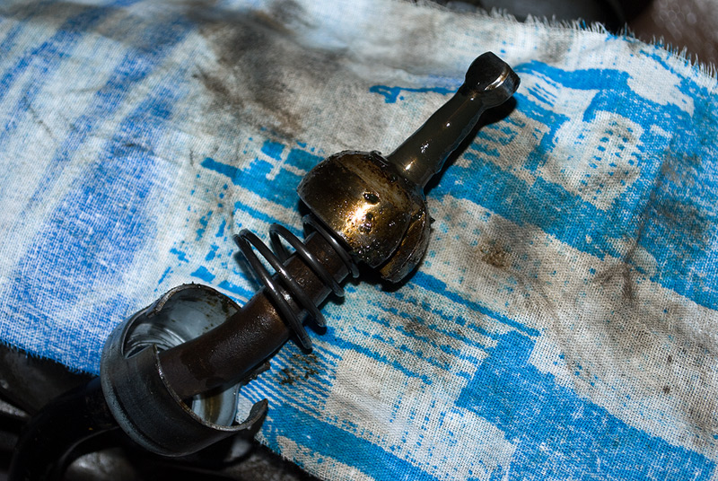

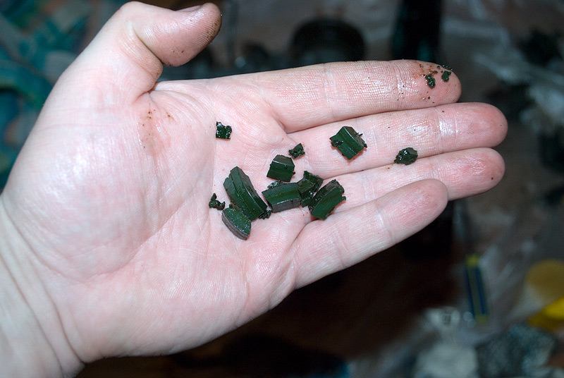

Мои поставщики шестеренок рекомендуют лить минералку 80/90. Это самое дешевое масло у любого брэнда. Пипка сапуна такая же как на родной рк т.е. фиг нормально шланг зафиксируешь. Лучше что-то вовнутрь вклеить. Сцальники на рк приходящих из Японии как правило живые, ну на год хватит поездить, хотя если руки чешутся, надо конечно поменять. Вот что точно мертвое на 90% рк это резиновое кольцо под полусферой ручки рк. В большинстве случаев оно просто там анигилировалось, а это источник головняков в виде зависшей нейтрали или вообще не понятного паттерна переключентя режимов рк. Поэтому я эту штуку меняю поголовно на новую детальку.

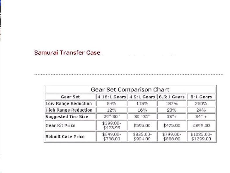

вот таблица, взависимости от размера колёс, какой рекомендуется кит
это для самураевской раздатки
и я бы не выкидывал деньги на апгрейт родной , цепной раздатки Джимни.....
