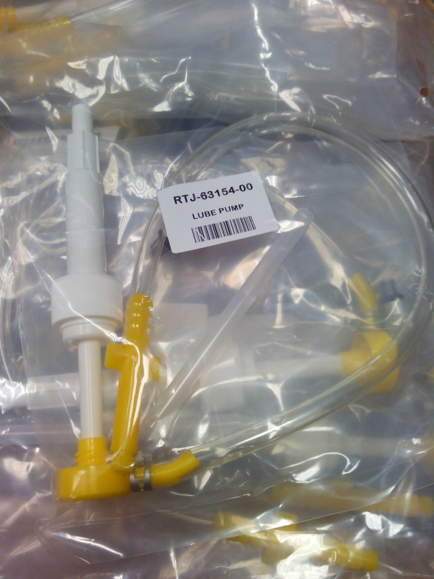

Firesnake
25 Январь 2013
210
185
С-Пб
Jimny 2002 АКПП
Где такие берут? Что-то не видел. Хорошая должна быть штука.
Егор2
18 Март 2005
5,843
1,511
Москва, Перово
Лех, думаю много кому будет надо. Мне тоже надоело масло из рукава выливать.
Открой тему в баразхолке с подробностями.
Мне можешь сразу один в личку отправить.
N
nordom
любая бутылка из-под жидкого мыла -- то же самое, только без шланга на носике. ёмкость тоже подобрать не проблема, думаю.
Топотун
Очень хороший человек
11 Июнь 2010
1,441
389
nordom, ну вопщем да.этими меняют трансмиссионку в редукторах плм
