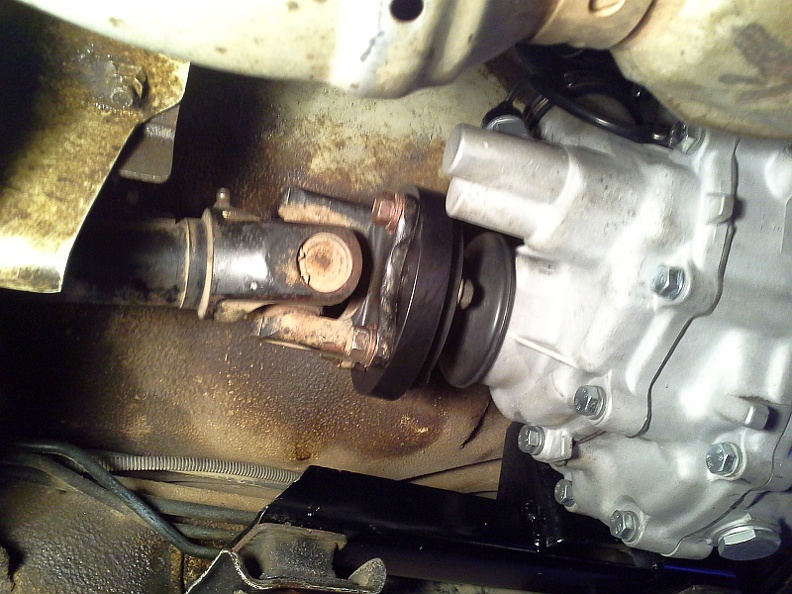

фото для любителей заливать трансмиссионку в раздатку через ручку. В каком месте раздатка стоит не под правильным углом и почему через заливную пробку входит именно столько жидкости сколько заявлено производителем и мне по прежнему интересно зачем лить жидкости больше чем нужно?
Некрасиво это по отношению к новичкам, хорошим русским людям с тягой к технике.

Проставочка-то того. Из-за леса, из-за гор, кровь кишки угар хардкор...
