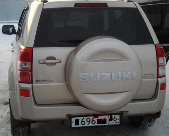

Смотрится оригинально, но по бамперу долбитнаверное?
Прошу прощения за оффтоп.
не, не долбит. до него мм 5 есть. хочу слегка подрезать и приподнять, крепеж регулируемый сварили.
Ну да немного просит подрезки ) ,а у меня обычный с насадкой в положении АКПП Д при норм. оборотах периодически подалбливает/дребезжит.
может насадку покрутить и выбать положение?
Насадка круглая и ничего не задевает, на обоих форумах есть тема двигатель троит, у меня такая хрень не постоянно, думаю связано с качеством бензина. Забил, не на что не влияет, просто иногда раздражает.

у меня американец, номер слева, середина бампера шире чем у европы. камера туда хорошо вписалась. на европу брал бы с держателем под номер.

Приветствую! Может кто-нибудь сталкивался со штатными камерами (...так пишут в рекламе)? Например http://cardvd.su/product_416.html или http://chinashop.kz/shop/UID_1060_s...vida_dlya_suzuki_grand_vitara_provodnaya.html. Есть смысл связываться или универсальную в бампер надежнее?
ЭТО, не штатная камера на НСГВ, штатная крепится на дверь, все ставят универсальные над номером или берут с рамкой.

Японцы делают камеру однотипно. на моей так же http://s.auto.drom.ru/1/sales/photos/12683/12682612/110147804.jpg http://s.auto.drom.ru/1/sales/photos/13298/13297438/107089074.jpg Кстати этот чехол отлично защищает камеру от грязи.
С одной стороны удобно выезжать задом на дорогу, так как рядом стоящие машины загораживают обзор, а в камеру видно что едет по трассе. Но не видно правую сторону заднего бамперу, но я там сижу и голову высунуть не сложно. Если бы делал сам, то врезал бы в колпак запаски, думаю наилучший обзор.

Tosh@, мне не панорама важна, а видеть РЕАЛЬНУЮ картину при парковке.
При фронтальной установке, РЕАЛЬНАЯ картина габаритов УСЛОВНА, в моём
варианте, я вижу РЕАЛЬНУЮ дистанцию!

А при подъезд видно что там. Я фото делал а не видио выкладывал!
О чём спор? Я показал, как может быть иначе. Мог установить камеру куда угодно, но
проведя тесты возможных мест, выбрал наиболее информационное.

Не спор, делимся опытом, зимой над номером видно лучше.

tupac, дело в том, что до витары, стояли камеры у меня в т.с. классическом (фронтальном варианте).
МИНУСЫ:
_очень ошибочную картину дают, т.к. у каждой свой т.с. "взгляд" и не всегда адекватный.
_очень быстро забрасываются грязью (зима)
_сложнее рассчитать от препятствия, до висящей снаружи!!! запаски
В любом случаи, каждому своё, я лишь предложил т.с. взгляд с крыши авто. И совершенно не жалею
о именно такой установке (благо есть с чем сравнивать по предыдущему опыту).

вот камера у меня стоит.
да грязниться. мне с утра не вламы проходя мимо машины пальцем ее протиреть.
у товарища стоит под задним стеклом. под запаской ни чего не видно!
как нибудь сфотаю изображение на мафоне!

мне камера нужна для того чтобы малыша какого-нибудь не давануть, чисто допом к боковым зеркалам.
я сомневаюсь что все паркуются исключительно по камере. а если она в сверху и не видно асфальта что возле бампера то зачем камера вам вообще?

Я живу в самом центре, потому очень важно максимально использовать
пространство, т.с. притереться задом в притык. Естественно паркуюсь по зеркалу, а вот
УТОЧНЯЮСЬ по камере. Такое положение камеры, позволяет мне между препятствием
и запаской встать на 3-5см без проблем.
Что до препятствия под запаской: ну так при подъезде к парковке все прекрасно видно, ЧТО
окажется через 1-2 метра, ведь ВСЁ видно. Так что проблемы с тем, что "под колесом" НЕТ!

сегодня выезжая из ряда парковки в камеру очень хорошо видны авто едущие между этих рядов. когда по бокам стоит что то высокое очень хорошо.

Сегодня установил вторую камеру :grin:
позже возьму фотоаппарат и и сделаю фотки. Как на соседнем форуме сказано - пришлось немножко отогнуть бампер. Результат меня радует :yahoo:
