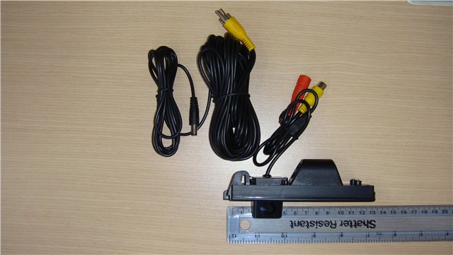

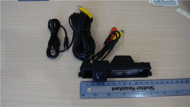

купил в китае вот такую камеру
хотел поставить на свой рафик 2002, но она только на 3 поколение, те от 06+.
Кто может подсказать, какая дырка по размерам на российской версии под номером у ГВ, хочу уточнить влезет или нет, стоит ли продавать или оставить.
Размеры у этой:12.5 на3.5см (без клипс-держателей);)
У ГВ под номером нет дырки и над номером тоже нет.
Есть вот такая батва под номером 11, к ней в центр крепят камеру

жаль...придется продаватьЧешу репу.

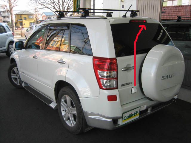

вот сегодня переделал камеру чтобы показывала вертикально, а не горизонтально. Вся работа заняла минут 5-10: вскрытие, отдирание, поворочавание и приклеивание (герметиком и секундным клеем)
теперь можно ставить в стоп-фонарь на верху задней двери:thumbsup: на подобии вот такого:
а теперь вопрос: тут на соседнем форему увидел вот такое решение:
камера вмонтирована в запаску, точнее прикручена к ней (но не важно). Вопрос: есть у кого такое и как там проводка сделана, тк при необходимости снять запаску, надо разъединять и соединять, соответственно там должно быть достаточно свободного кабеля, который будет мотаться и издавать шум при езде....какие идеи...
Semco, на авторушной конфе какой-то мастер самоделкин на НСГВ своей супруги прифигачил не только камеру, но ещё и омыватель (писалку от 9-ки), чтоб в грязную погоду с кнопочки омывать камеру... :thumbsup: А ты говоришь - "провода будут болтаться..." :hilarious:
ИМХО: не серьезно, не стоит результат мороки, в двери для провода дыру сверлить что ли. Не видно крайней детали машины значит нет ориентира, не видно фаркопа - большой минус при сцепке, а с сеткой она и в бампере над номером будет показывать тоже самое и даже лучше. 130 градусов по вертикали - видно небо, это если вдруг какие то препятствия из воздуха появятся.

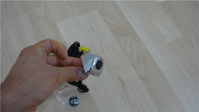

я вообщето думаю вставить вот эту камеру
в верхний стоп-сигнал (с пасс.стороны). Еще не прикидывал, тк слишком холодно чтобы что-то делать, но думаю угол у камеры 170 градусов, она будет направлена прямиком на запаску и будет давать хорошую видимость...тем более она будет под спойлером стоять, значит всегда почти чистая:thumbsup: А дырку надо одну лишь сверлить 5мм в пластике, что вообще-то не проблема никакая.
А на счет запаски - просто из любопытства, насколько это рационально...
Кстати, судя по ОЕМ камере - там дырку сверлят и ничего...все хорошо, ничего не гнеет...Это мой второй вариант.

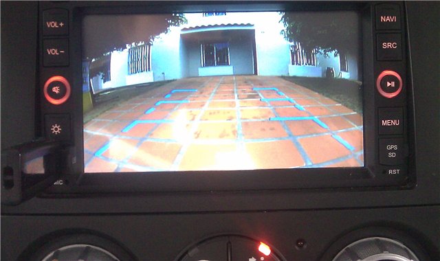

Вот мой вариант. Честно скажу - забрызгивается. За лето пару раз вытирал. Сейчас чаще...
Но не в этом смысл жизни
Поддерживаю данную идею. Тоже сталкивался с вопросом, куда ставить камеру заднего вида. Решили действовать последовательно.
Началось все с выбора камеры, которая устраивала.
Посоветовали без инфрокрансной подсветки, так как, по словам установщиков, они только врезные + больше (типа привлечение внимания).
Согласился, а зря, кляну их, так как в любом дворике, где естественно ничего не светит, света от одного фонаря заднего хода мало. Есть совет использовать аварийку при заднем ходе. Попробовал, да помогает. Однако, чтобы не извращаться - мой совет, ставьте ИК подсветку. Мне теперь придется искать отдельно такую подсветку и ставить.
Возвращаясь к месту установки камеры - поставили на ножке (длина где-то в 1-2 см), которая прикручена на 2 самореза, на потолок ниши номера. Запаску не захватывает (микрокусочек в самом верхнем углу изображения на экранчике, его почти не видно). Для ориентира по габаритам машины повесил замочек на запаску - терпимо.
Учтите, камера изображение искажает. Лично мне достаточно трудно точно определить расстояние по камере. Мое мнение, для 100% уверенности нужна и камера и парктроник. Повторюсь мое мнение, по своему опыту, как идеальный (для меня) вариант.
Есть разметка в виде линий на камере (типа габариты машины), которые накладываются на изображение с камеры, со шкалой дистанции 0,5 метров, 1,0, 1,5, 3 метра. Вещь спорная. Для паребриков и стен - да пользоваться можно и в принципе удобно. Для парковки к машине из-за изогнутого носа их -+ искажение изображения камерой - неудобно (лично мне) сложно наложить эту разметку (искажается). Въезд в ворота с этой разметкой задним ходом - терпимо, можно пользоваться, но все зависит от правильной настройки.
Какие места не устроили - чехол запаски - вид не очень, сверлить чехол, неудобно тянуть провод, как снимать чехол то с таким проводом?
Где ручка задней двери - запаска закроет пол обзора другой угол не видно.
Где доп стоп сигнал - вид не очень, трудность крепления, запаска закроет бампер, высокий паребрек, вазон - край не будет виден из-за запаски.
Собственно места закончились.
Забрызгивается. Среднее между терпимо и замечаю переодически, немного в сторону терпимо. Сам привык, протираю, когда требуется. То как часто протираю и польза от камеры - для меня перевес в сторону установки, о чем не пожалел. Помниться, на ручник машину ставить так же себя приучал, ничего, быстро привык. Показываю

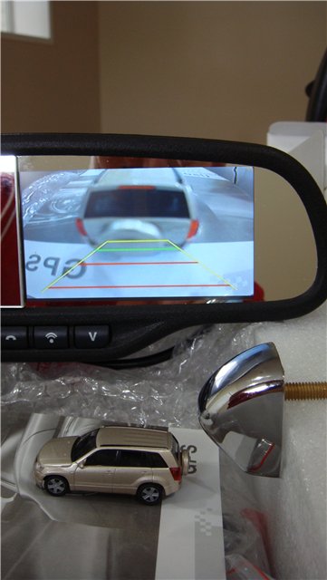

Может быть и не в тему буит сказано,но я тож решил поставить се камеру,купил зеркало и камеру,а потом решил заказать се мафон двухдиновый в итоге решил продать зеркало,мож каму будет интересно:http://www.suzuki-club.ru/forum/showthread.php?t=57536
Всё новое в упаковке,ещё не ставил,но проверял от адаптера - всё работает,камера тоже с линейкой и ещё с инфракрасной подсветкой,зеркало мультемедийное,с блютусом,даже воспроизводит музыку с сотика...

Дизель! Сказать помягче: Ужос это твое зеркало:thumbsdown:
И даже ценник в 4.5р считаю просто выкинутыми на ветер:D ИМХО
Любит у нас народ эти китайские NONAME. SEMCO что ли все заразил???:hilarious:

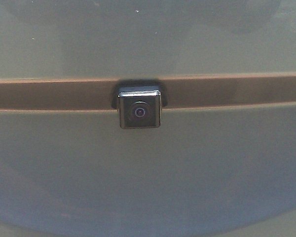

вот как я надавно поставил - так что фиг увидешь, но работает вполне достаточно////
приеду через недельку фотку сделаю из салона

Mstar, я бы поставил на нижнюю плоскость бампера камеру такого типа:

Добрый день.
Если на машине, номер установлен слева внизу, как можно будет установить камеру?
рядом с верхним дополнительным стоп-сигналом неудобно ставить так как из-за запаски минимум 40см мертвое пространство образуется. в общем, подельтесь полезной инфой и опытом.
если у вас машина (американка) как у меня. то камеру можно ставить,
- с правой стороны (если смотрите на номер) в отсеке номера - не удобно. та часть обзора будет закрываться выступом
- по середине (там же) - там есть даже крепление для этого - очень удобно
- врезать в бампер по средине (нужна камера до 18мм) - наилучший способо

Ответ: Куда поставить камеру заднего вида?
блин я уже номер задний терял, когда через канаву пробирался, а что будет с такой камерой при креплении на нижней плоскости не трудно представить ))

БОП, да она не настолько большая, чтобы выступать ниже уже висящего )
