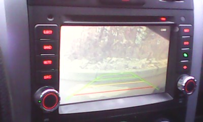

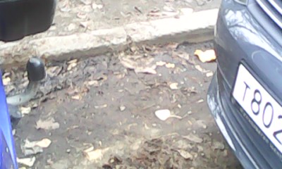

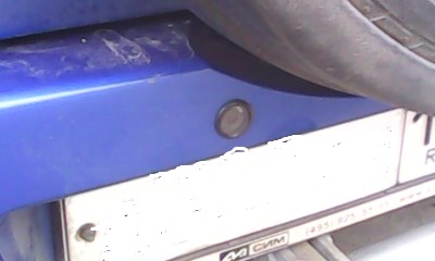

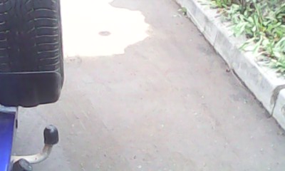

Вощем долго мучился и решил врезать в бампер.
В принципе -получилось неплохо!
Думал что будет видна запаска и крюк фаркопа -нет совершено не мешают.
Я за рулём почти 20 лет и парковаться привык по зеркалам - но с камерой удобней вдвойне.Зеркала -уменьшают и всегда боишся подьехать слишком близко к стоящему сзади авто,особенно если заезжаешь в какую нить дырку!!
А здеся прям красота,я специально измерил - до первой зелёной линейки 1м10см,вторая -90см,третья -55см,но уже стрёмно -така как запаска уже находится дальше.И хотя морды у авто ниже чем запаска,всё равно - паркуюсь до второй линии,и знаю что есть мизерный запас.
На мой взгляд - довольно удачное расположение камеры - и её саму не видно - и обзор более менее нормальный.
Вот оцените на фотках.

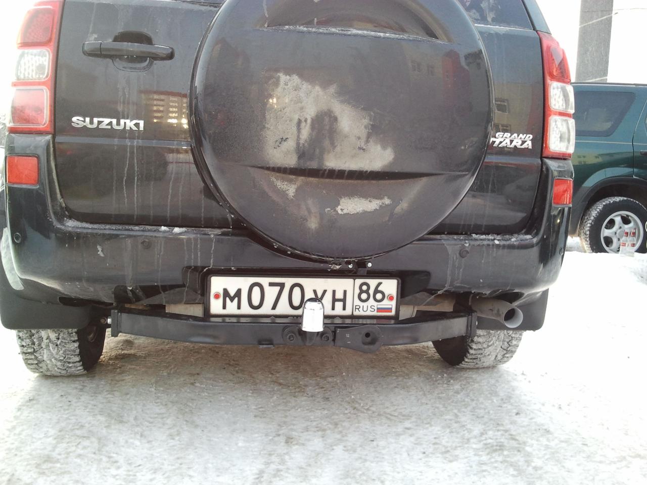

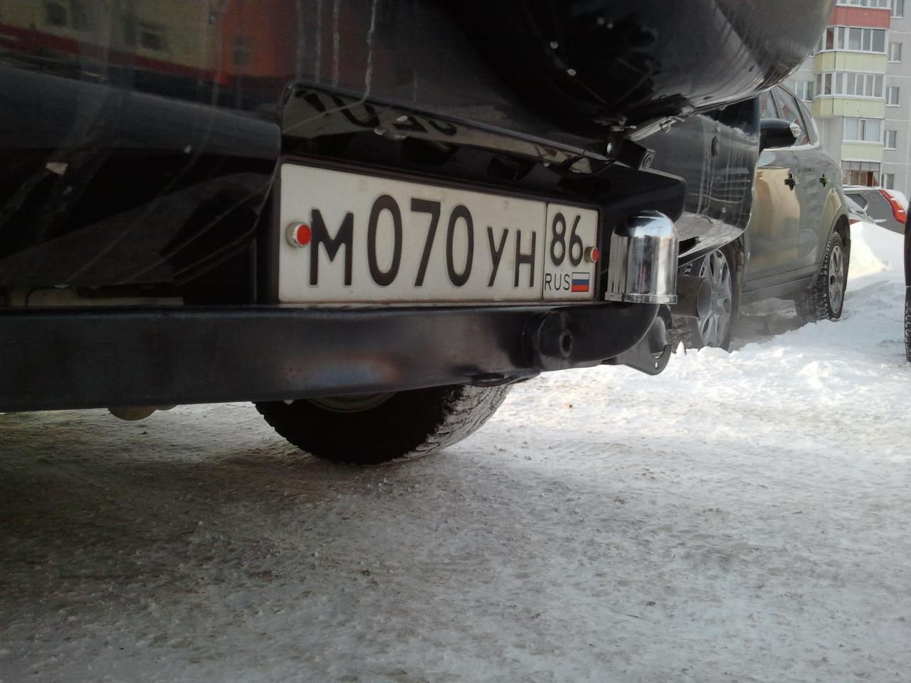

а те у кого фаркоп мешает?я временно прикрутил так,по весне буду врезную ставить
Ушелец
24 Июнь 2006
4,062
7,002
МО г. Мытищи
СГВ (JB420), мех. кпп, черная
Ответ: Куда поставить камеру заднего вида?
Кстати когда камера в нише номера подъехать фаркопом вплотную к дышлу прицепа как два пальца об асфальт. Оценено не раз, особенно когда прицеп на песке.
Правда тебе это не грозит, фаркоп декоративный, дышло в запаску въезжает
Perets, прицеп курганский,дышло колпак не цепляет,проверенно.Когда камера в нише номера,то изображению мешает колпачек фаркопа.

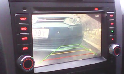

Edmon
25 Февраль 2010
Челябинская область
Grant Vitara NEW
Вот как-то так. Первая полоса на сетке, 0,5 метра до запаски.

Получается, что у тебя камена не по центру бампера? Вбок не смотрит? А какая модель камеры?
