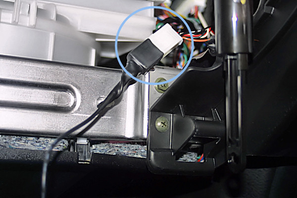

Да!! В процессе разборки обнаружил, что на главном кабеле к магнитоле есть некое ответление, интересно для чего? Белый такой штекер...
Подскажите, в вашей Витаре 2008 года вы не такой разъём (штекер) увидели на проводах, идущих к магнитоле??

Да вроде такой....
на проводах рядом с разъемом магнитолы находится разъем навигации. он примотан и болтается без дела. на него выводится сигнал скорости, сигнал включения задней скорости и еще что-то
А как его можно применить?

Ответ: вывод AUX разъёма - вопросы-проблемы
у меня навигация к нему подключена. как должно, так и применено)))

Коллеги-экспериментаторы, подскажите, описанный ранее разъём, который SN1 использовал для AUX, есть только в моделях до 2007 года? На всех ли НСГВ до 2007 года он есть?
С другой стороны, Dimon1 выше сообщает, что у него на подобный разъём заведены навигационные сигналы Чешу репу.
Не иключаю, что речь идёт про разные по функциям разъёмы (похожие внешне) или на авто разных годов выпуска могли выводиться различные сигналы на подобный разъём.
Буржуи говорят, что это работает тока на сгвн до 2007 года... хотя... а вдруг? завтра поищу ентот разъемчик у себя...
Как и ожидалось, нетути такого разъема на машинке 2007 года.. Теперя фся надежда на cenet..

Ответ: вывод AUX разъёма - вопросы-проблемы (навигационный разъём)
я сказал про разъем рядом с магнитолой. тот, что на фоте - рядом с бардачком. про разные вещи говорим
Да, про разные, за магнитолой действительно есть такой же разьем
