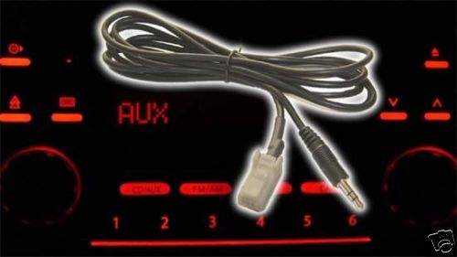

товарищи - для AUX есть специальный сузуковский кабель который втыкается в магнитолу с обратной стороны. Есть виды этого кабеля для 06-07 и 08+. Смотрите топик про подклбчение к Ipod. Кабель вставляется напрямую в магнитолу и выводиться в то место куда вам надо. Никаких переделок и пр. ничего не надо делать.

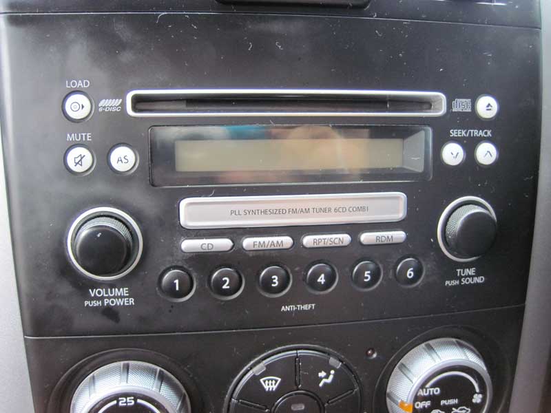

кто нибудь сталкивался с такой магнитолой
есть у нее задний вход для AUX или нет? Если есть как включается AUX если кнопки нет?

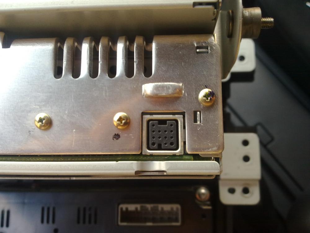

У меня такая, снята. Кларик без МП3. Сзади разъем для подключения и какой то круглый многоштырьковый типа как для чейнджера что ли и всё

Это вероятно вот эта штука из офф. каталога на SGV
Auxiliary Audio Input Adaptor
MSRP $67.95*
SKU 990B0-95002
Судя по картинке- это колодка с резистором и проводом+ 3,5 мм штекер.
Распайку кто-нибудь знает?
