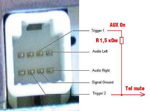

Ответ: Штатная музыка или голосуем за AUX (мурзилка)

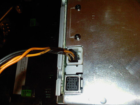

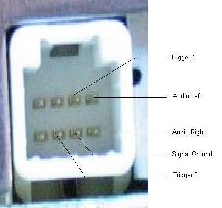

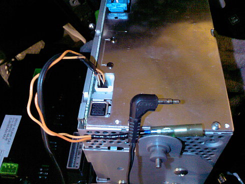

8-ми пиновый белый разъём на магнитоле Suzuki Clarion PS-2691D-B
Ключ (вырез в пластиковой окантовке) смотрит вверх.
Верхний ряд, слева направо:
1, 2 - ничего не подсоединено
3 - соединяется через резистор 1.5 кОм (или два параллельных резистора по 3 кОм) со 2-ым контактом нижнего ряда
4 - Левый канал
Нижний ряд, слева направо:
1 - ничего не подсоединено
2 - соединяется через резистор 1.5 кОм (или два параллельных резистора по 3 кОм) с 3-им контактом верхнего ряда
3 - Земля
4 - Правый канал

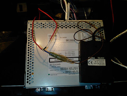

Я думаю, не только меня будет интересовать вопрос: "А куду втыкать Tel mute?"
Пока могу только предполагать, что к одному из контактов кнопки Mute на руле...
Хотя по проводам и не скажешь...
vovan
4 Март 2007
3,683
561
Втыкать в блок громкой связи, типа такого:
ЕМНИП, блок выдает сигнал "масса" во время разговора.
Проверить не могу, т.к. комплект ХФ был возвращен в магазин, т.к. меня собеседники слышали, а звук через штатные колонки не шел.
Ну, это отдельная тема была на форуме.

Mute "с руля", конечно же, работает без всяких подключений.
TelMute позволяет отключать звук с текущего источника сигнала (радио, CD) и подавать звук с комплекта громкой связи, подключенного через фирменную кларионовскую шину С-NET

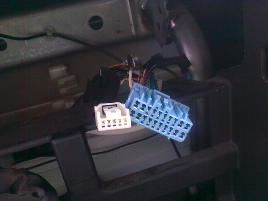

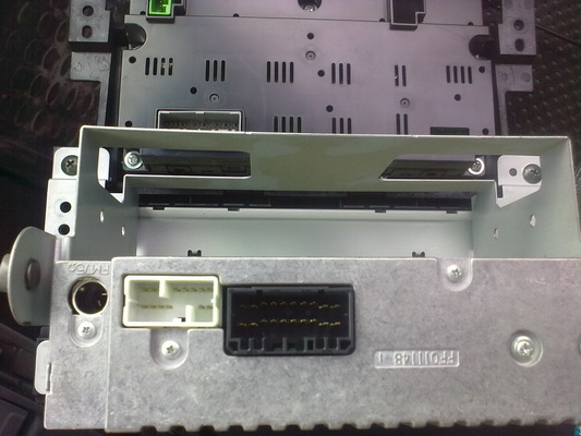

В общем снял магнитолку, а она оказалась однодиновая, названия как такового я не нашол.
И соответственно белый разъём не такой, о котором шла реч.
Рядом с основной фишкой из этого же жгута висит белая 5 контактная фишка с 3 проводами. Может кто знает для чего она?
Парни помогайте сделать AUX на данном аппарате СПАСИБО.
По этой магнитолке есть у ково информация?

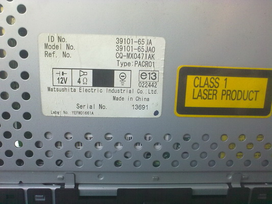

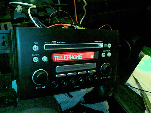

На модэли PACR02
6 или 12 вход он активируется замыканием на массу 5 контакта telmute в 20ти контактном разьёме. На дисплее загорается TEL. но он получается моно чтоб сделать стерео надо на микрухе
IC201
1CBB00000829 разрезать перемычку между 7 и 8 ногами и сделать обвязку 8 входа анологично 7мого, там пару кандеров и резюков . и будет вам AUX

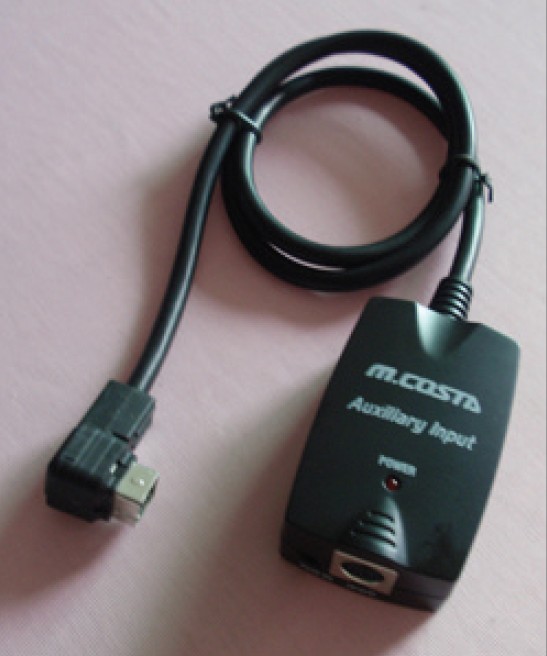

Всем привет. Подскажите, plz.
Купил себе девайс с cenet к магнитоле PS-2991D для подключения айпода. подключил.
в итоге айфон\айпод заряжается, но плеер на нем не работает - пишет, что управление типа передано подключенному аксессуару.
и теперь непонятно как в итоге управлять плеером и как выводить звук? штатного режима и кнопки AUX нету.

почему-то модераторы не пропустили мое сообщение со ссылками.
называется Clarion Cenet iPod Interface (MC20138).
в гонконгской компании m.costa мне отвечать не стали. а продавей на ебее сказал, что инструкции у него нету и он может вернуть деньги если я ему вышлю обратно этот девайс. но хотелось бы докопаться до сути.
приложу картинку.
вот такой девайс, втыкается сзади в разъем CeNet. Айфон и айпод в итоге заряжаются, значок проигрывания на айподе есть, но как получить звук из магнитолы - непонятно, т.к. режима какого-то дополнительного в ней нет. Лампочка на девайсе не горит.

Вот здесь продавец пишет:
http://www.ebay.com/itm/CLARION-EA1...ltDomain_0&hash=item3f029cc19e#ht_3342wt_1346
MOST RADIOS REQUIRE YOU TO TURN ON THE AUXILIARY INPUT FOR THIS ADAPTER TO WORK. TO SEE HOW TO TURN YOUR RADIOS AUX SOURCE ON YOU MAY NEED TO LOOK AT YOUR OWNERS MANUAL OR ON LINE.
Вам наверное нужно как описано в этой теме активировать AUX перемычкой с резистором и вероятно будет счастье.
Как вариант встретиться со мной у меня AUX переделан, воткнуть ваш адаптер и посмотреть, что получится.
