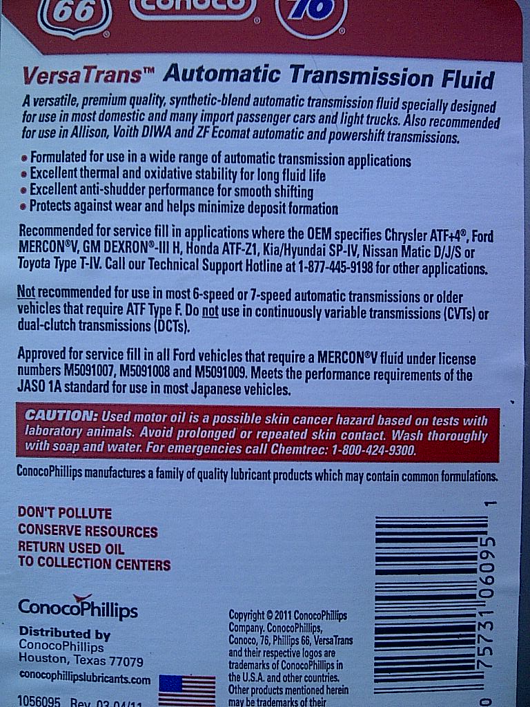

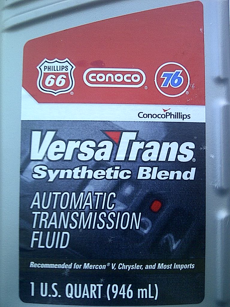

господа специалисты,
подскажите, пожалуйста, на сколько целесообразно использовать трансмиссионное масло
ConocoPhillips KENDALL VersaTrans Synthetic Blend ATF (фото во вложении)
для авто Suzuki Escudo 97 года, кузов TD51W, двигатель J20A

Добрый день.
В Вашем случае необходимо использовать масло Dexron 3.
Смешивать масла нельзя. Данное масло, которое изображено на фото, используется для более новых коробок.
