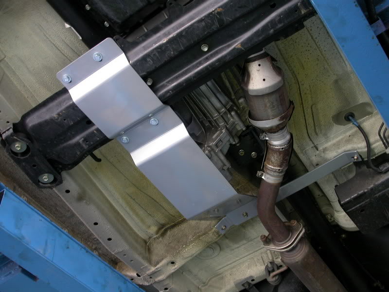

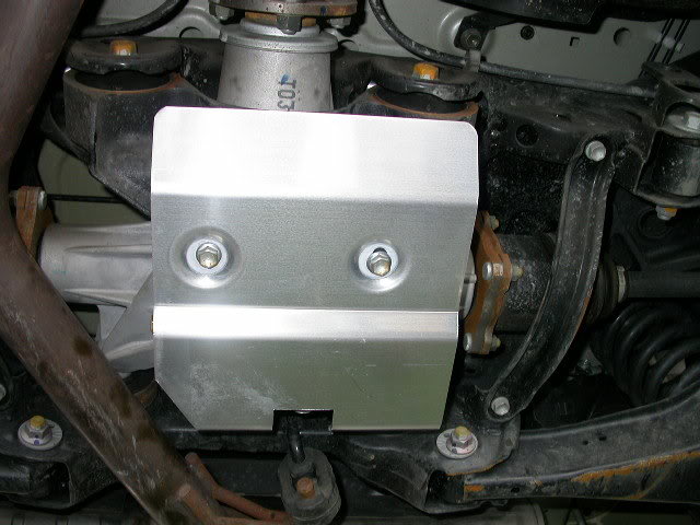

А если по логике, если снимать "юбку", проще всего модифицировать защиту картера. Удлинять ее и усиливать переднюю часть. Но тогда самый ее носик должен куда-то жестко крепиться. Знать бы куда. На фотке, вроде, обычный полированный лист - работа ручками сделана. Вряд ли что-то сильно сложное?
Нужна нормальная выкройка.
Лист просто загибается, на фото ниже нагляднее в плане загибов, вырезов.
Вот ещё, чтобы идея была понятна
Так может проще будет трубу спереди примостить, вроде обрезанного низкого отбойника. Только для защиты радиатора и трубок кондиционера. Там все места крепления давно известны. А на его нижнюю кромку тупо на болты и крепить лист?

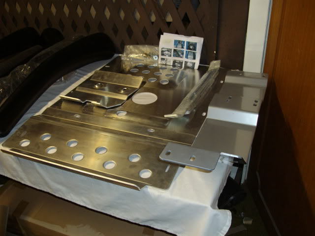

Будет торчать низ радиатора и трубки кондея. Резать её не надо, она и так снимается.
Если не сложно, подскажите как ее снять. Беглый осмотр мне ничего не дал. Ковыряться серьезно возможности сейчас нет. Все-таки к началу весны хочу свою идею воплотить, а для этого сначала нужно заказать трубу по другим размерам (низкий и очень короткий усиленный отбойник).

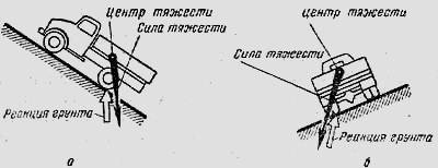

чтобы точно ответить на этот вопрос нужно знать на какой высоте у Сузуки центр тяжести. тогда можно просчитать и тангенс угла наклона для опрокидывания машины. Причем для машины с пассажирами, грузом в багажнике или без?
Вообще можно наверное использовать и практику просто опрокидывания авто на дороге.
"При изучении риска опрокидывания некоторых моделей автомобилей был сделан вывод о существовании тесной зависимости между риском опрокидывания и соотношением ширины колеи и центра тяжести. Широкие и низкие автомобили имеют низкий риск опрокидывания, зато узкие и высокие автомобили имеют высокий риск (Robertson, 1989; Robertson og Kelly, 1989; Harwin og Brewer, 1991; Whitfield og Jones, 1995). На точную форму этой зависимости влияет ряд особенностей, в частности, система подвески, расстояние между осями (длина автомобиля), масса и соотношение веса пассажиров к весу автомобиля. Зависимость весьма устойчивая. Согласно исследований (Robertson, 1989) она дает основание для разработки требований для устойчивости транспортных средств. Имеется тесная зависимость также между расстоянием между осями и риском опрокидывания (Harwin og Brewer, 1990; 1991). Значение устойчивости, которое нередко применяется, - соотношение между половиной ширины колеи машины и высотой центра тяжести от земли. Анализ регрессии показывает, что существует прямая зависимость между этим соотношением и ДТП с опрокидыванием автомобиля (Harwin og Brewer, 1990). Значение соотношения, равное 1, дает наиболее высокое число ДТП, но количество ДТП приближается к нулю, когда соотношение приближается к 1,5-1,6"
Думаю на дороге будет несколько по-другому - машина опрокидывается, в основном, когда ее разворачивает как бы поперек изначального движения, а полученная при движении инерция никуда ведь не исчезает. Ну и получается, чем больше скорость, тем больше вероятность опрокидывания. Про "углы" я имел ввиду больше из практической части. Например: склон, и нужно двигаться не вверх, а вдоль него. Здесь "опрокидывающе" действует только постоянная гравитационная составляющая. Согласен, зависит от центра тяжести, который в свою очередь, зависит от загруженности авто. Но ведь есть машины, у которых в инструкции прописаны критические углы и бокового и лобового опрокидываний. Видел у кого-то, только сейчас не помню точно. Вот про них и хотел узнать.
например туарег
Оптимальное сцепление с поверхностью обеспечивается при движении с креном до 35 градусов (крен неподвижного автомобиля может доходить до 45 градусов). практически тоже заявляют и остальные производители.
а если посадить людей? или если крен в сторону водителя? все это повлияет достаточно серьезно на угол.
При движении! Значит хоть водитель-то есть :) И вот тоже, что в их понятии оптимальное? Одно дело соскальзывание вниз от намеченой траектории, вследствии увеличения нагрузки на нижнюю пару колес до потери сцепления их с покрытием, другое опрокидывание. Будем считать что немцы перестраховщики и 35 град - это с полной загрузкой. И они дали целых 10 градусов, как бы на компенсацию работы подвески. У нас ширина колеи по-меньше и машина по-легче. И то и то скажется только в сторону уменьшения угла. Может примем как 30 град?
лобовое опрокидывание навряд ли получится так как не даст угол въезда в гору
Тут я наверное погорячился, но в памяти картинка какая-то вертится. И ведь въехать можно под достаточно пологим углом, который в дальшейшем может измениться. Может ошибаюсь.

наверное такая картинка. Не сажайте всех в багажник :D
при движении по дуглом 20 градусов и более у водителя ощущения, что машина уже переворачивается, так что 30 достаточно

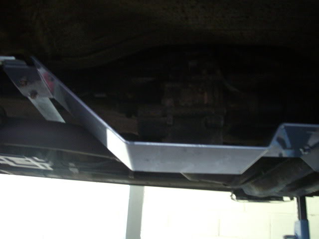

Я вот покатался немного по полям и лесам и по ряду причин, в том числе и сугубо городского характера (фото), склонился к установке силового бампера. Пока хочу только задний. Так и дергать, в случае чего, безопасней, да и мордашку портить пока не хочется:D В АНВИРе, я так понял, пока не делают. Кто-нибудь себе ставил именно на Витару в новом кузове? Можете подсказать про наличие или отсутствие каких-нибудь особенностей?
