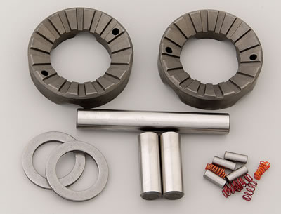

Спасибо. Теперь подскажите какой из них лучше этот http://www.lowrangeoffroad.com/inde...ifferentials/powertrax-lockright-lockers.html

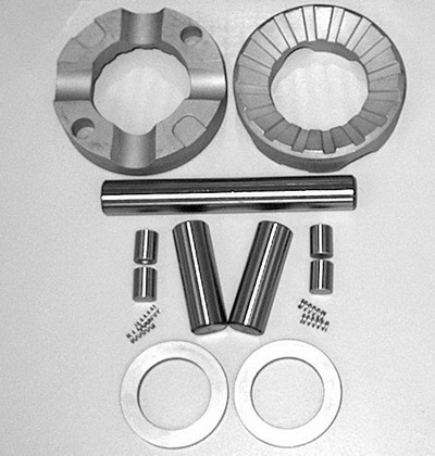

или этот http://www.lowrangeoffroad.com/inde...uzuki-samurai-locker-1985-1995-sl-suzsam.html. Ветку читал про Локрайт много написано, но и про Спартан кто то писал что не плохая вещь. Вот только в чём разница? Если кто знает просветите.

LockRight Lockers 1510-LR ,бери, спартаны никто не тестировал и думаю у них металл "слабже" в россии ценник на них от 10 тыс, думай будет ли выгода заказ из США плюс пересыл плюс ожидание 2 месяца

спартаны куча народа на самурайках в штатах себе установила и бучи из серии "говно!" не было. да и вообще спартан пожирнее по пинам, например:
пересыл из штатов сейчас занимает недели три максимум, выгода есть простая -- не кормить местных барыг.
понятно, если нужно прямвотщаз -- да, лучше здесь купить.
я бы всё-таки советовал локрайт (несмотря на то, что у меня спартан и я им доволен), поскольку его просто чаще устанавливали, опыта больше, а спартан -- неведома зверушка.
