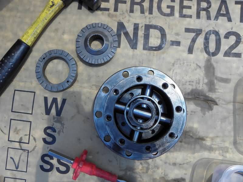

Последние опыты дали точный ответ по причине неиспраности ЛР (когда не разблокируется): штырьки при взаимном сворачивании кулачков выходят за пределы овальных отверстий и не дают возможности кулачкам прижаться друг к другу. Нужно подложить регулировочные шайбы под сайдгиры, чтобы поджать кулачки с сайдгирами так, чтоб расстояние между кулачками в свободном состоянии было меньше высоты штырьков. Штырьки должны всегда оставаться в овальных отверстиях, тогда все щелкает, как надо.
возможно в самураях
в джимке если положить шайбы ,проверил сам при сборке , не будет разблокировки вообще

Диф АБСОЛЮТНО одинаковый. В этот раз эксперементировал именно с колобковским.
Еще не забываем, что в процессе эксплуатации корпус может немного потянуть. Почти незаметно, доли мм, но регулировку уже надо менять.
возможно в самураях
скажем по другому
оригинальный не тронутый диф после 90 тыс км
при установке локрайт 1510
не имеет возможности разомкнуться , я дико извиняюсь , но засунуть туда шайбу 4мм толщиной ???
оси потом с трудом ...даже не влазят , даже без оригинальных шайб вообще
но если всеже засадить
то получим намертво заблокированный диф , который на первом повороте виломает все на хрен
так как не разблокируется вообще , просто нет места
жаль что не сделал замеры точные но повторю
после сборки
(не совсем корретная фото но суть таже)
итак поставив родную шайбу получаем все это хозяйство
прижатое к оси и без возможности разблокироваться (все уже одна сторона намертво заблокировалась , то же самое произойдет и с другой стороной)
в лучшем случае , в нормальном даже оси не вставляются
если же ставить только оригинальные шабы и даже собрать зуб на зуб - разблокировалась
то хода свободного практически нет , но остается еще 0.3 - 0.6 мм за счет подпружиненой шестерни - ход самой пружинки
единственно могу предположить что у всех разные дифы , но что то мне не верится
в принципе еще до сборки все нормально вымеряется штангелем
и все и так понятно ;)
по любому идея была проста
я описал это только для последователей , первый раз ставящих локрайт
как разумный метод проверки еще на стадии сборки
и это надо проверять именно на собранной половинке

Не говорите ерундой, если не будет разблокироваться, ничего не сломает, просто будет резиной шуршать. А вообще, все с головой надо делать. Я говорю о регулировке неисправного ЛР, который перестал щелкать.
Там никакой свободный ход не нужен абсолютно. Должно все только-только проходить, даже если с небольшим натягом - ничего страшного, приработается. Свободный ход приблизит другую крайность - когда оно проскакивать начнет.

samurai151, разговор глухого с немым
Н, если не будет разблокироваться, ничего не сломает, просто будет резиной шуршать. .
переломает оськи на поворотах , пусть не с первого раза
и ставить локрайт зачем тогда , заварил и шурши на поворотах
свободный ход (зазор) указан в инструкции изготовителя
http://www.richmondgear.com/0002pdfs/1000706MID.pdf
Если кулачки сжаты силнее, чем нужно для проворота, ничего никогда не сломает. Не говорите ерундой!!!
Ломает, когда штырьки попадают мимо отверстий. Читайте внимательно, что у меня написано, чтобы не было слепых и глухих, и не повторять одно и то же.
Если бы по инструкции изготовителя все всегда работало, этот вопрос не возник бы.

Проще говоря: высота штырька кажется 9 мм (не сложно померить), значит зазор между кулачками собранного механизма должен быть меньше этих 9 мм хотя бы на 1мм (размер фаски).

samurai151,
ни грамма в себе не сомневался
но созвонился с гаражником , работает только с самураями и джимками
уже давно не считает количество установленных локрайтов
ответ его
в джимку ни под каким соусом не пихать шайбу из ориг. комплекта , не влезет , а если влезет сломает оси из-за заблокированных колес, даже в изношенный диф более не получится
в самурае как раз наоборот и даже этих шайб иногда не хватает
т.е. в оригинальных сборках авто - невозможно
оськи ломает на самураях если открылось больше чем надо - твоя версия
на джимках нет шанса такому открытию , даже если выбросить все шайбы , всегда ламает изза зажатых блокировок
его предположение что это какая то неизвестная ему модель жимки (в нашу страну , шли только японские для европы)
либо какая нибудь кулибинская поделка , но тут он сильно сомневается

Меня не интересует мнение гаражников, я сам уже наэксперементировался. Если гаражник не понимает, что между самурайским и джим-колобковским дифом нет разницы, он не очень понимает вопрос вообще.
Я нашел причину неисправности, которая давно обсуждается. И уверен, что диагноз точный. До этого ничего вразумительного по этому вопросу написано не было. Кому нужно починить и отрегулировать свой ЛР, прочитает и поймет. Если нет - проходите мимо. Мне эта полемика не интересна.
а палемики нет
мой диф джимника невозможно собрать с шайбой 4мм из ориг набора оси не вставляются
мешают пару миллиметров
а производитель локрайтов идиот конечно
он выпустил локрайт для самурая и шайбу дал для него же
http://www.powertrax.com/suzukilr.pdf

я всего лишь хотел помочь другим
как на стадии сборки проверить , чтобы не ошибиться
см 739 пост
не виноватая я , он сам пришел
вообще бздительнее рассматривал картинки в инструкции
обрати внимание куда они ставят эту шайбу - спейсер
4 мм я тоже выкинул после добавления регулировочных, она в общем-то не нужна. Регулировочные тонкие подкладываются под сайдгиры.

Кстати, только заметил: пост 746 - на фото ЛР 1530, а речь идет про 1510.
ЗЫ. И еще раз: 4 мм шайба вообще практически не влияет на работу узла. По фен-шую она нужна, чтобы исключить осевые люфты сайдгиров. Без нее они будут прижиматься только пружинками через кулачки.

LaCrema,
а что над картинкой написано читал
и какая разница с точки зрения регулировки ?
картинка только для показа в каком состоянии проверить разлочивание

Это разные устройства и работают по-разному. Я сам 1530 не ковырял и опыта по нему не имею. Знаю, что различия значительные.
А разлочивание проверять в собранном состоянии - вставить полуоси и крутить, при этом корпус дифа не должен быть закреплен.
