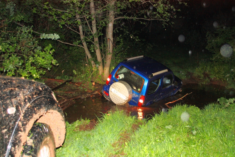

Ответ: Jimny vs УАЗ
Под 30-е понижение обязательно ИМХО. Если это нечастые выезды, может и попрёт, хотя у меня и при нечастых сцепа 29-е что-то держать отказывается.
Один АК и уже первый звоночек - пробуксовка. Причём сцепа свежая. Да нагрузки были некислые, валили на все деньги, но всё же...
Во вторых например возня в ручье наглядно показывает. Когда у тебя разгона метр-два, а колёса в чаче. На первой пониженной газ в пол, а тапочки еле крутятся, тупо не хватает мощности двигла, и это без межколёсной блокировки.
Автомат тоже не панацея, ему тоже тяжело...
Добавлено через 4 минуты
Стоковый джимни проедет там, где проедет уаз с военными мостами? Нет, не проедет.
Поэтому я и создал эту тему.
Он частенько проедет там, где УАЗ с военными не проедет...
Определится с геометрическими параметрами на Джимни, сопоставимыми с УАЗом, можно было просто задав вопрос в какой-нибудь теме, всё остальное на форуме есть.
А теперь мы имеем пять страниц флуда и веселья. И это... Названия получше придумать не смог???
Ну и последнее, если бюджет позволяет, ставь 32-е, так как доработки под 29-32-е практически одинаковы. Отличия только в объёмах резки арок.
А с самурайской раздаткой и китом 30-х маловато, а 32-е в самый раз. А без понижения и на 29-х кайф небольшой, он едет, но нутром чуешь, что ему тяжело...
