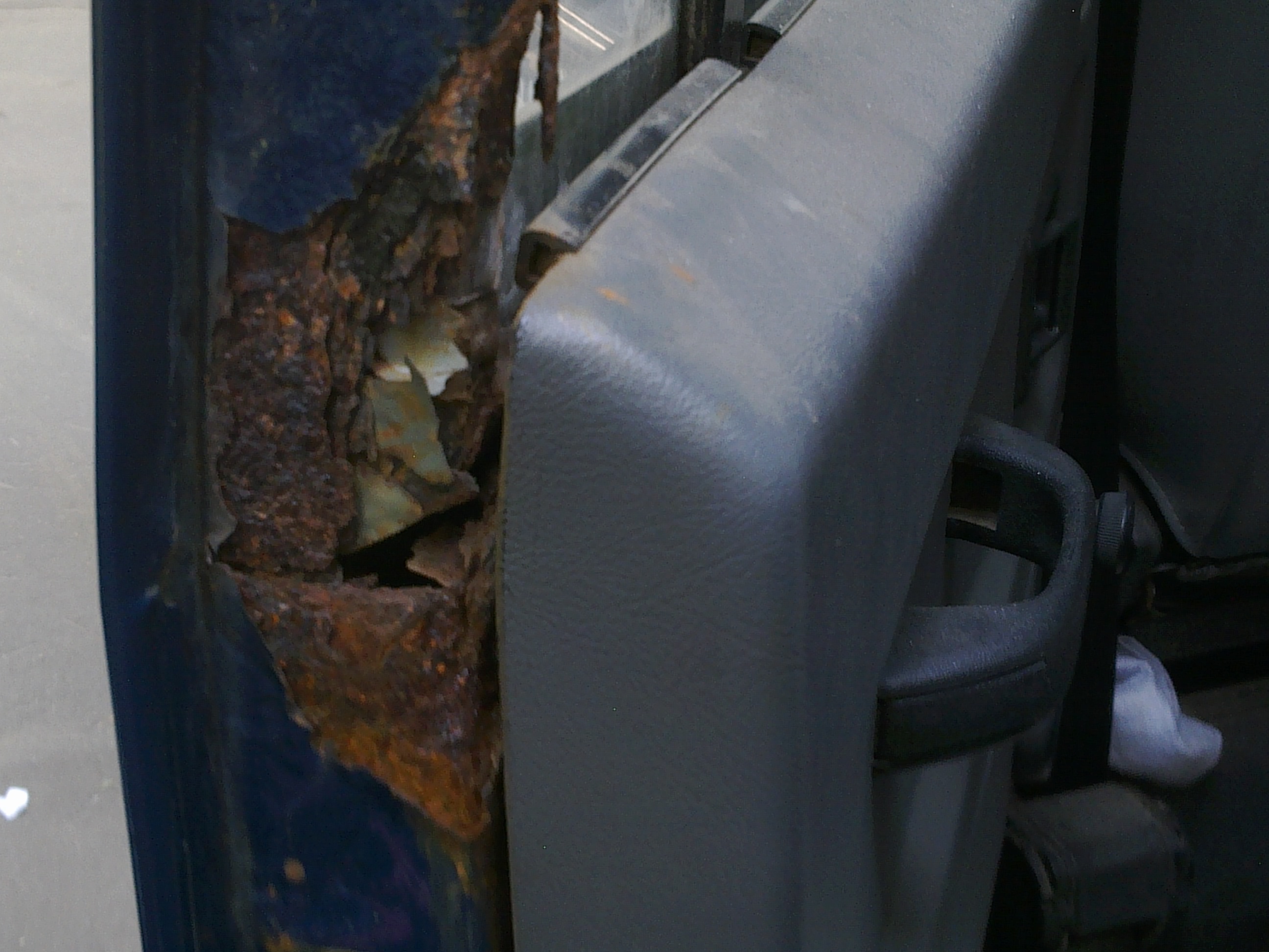

Состояние под капотом (фото), и остальное(фото), а авто не такое уж старое. Это не "таратайка" Нива))

на фото - /машине лет тридцать (судя по ручным стеклоподъемам и компановке двери... да к тому же с регулярными заплывами в говнах. с такой експлуатаций от нивы останется кучка ржавчины)

Нет, не останется. Судить по ручным стеклоподъемникам и компоновке двери у этих внедорожников последнее занятие. Это Дефендер, и не такой уж древний. Нет ни единого места не нём без ржавчины, могу наделать фоток. А "таратайка" Нива 1998 в нормальном состоянии (правда изначально был сделан очень хороший антикор).
Поэтому нужно делать после покупки антикор и Джимнику.

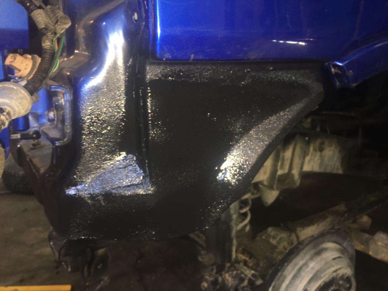

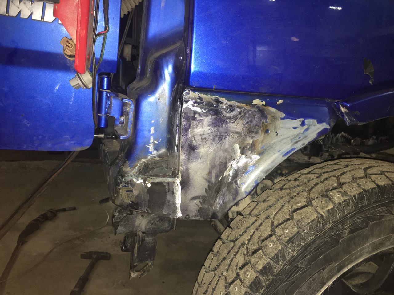

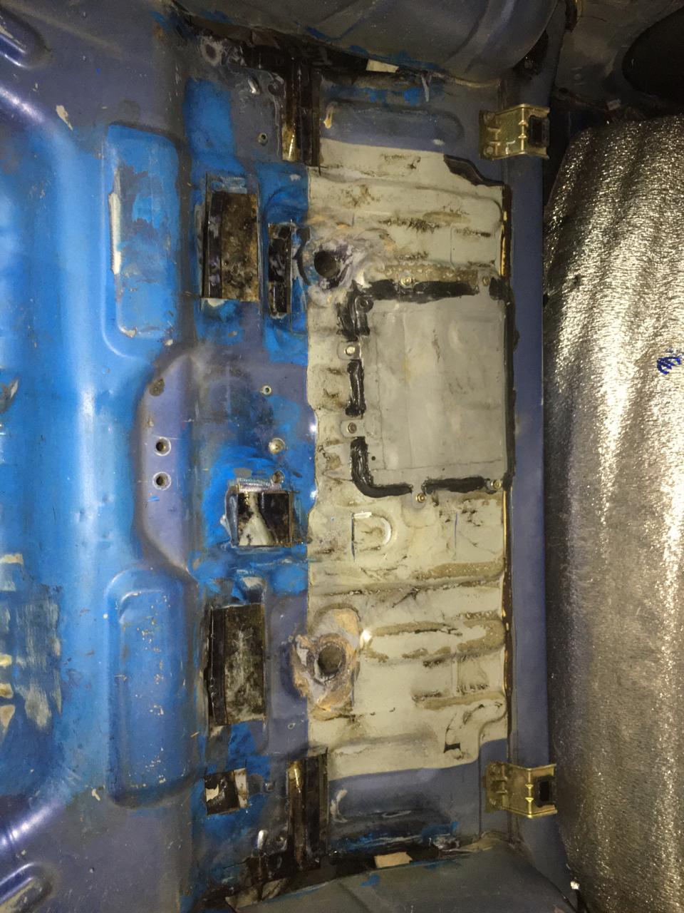

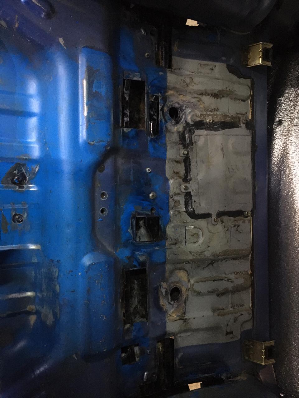

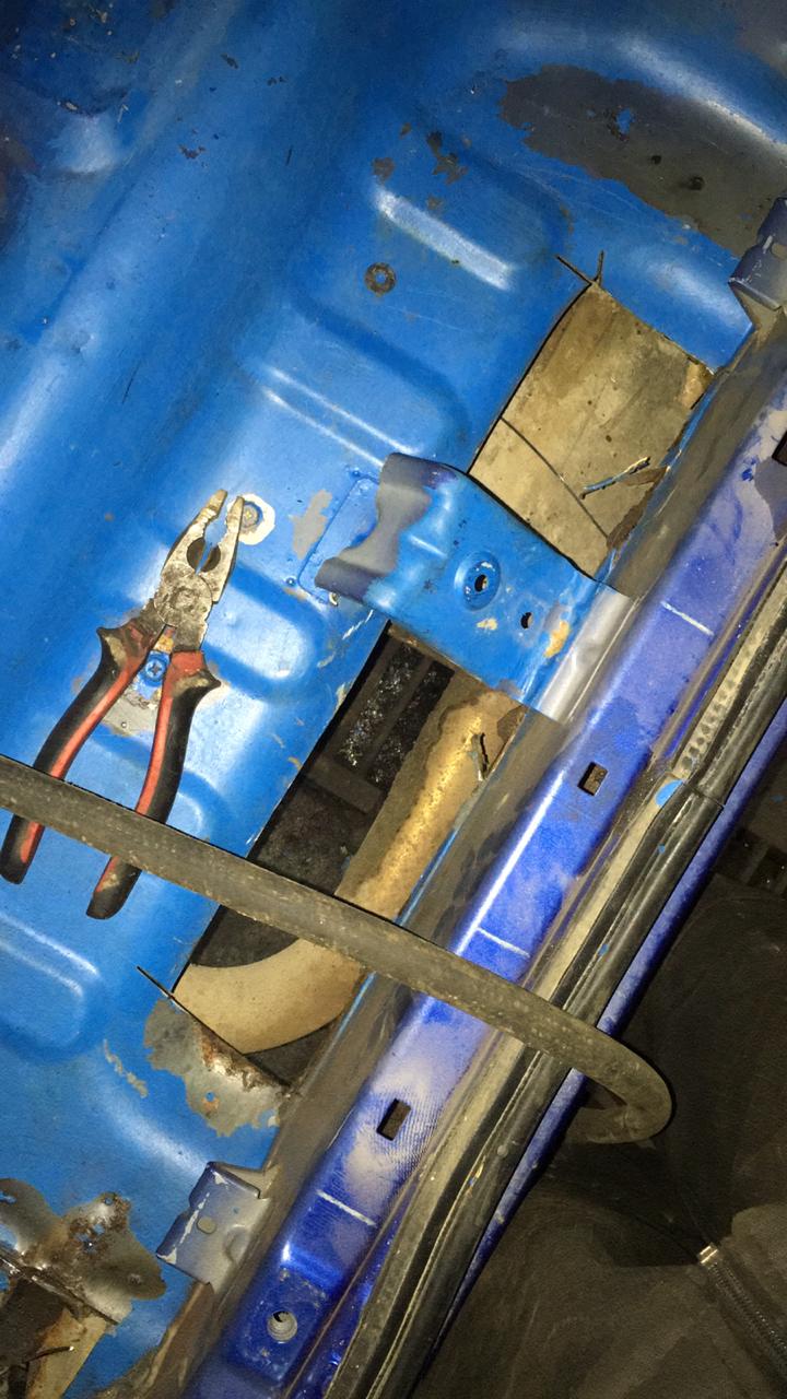

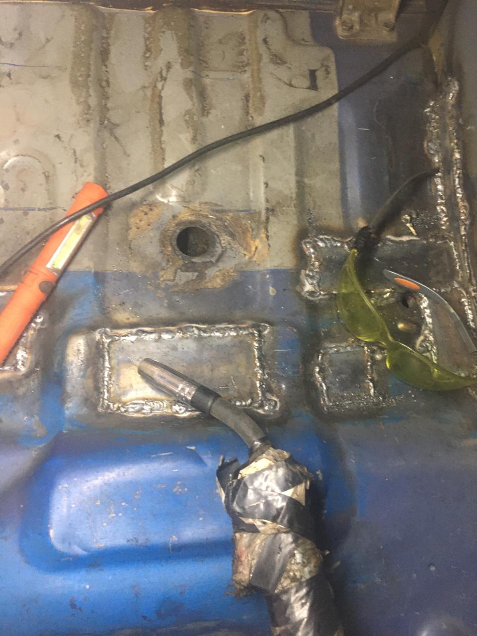

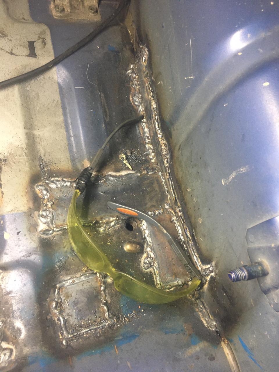

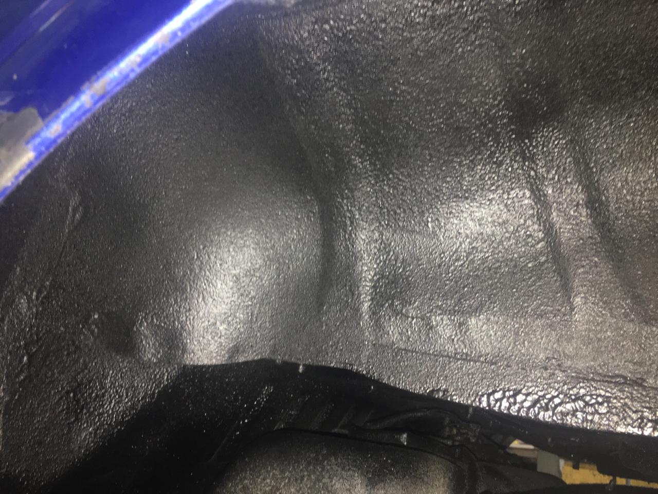

решил на выходных тоже ржу побороть. ох и посмотрел бы я в глаза человеку который это сделал на заводе сузук( наварился знатно, зато теперь моя жопа - моя броня)
фоток много.
по работе - вырезал все что смог проткнуть отверткой, залил все преобразователем, покрасил полости, заварил, покрасил все что смог через отверстия, залил мовилем, закатал все нахер в бодик.
заодно отмыл банку - а там сюрприз. всегда подозревал что она не родная. - смущало дупло на 80мм.
оказалось стоит кит прямоточный с нержи.
осталось закатать в блокшот ( какой то новый материал - хз что это но пока бакс не вырос успел забрать по 300 рублей)
от така херня эта ржа.
