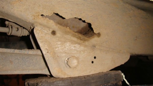

Ответ: Jimny ржавеет
Не понял,к чему эта тема?Скорее она должна называться-Что может быть с джимником если за ним совсем не смотреть!А разве вам кто-нибудь обещал оцинкованный кузов и раму?
Лучше бы рассказали сколько лет этому джимнику и где и как он эксплуатировался...
А в таком виде тема мне лично не понятна...
Класс! Интересно, что будет с рестайлом в Москве через десять лет (вопрос риторический).
Ну и антикор нужен обязательно, причем правильный - чтоб по скрытым полостям прошлись и т.п.
ЗЫ
По фото машина - труп.
утопленик, вернее рама.
варианты полежала в море.
ездили часто по морю с бродом, оставалась соль в полостях внути.
у нас джим 98 рама как новье.
море скорее всего. Морская вода - смерть. Никакой антикор не спасет :( когда половина мягких и нержавеющих сплавов ржавеет.... Если черпанул моря и не утопил машину потом в пресной воде по крышу - песец тачке.
странно, что кузов цел. Может рама от другой машины? :)
Добавлено через 3 минуты
Про японское качетсво - не надо ругаться.
Видел тачки, которые при перевозке палубой волной захлестывало наполовину. так пока машина таможилась, она так разъедалась, что пол кузова - краска только и остается. если хорошо пальцем ткнуть - продырявишь. При том что японки умудряются легко 5-6 лет бегать по дорожной соли зимой и всякой дряни. Жигули и рено через год уже оранжевые.
