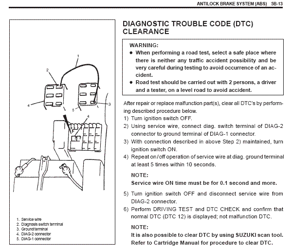

вот выдержка из мануала на мою модель, дерзай.
2-й вариант подключения компа к мозгам
  • 26 KB Просмотры: 1,741

Ответ: САМОДИАГНОСТИКА.Вопрос по кодам.
Подскажите, у меня такой же разъем, замкнул указанные контакты, включил зажигание и ничего не произошло, чек горел не переставая. Может, что не так сделал или у меня все ОК?
Заранее спасибо.
amigos
28 Июль 2008
3,094
561
Дубна Московская область

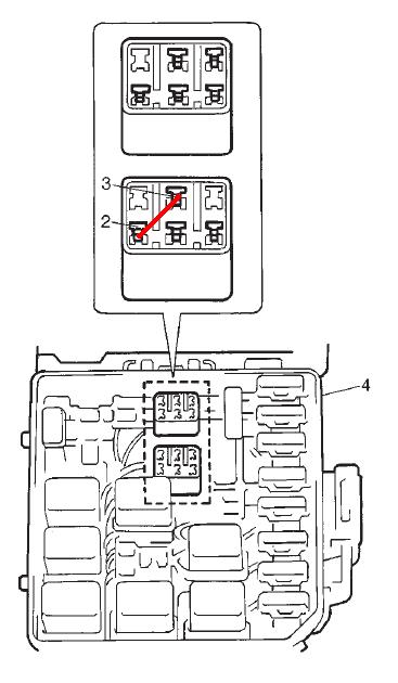

Заранее спасибо.
То что указано в моем посте №43 ( а ты оттуда сделал выдержку текста), то это диагностика ABS, у тебя должна ABS моргать, правда если она есть.
Тебе надо если не ошибаюсь ( как на моей картинке) :
одну сторону скрепки ( провода) воткнуть также в контакт 3 того же разъема, а другой край воткнуть в тот же разъем(где и контакт 3) только левый столбец, в средний контакт.
Если поищешь по форуму то найдешь картинку.
Добавлено через 6 минут
ошибки 42, 41, 32.
То что указано в моем посте №43 ( а ты оттуда сделал выдержку текста), то это диагностика ABS ...
Спасибо, АВС у меня таки нет. Буду искать)))
amigos
28 Июль 2008
3,094
561
Вот вытащил из мануала, ставь скрепку правильно и будет тебе счастье.
Boykoda
7 Февраль 2011
Одесса
Suzuki Baleno 97г. 1.6 16v
Спасибо, все получилось, код ошибки 12)))
