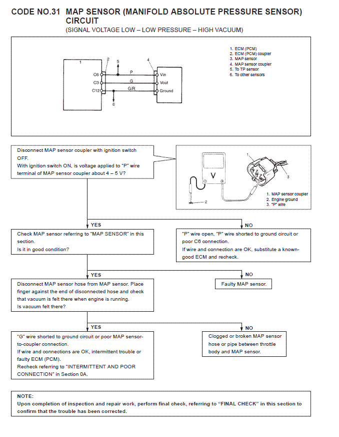

Доброго времени суток всем сузуководам. У меня при самомодиагностике баленка выдает ошибку 31-Датчик абсолютного давления (МАР-sensor)-ЗАНИЖЕННЫЕ показания. Во время движения на низких оборотах (1500-2000) машинка начинает дергаться и загораться лампочка "Check Engine". Когда едешь на 4-й 5-й передаче километров 90 -100 в час - лампочка почти постоянно горит и такое чувство что почти пропадает мощность. Отпускаю газ лампочка тухнет и машинка немного ускоряется. Если держать педаль выжатой то просто потихонечку скидывает обороты на 5ой. Подскажите кто сталкивался что лечить?
Датчик менял на аналогичный с разборки не помогло. По двигателю нареканий нет все отремонтировано. Ошибка пропадала после читски дросельной но тогда была убита поршневая и возможно все опять что то загажено.
Заранее спасибо.

Хотелось бы услышать от знающих людей что означают заниженные показания этого самого МAP сенсора. На что конкретно это влияет (это что мало воздуха много топлива или наоборот в смеси). А то компьютерщики кроме ну вот мол датчик смени или мозги подгорели или там может трубочка лопнула ничего сказать не могут:) - такие вот у нас диагносты.
У меня была 33 ошибка , тоже мап сенсор. По факту оказался соленоид VVTI.
Лучше делайте не само диагностику, а полноценную. По ошибке будет легче найти причину.

Съездил на комп диагностику к одному "умельцу" затем к другому - ошибка 31 и ноль ответов кроме того что поменяйте датчик давления топлива и проверить не порваны ли трубочки в коллекторе воздуха. Собственно датчик к менял уже вчера и ничего.

Какую ошибку показывает сканер ? озвучте в виде Pххх .
Нормально не получается продиагностировать -говорят то программа не та то машина старая(((.
Посему все таки начну с чистки Рхх и ДПДЗ (проблема у многих баленоводов) а там видно будет.

Ошибка в виде Рхххх - показывается только для всех ESTEEM и для BALENO от 2001 года и получение ошибки только через сканер, у остальных в виде хх и самодиагностируется.
Я вложил выдержку о проверке датчика, но тоже предпологаю что виноват не он (он только выявил неисправность).
Ошибка означает Низкий вольтаж с датчика, оно же низкое давление.
Как ты говоришь надо клапаном ХХ поковырятся и проверить настройки ДПДЗ на сопротивление и ВОЛЬТАЖ ( по вольтажу где то писали что при закрытой заслонке должно быть 0,5 +/-0,15В, при открытой вроде 5 +/- 0,5В лучше с книжкой сверится ).
Если чистил впускной как некоторые спреем очистителя карбюратора во впускной коллектор, то мог засраться фильтр на МАР сенсор - это такой боченок вкручен в двиг и уже от него идет трубка вверх к МАР сенсору, проверь фильтр на продуваемость, а лучше замени на новый!

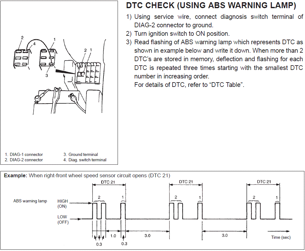

Я вот не понял как сделать диагностику абс, что куда замыкать то! Скиньте картиночку если не трудно!
Да кстати! Сегодня делал само диагностику, так вот мне чек показал старые ошибки... Что мне п ринципе было не интересно, и я решио отложить на другой раз так как не хотелось клемму откручивать. Вот. Но я навсякий случай решил проверить все предохранители! Вытаскивал по очереди, поставил, завел... А мозги то обнулились, ошибок при само диогностике нет! Может это кому то поможет что б не сдергивать клемму с акб!
В вопрос про абс остался открытым
amigos
28 Июль 2008
3,094
561
Дубна Московская область
Ответ: САМОДИАГНОСТИКА.Вопрос по кодам.
Суём перемычку как показано на картинке, надеюсь понятно где это хозяйство находится.
Далее, садимся за руль, суём ключ в личину и поворачиваем его в положение "ON" не ЗАПУСКАЯ ДВИГ - так что бы горели все индикаторы, секунд через 5 лампа ABS должна начать мигать.
Дерзай

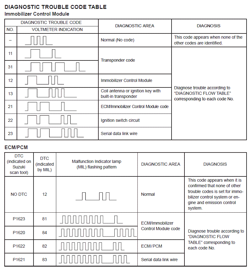

А если эмобилайзер полетел какой код?
amigos
28 Июль 2008
3,094
561
А куда полетел??? На Таити???
Если больному отшибли мозги, сможет ли он сказать что у него болит до своего выздоровления???
Задавайте свои вопросы более конкретно и с пояснениями.
Вот коды диагностирования неисправностей по иммобилайзеру.
