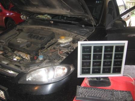

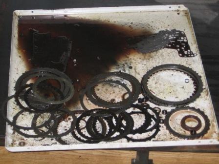

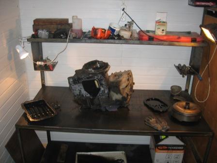

Я попробую вам описать процедуру диагностики, не так давно проходившую в моем скромном автосервисе, правда примером будет Додж Неон.
Причины обращения:
При переводе селектора АКП в режим P или N автомобиль начинает движения задним ходом. В режиме D в трансмисии происходят удары при переключении, задержка переключения на повышенную передачу.
Диагностика включила в себя следующие этапы:
1. Считывание кодов ошибок ЭБУ АКП, и вывод телеметрических данных трансмисии на экран компьютера.
- Ошибок в памяти ЭБУ не обнаруженно.
- Телеметрические данные показали задержку открытия клапана повышающей передачи (электрическая схема все режимы отрабатывает, механическая нет)
2. замер давления масла на каждой магистрали АКПП.
- Давление на главной магистарале 12,4 bar-13,5 bar, отклонения от нормы 1 bar.( гидротрансформатор, масленный насос в норме)
- Давления на остальных магистралях 8,2 bar , 5,2 -8,6 bar, 7.8bar. ( Данные по задержке открытия клапана повышающей передачи подтверждаются не равномерным давлением на одной из магистралей).
3. замер уровня масла в АКПП, и его состояния.
- Уровень масла норма.

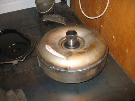

- Цвет масла имеет темный отлив, с наличием механических частиц. ( Это говорит о повышенном износе фрикционных дисков).
В конструкции данной АКПП имеется ленточный тормоз, в место муфты одностороннего хода первой и задней передачи. Да бы определить причину движения автомобиля в режиме N или P, придется снимать и разбирать агрегат.
Сгоревший пакетник первой передачи. износ фрикционых и стальных дисков, упорных колец тормоза муфты первой передачи 80%.

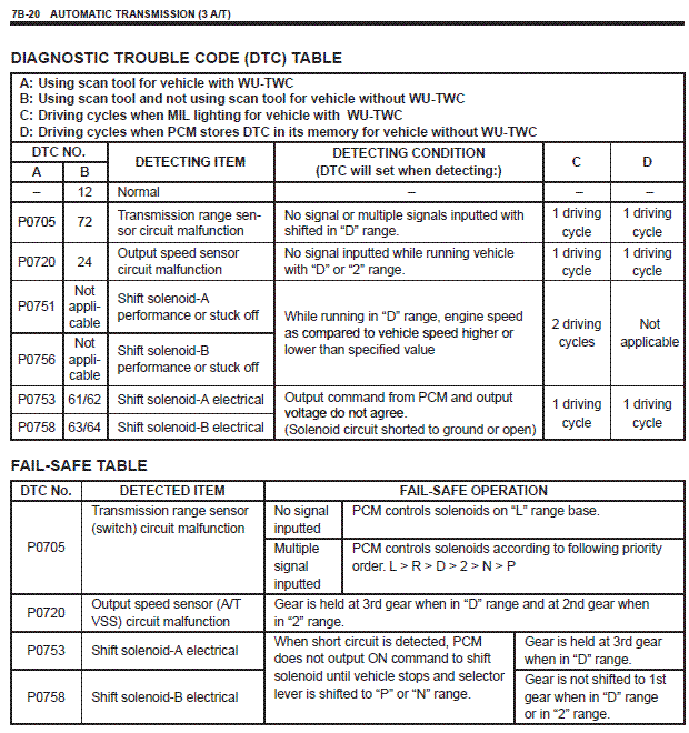

Соглашусь с Игорем, думаю что для такого года должна быть 3-х ступка, ее ошибки должны быть в мозгах двига - т.е. сканируются как ошибки двигателя.
Во вложении список ошибок - надеюсь они тебе не понадобятся.

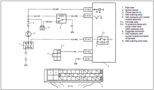

Абс диагностирую.
Ну значит скорее всего нет самодиагностики, потому что я уверен, что перемыкал правильно.
Ниже в моем посте #85 вложена картинка в какие контакты нужно соединить "скрепкой".
Т.е. сначалао под капотом в эти два диагностических разъема в нужные контакты втыкаешь скрепку, далее садишься в машину вставляешь ключ в замок зажигания и поворачиваешь его в положение ON ( не заводя машину). Приборка как обычно засветится, а лампа ABS погорит секнд 5-10 и начнет мигать.
Самодиагностика должна работать

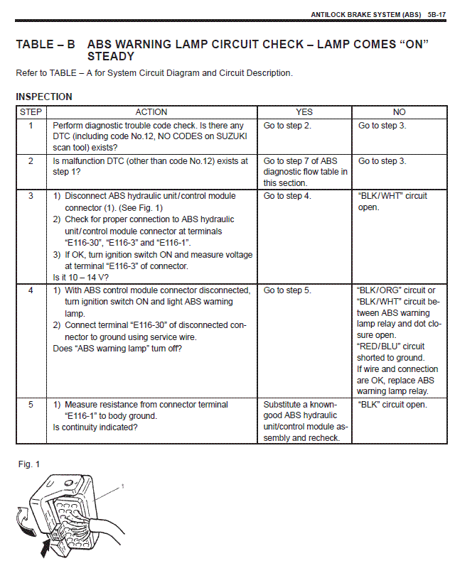

Всё так и делал - не работает.
Вам бы скачать мануал, проблема наверное одним советом не решится.
Я нашел страничку о проблеме что лампа постоянно горит, по инструкции переходи сразу к шагу 3 - это твой вариант. Похоже либо разрыв или коротыш ( возможно неисправен блок АБС, но это мало вероятно).

Ответ: САМОДИАГНОСТИКА.Вопрос по кодам.
Суть проблемы (была) коробка переключалась как то не "вовремя",на перекрестках глохла периодически на "D".Самодиагностика показывала "заниженые показания датчика положения дроссельной заслонки",после вобше выше 2 скорости переключатся отказалась и лампа OD OFF стала моргать,я так понял лампа OD OFF для коробки как CHECK для двигателя.Проблема вылечилась промывкой заслонки и зачисткой контактов датчика .
