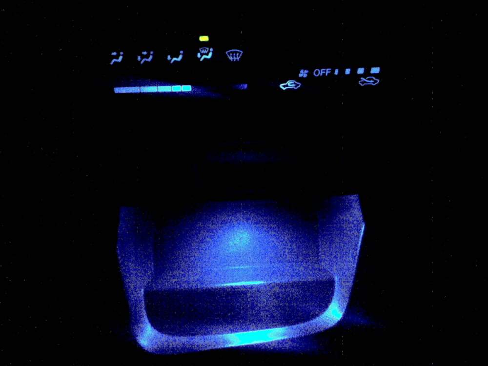

Подсветка есть, просто перегорели лампочки. Лампочки обычнае приборные от 9-ки (3 - 5 руб/шт, в любом автомагазине), единственная засада, оригинальные в зеленых чехольчиках, можно найти такие лампочки в центрах по установке магнитол и прочих девайсов или на рынке, где эти самые магнитолки торгуют в разборе. в экзисте лампочки по 46 руб/шт. Можно обойтись зелеными светодиодами (я их в приборку воткнул), но обрати внимание на полярность. и обязательно надо заматовать колбу (или если колба не круглая, тупо обточить напильником и потом заматовать шкуркой 180-200), иначе свет по линзе рассеиваться не будет. Еще оди выход - лампочки от 9-ки можно просто покрасить зеленым цаппон-лаком, (опять-таки на любом радиорынке), он не выгорает от температуры. Получается дешево и сердито.
Но. Как всегда, есть засада. лампочка на подсветку "климатблока" необычная, с длинными (см 4-5) ножками. Я решил проблему просто: к штатным ножкам припаял 3 жилки от многожильного провода (2,5 квадрата сечение) и все. Работают уже больше полгода.
Теперь как все это меняется. Снимашь панель+облицовку магнитолы, ручки приводов подачи воздуха (они просто сдергиваются), затем овальную облицовку (она на клипсах, 2 вверху, по 3 по бокам). Снимаешь отверткой, под нее подложи тряпку, т.к. пластик на панели несмотря на то, что жесткий, довольно нежный и поцарапать/продавить ничего не стоит. Как отстегнешь панель с клипс, рядом с кнопками аварийки и вкл отопителя заднего стекла 2 самореза, откручиваешь их. по центру рамки саморез крепящий рамку к жестянке откручивать не надо, очень геморройно потом на место ставить, проверено.:)
отстегиваешь разъем блока, он там один, не ошибешься. Хитрая лампочка в таком же хитром патроне, сверху блока, круглая бляшка под шлицевую отвертку. откручиваешь-вынимашь-меняешь лампу-заводишь усики-закручиваешь. Лампочка на подсветку шкалы не в пример проще, на этом же блоке. надо отвернуть 4 маленьких самореза и все как на ладони. Если повозиться, то и чехольчики можно сохранить, только не пытайся снимать сразу, отмочи их слегка для начала, например в водке.
Дальше.
Лампочка подсветки пепельницы: вынимаешь пепельницу (чтобы не мешала), и вытаскиваешь целиком патрон. У меня был закоксован, я откручивал салазки пепельницы (3 самореза). Меняешь лампочку. Я во все патроны капнул по капельке вазелиновой смазки для электрики (производитель не важен), и контакты не выгорают и проводимость лучше и опять же, конденсат не собирается. (вообще-то я этой смазкой все разъемы обработал, куда дотянулись шаловливые ручки, ну а клеммы аккумулятора - то в обязательном порядке. ну это так, лирика). Далее в обратном порядке собираешь. Все.
Инструмент: шлицевая+2 крест отвертки (№1 и №2), паяльник. (Ну, в качестве бонуса себе любимому, можно еще бутылочку пива, чтобы работалось веселее). Все.

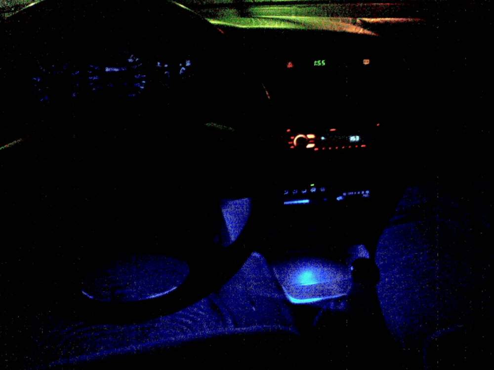

По поводу подсветки в ногах. Делал ещё весной, купил 2-е пластины подсветки с синим светом (выглядят так: длина сантиметров 15, ширина около 3-х, с одной плоскости сами диоды, малюсенькие, через равные промежутки, с другой 2-х сторонний скотч. Одну пластину приклеил на мозги снизу, проводами в сторону печки, через неё провода тянем к педалям. Вторую посередине над педалями, на нижний край крышки, которая снимается для доступа к блокам предохранителей и сигналки. Провода также смотрят влево, в сторону водительской двери. Самое сложное было найти нужный провод, к которому это хозяйство подключать :) Решил завязать на проводке плафона, от него идут 3 провода, через заднюю левую стойку (если сидеть за рулем). Провод вроде коричневый, но- не помню точно, к сожалению. Провода от плафона выходят в косу, кот. идет в пороге с водительской стороны. Тут же и подключился, сняв декоративный пластик. Как результат- при открытии любой двери, в том числе и багажника, ноги освещаются. Даже если плафон выключен совсем.
Добавлено через 8 минут
То бишь, если какая-то из дверей неплотно закрыта, вы в курсе, выходите и закрываете :) Повторюсь- даже если полностью выключен плафон. Ну а как всё это выглядит, выложу вечером.

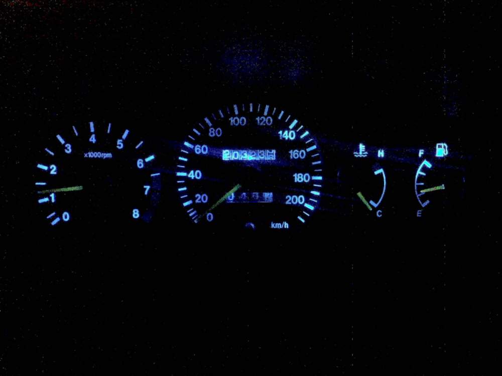

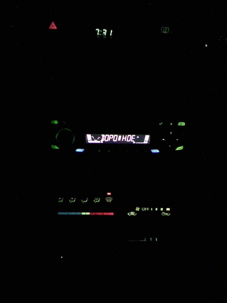

Вот и фотки, заранее извиняюсь за неважное качество- с трубки снимки делал.

"Октябрь" подскажи сколько и каких лампачек ты ставил в приборку, ну и консоль соответственно, мне очень понравилось, молодец!!!

Посмотрел фотки, класно получилась приборка,
Слушай а как у тебя выделяются красные цвета ( на тахометре зоны 7-8 тысяч оборотов, стрелки тахометра одометра топлива температуры, температурный указатель обдува печки ) ? На фотках они темноватые, а как в реали, выделяются ?
О
Октябрь
Ответ: У кого сколько лампочек горят
Да, стрелки нормально видны, отчетливо. Да и привык уже как-то. А красная шкала предельных оборотов- меня не напрягает- она, конечно, темнее стала, но я до таких оборотов движку не мучаю :)
