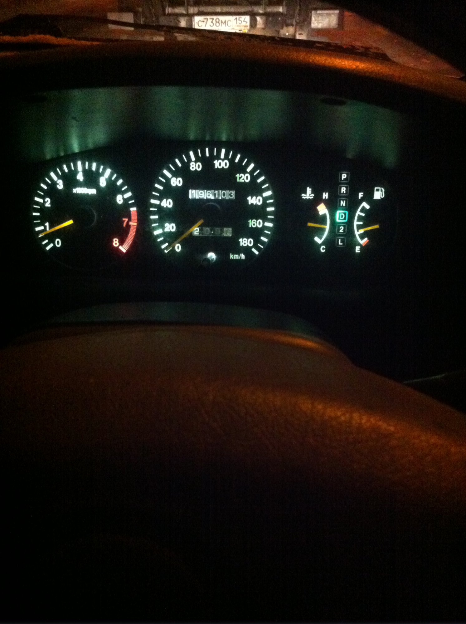

Ооо, сосед :friends:[DOUBLEPOST=1410849788,1410844590][/DOUBLEPOST]Очень нравится вариант подсветки как у Andrey Kash. Вчера прям около магаза снял приборку, две лампочки которые большие были перегоревшими, еще одну нерабочую маленькую нашел ниже стрелки показания температуры двигателя. Заменил на обычные белые, но результатом не доволен. Светит конечно лучше чем было, но как-то с левой стороны в раз сильнее. Наверное где-то еще есть нерабочая лампочка, но как проверить? Вытаскивал все, при визуальном осмотре все кроме трех вышеописанных целые. Кто может скинуть фото с указанием какие именно лампы отвечают за подсветку приборки?

большие без цокольные лампы должны быть 3w с зеленым колпачком вроде их 3 штуки всего.На Ириновском продают рынке.[DOUBLEPOST=1416296031][/DOUBLEPOST]
Поставил наверно 5W ,я так же накололся и левая половина светит ярче.

Лечиться это просто у тебя лампочки гдето стоят с зелёной насадкой а остальные без этой насадки, надо найти эти резиновые насадки или же поменять все лампы на простые будет желтым светом, а я поменял все лампочки на диодные толдько надо ставить с рассеивателем, так как если простые поставить, будет точками светить, вот что я могу сказать насчёт этого кстати там стоит 5 маленьких лампочки и 2 как в габаритах
Я в панель все лампы повыкидывал, за лето 2лампы!. надоело, разобрал панель и приклеил светодиодные ленты!. все просто!.[DOUBLEPOST=1417936869][/DOUBLEPOST]
Ответ: Подсветка приборов
Спс за отзывчивость а модель рассеивающии лампы где купить можно модель или номер на экисте и каким тогда будет светить цветом? может у кого фото есть с включеной подсветкой
