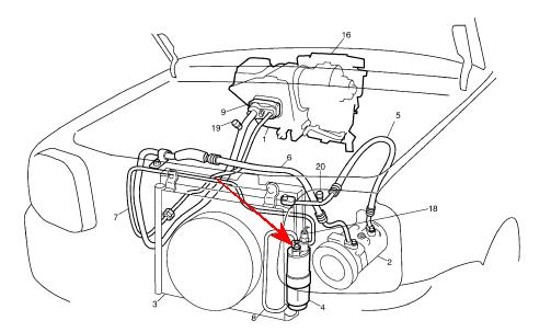

Инферно
4 Октябрь 2007
Сочи
Ответ: Кондиционер
2. Где сервисное окно? Каковы инструментальные параметры ПРАВИЛЬНОЙ заправки кондея (давление, температура воздуха на выходе...)?[/QUOTE]
Я то же присоединяюсь к вопросу: Где сервисное окно? Сколько смотрел искал так и не увидел, может мне зрение надо поправить. Машина 2007 года.

Ответ: Кондиционер
Сергей, спасибо за направление. Только что сбегал к машине, посмотрел, цилиндр металический есть, а с верху (как я понял) окошка нет, просто запаянный цилиндр.
Возможно его исключили при производстве.

Ответ: Кондиционер
Может окно грязное и его не видно.
Проверка такая:
Завести двигатель, включить вентилятор салона на максимум, обдув в лицо, режим циркуляции, открыть все двери.
Включить кондиционер. Далее смотрим в окошко:
1. Если виден прозрачный фреон, то его количество в норме или избыток. Если в процессе работы кондиционера наблюдаются пузыри - недостаток фреона.
2. Если после выключения кондиционера в окне фреон сначала вспенивается, а потом становится прозрачным - его количество в норме.
Если не вспенивается, а остается прозрачным - избыток.
Инферно
4 Октябрь 2007
Сочи
Ответ: Кондиционер
Я плявал на палец и протирал, могу сфоткать.
Там в принципе есть похожее место на окошко но эта вставка к сожалению тоже металическая.
