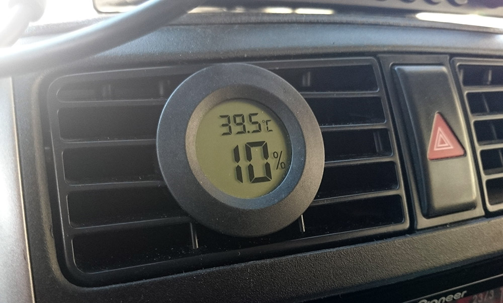

14,096
Ну где-то уже показывал:
Кстати, тут ночью в субботу ехал, было что-то в районе 15°С, включил кондей для проверки, охладил до 10,8° и я его выключил, замёзр я нахрен )))
Ну в общем он холодит в зависимости от внешней, ну это и так было ясно )))
Но у меня, почему-то, вот эти 11° в голову втемяшились и всё. Не пойму почему?

14,096
Ну температура воздуха который прёт из сопла. По Цельсию ))) Это не измеритель температуры в салоне, мне оно не надо ))) А вот каким воздухом в меня дует кондей или печура, это интересно )))
Я переключаю распределитель в положение "в морду лица" и смотрю сколько показывает эта фиговина китайская ))) На мой взгляд удобно, проверить забита-ли печка, ну в смысле её радиатор, или нет. Кондей опять же как холодит, в цифрах. Рекомендую!

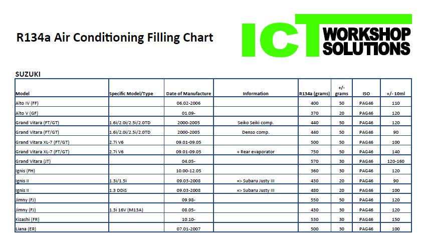

Была у меня эпопея недавно с кондиционером.
В апреле прокатился в сервис, перезаправили мне хладагент, с вакуумированием, всё нормально. Но надолго не включал, холодно было. Как тепло стало, начал включать и началось. Громкие щелчки частые, пердёж (как стравливает клапан, которого там нет), кондей резко в этот момент нагружает движок. Фигня творится. Я опять в сервис, говорю, что происходит. Они почесали репу (меня помнят, Джимник у них был один за последние полгода) и решили, что похоже на перебор с хладагентом. Посмотрели камасутру, там есть два варианта: 98-10 - 550 мл, и 05-10 - 430 мл. Первоначально дунули 550 и такая фигня. Убрали 100 мл, не успокаивается почему-то. Ладно, высосали всё установкой и заправили 400 мл со словами, что без вакуумирования 20-30 мл остаётся в закоулках. Всё пришло в норму, щелчки прекратились, кондей работает нормально.
Итого, в машины с 05 по 10 год (т.е. первый рестайл) нужно заправлять 430 мл. До - предположительно, 550 (может G13B и M13A так отличаются, теоретически). После - ХЗ, но что-то мне подсказывает, что вряд ли что-то изменилось.
Как-то так.

user1975
5 Октябрь 2009
2,055
552
Suzuki Liana 1.6 4x4 AT
В сервис-мануале с двигателем М13А дозировка хладагента указана 550
Но тоже нашёл таблицу
serg_k07
30 Апрель 2013
1,044
409
Великий Новгород
Точно такая же таблица была в сервисе в камасутре на компе, видимо, из ПО, относящееся к заправочному анрегату. Только она была не как здесь, без года окончания, а заканчивалась 10 годом.
А что указано... С 550 мл у меня была хрень собачья, а с 430 - всё нормально.
Итого, на личном опыте - мне на 07 год надо 430 мл.
