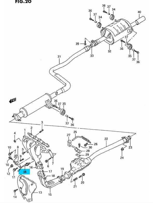

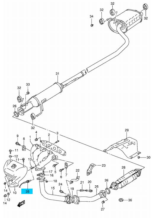

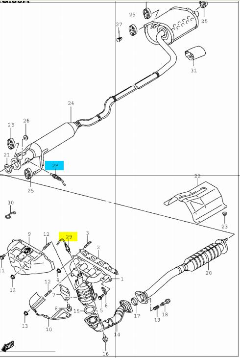

Ну вроде не пацан на зубиле, а серьезный человек - взявший праворукую иномарку с автоматом, ещё и движку собираешься лезть и авто звук серьезный устанавливаешь, а некоторые вопросы обмусоливаешь по 10 раз или вопросы на которые явный ответ "на вкус и цвет товарищей нет" - дальше уже хочется стебаться. Наверное пол форума твою машину знает лучше чем свою, ее наверное пора выдвигать на награду "Машина форума 2011"Браво! Ай
Смотри вложенные рисунки, слево направо (датчики выделены голубым или желтым цветом):
1) вариант с одним датчиком
2) вариант от моей машины с 2 датчиками
3) вариант от свифта с одним датчиком
Датчики на выпускном коллеторе должны быть видны при открытии капота сверху - ну это вопрос из категории " а сколько у тебя высоко-вольтных проводов?", все уже разжевано до мелочей.
Надеюсь не придется ехать в красноярск и показывать наглядно.:D

Ответ: Датчик кислорода (лямбда зонд) - виновник многих неисправностей и его замена.
+ 1
Да, это 4-х проводной как и на моей модели для установке на выпускном коллеторе, а 18213-65G30 такой же для устанвке после ката, разница в длине кабеля.
