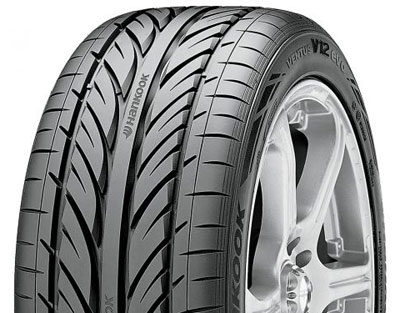

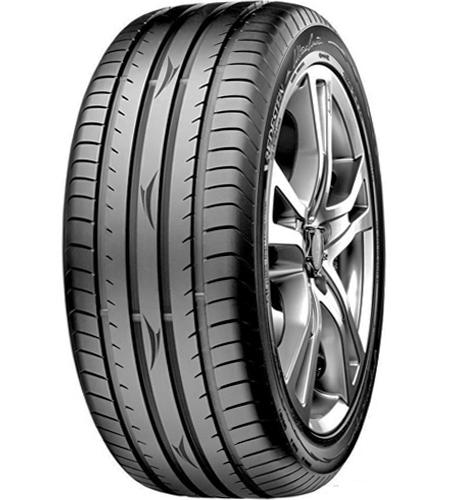

Выбираю летнюю шоссейку 18" взамен штатных "сликов".
Присмотрел несколько вариантов, понравившихся внешне:
Hankook Ventus V12 evo K110 225/60R18 (6550р).
Vredestein Ultrac Cento XL 104Y в размере 225/60R18 (7310р)
Yokohama Parada Spec-X 235/60R18 (7340р)
Езжу, в основном, по городу. Летом на дачу по хорошему асфальту в пределах 30 км. На дальняк не езжу. Для покатух есть комплект BFG AT на дисках.
Брать Ханкук и не сушить мосх?

Hankook Ventus V12 evo K110 225/60R18 хорошие колесики , подскажите - на стандартные диски 17 какую резину выбрать ? хочу елку - езжу по асфальту 80 % и в каком размере 225\65 или 235\65 ? или присмотреть б,у, 16\225\70 -
