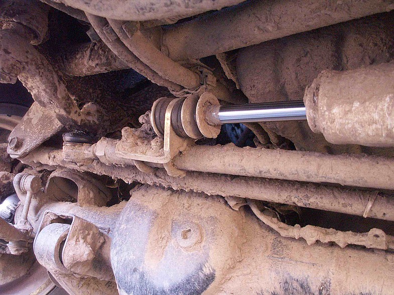

И так - СВЕРШИЛОСЬ! Демпфер куплен, установлен и испытан в московских услових.
Ура! Качество езды изменилось до неузнаваемости, в положительном смысле. :)
Рельсы-шмэльсы и вся остальная гадость совершенно теперь не беспокоят, разница без демпфера и с демпфером просто колосальна!
Есть небольшая хитрость при установке, потом сфотаюсь и покажу братьям :), ничё ни резать, ни варить, ни гнуть, ни переносить трос сцепления, не надо. Путём мозгового штурма в Крузак-е был придуман способ установки! (при штурме немного покоцалась одна железячка от демпфера, но совсем не страшно :)
КАРОЧЕ - Рома спринтер и остальные товарисчи убеждающие соклубников в ненужности и бесполезности рулевого демпфера в городских условиях (и с не очень большими колёсами) - вы элементарно не в теме или не хотите её готовить! :))) Может в глубоких заграницах нашего отечества, где произрастают идеальные дороги он и не нужен, но вот в нашем отечестве сия весч из серии "Маст Хев" (must have), при чём обязательно :). Если конечно хочешь комфорта при езде. НО если комфорт пофиг, то тут я не советчик :).
Так, что сомневающиеся - звоните-пишите - расскажу-дам попробовать :)

И так - СВЕРШИЛОСЬ! Демпфер куплен, установлен и испытан в московских условиях.
Андрей, не мути воду - какой конкретуно продукт закуплен, где и почем.
Эмоции-эмоциями, но пароли-явки тоже выдавать надо :)
14,095
Ответ: Рулевой демпфер
Илюх, ну ты что? :))) Какие пароли, всё говорили ужо! :)
Ну ладно, ещё раз:
Вот главные диллеры Tough-Dog - Cruzak.ru, раздел демпферы.
Модель для Джимника, они теперь всё знают, на мне тренировались :). Правда вместо скидки за знания полученные от моей машинки ещё на 500 рупий повысили оплату :(. Ну да ладно, главное всё хорошо сделали :).
Модель наша 5610 что-ли, если кому надо, в гараже посмотрю точнее.
Кто будет ставить сам - проконсультирую подробно. Кто не хочет сам, могу поставить :) Тут главное не сам процесс установки, а тайна мест прикрутки. Если не знать, то получается как "мартышка и очки". Неа, конечно догадаться можно, но блин, эт не всегда удаётся сделать, И тому мульон примеров :)
Да, стоил нам с Димой PUMAFIA по 5600 рублёв за "порцию". Привозят они контейнеры не часто, эт австралийцы тормозные такие. Как раз пару тройку недель был большой завоз Tough-Dog-а, скорей звоните пока ещё может есть. Хотя я не знаю, может уже и нет. Я заказывал заранее, фиг знает, скока они привезли?
Если есть свободные 6 тысч, то очень приятный апгрейд, рекомендую. :thumbsup:

Добавка: Хоть я ставил не ТафДог, а обычный амортизатор, принцип крепления, думаю, подойдет всем:
Я не делал хомут на раму для крепления неподвижного конца амортизатора, а закрепил его (вернее, П-образную скобу, в которую вставляется сайлент амортизатора) болтом М10 к одному из ушек, приваренных к штатной трубной распорке рамы, той что сразу за радиатором. Этих ушек 2, они штатные, не знаю зачем. В этих ушках есть квадратные отверстия 10х10, болт суёшь снизу, гайку сверху. Шток амортизатора крепится по-Зуковски к уголку на рулевой тяге на 2 хомутах.

Демпфер SS5610 -- это Паджеровский. Есть с буквой М (Manual) для машины без гидроусилителя и с буквой P (Power) для машины с гидроусилителем. Небольшая разница есть в усилии пружины, но она настолько мала, что заметна лишь, если сжимаешь демпфер руками. :))
2abcom, Демпфер не ограничил хода поворачивания колес? Спрашиваю, потому-что у меня Сафаревский и ходов хватает пуля в пулю, а Паджеровский в свою очередь меньше.
Сейчас езжу с демпфером Rancho RS5402 (без пружины) от Nissan Safari. В целях эксперимента ставил себе демпфер SS5613 от того же Nissan Safari. Внешне Сафаревый чуть длиньше и толще Паджеровского. Руль не колбасит на обоих демпферах, Tough Dog'овский демпфер более энергоемкий, а пружина "собачья" 35-е колеса один фиг не в состоянии вернуть в прямое положение, приходится ручками :D
Буквы SS обозначают наличие пружины, без пружины демпфера с буквами EXT.
Ранчовский демпфер у меня сейчас выглядит так -- http://4x4.primorye.ru/timage.aspx?id=258&vendor_id=0&page=0&car_id=23

Ну вот и я поставил демпфер Tough-Dog, правда при установке один конец крепления пришлось праварить к раме, нехватило фантазии!
Эффект от установки чувствуется сразу, пропало биениие руля из-за которого собственно всё и затеял, стало плавнее ездить по неровностям, в общем только положительные эмоции. Амплитуда поворота руля не изменилась ИМХО. завтра фоты выложу.
В общем советую всем сей девайс.

Дело-то хорошее, тока зря ты приварил... У тебя на поперечной рамной трубе под радиатором нет 2-х приваренных ушек? У меня на ПР есть, и в них как раз отверстия 10х10, идеально подходящие под болт М10 для крепления П-образного кронштейна для уха демпфера. В донышке кронштейна я просверлил отв.Д10, туда болт, и кронштейн (в нем ухо с сайлентом) - болтом к ушку. Демпфер пришёлся как раз параллельно тяге.
