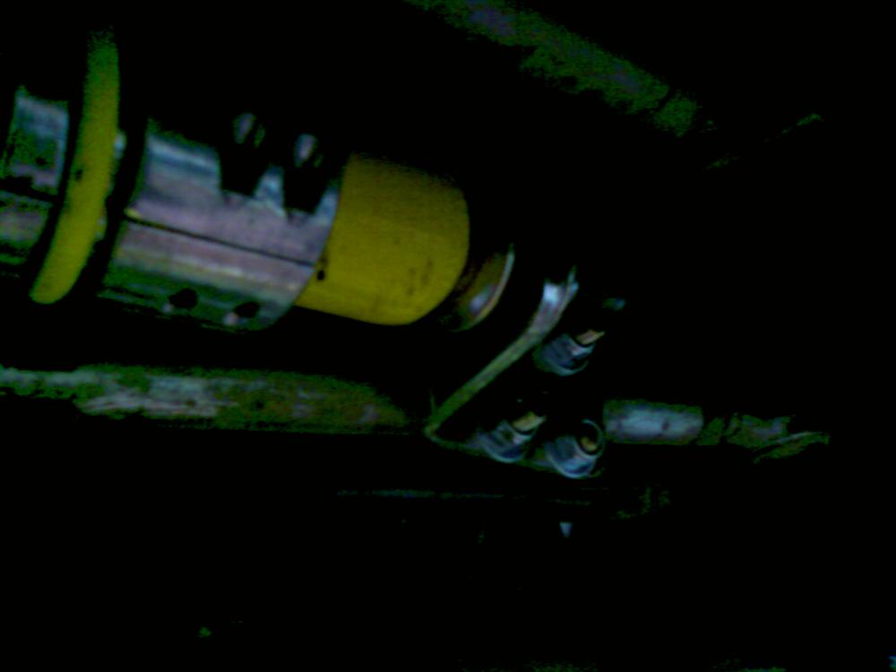

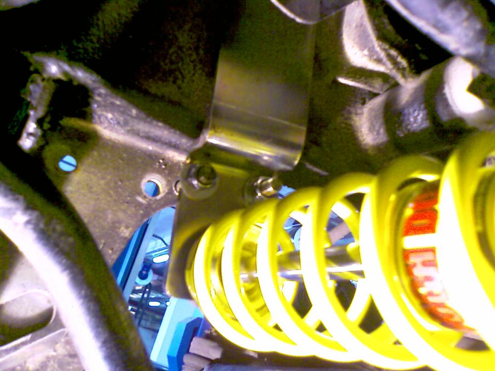

Как и обещал:
Качество телефонное, но смысл ясен.
Goolliver - я тя обманул, прошу прощения, всётки сверлить надо, железку демпфера которая прикладывается к проушине, но в проушине две дырки уже есть. Я попросил третью пробуравить, так, для перестраховки, мне кажется она не помешает :)
Abcom! Еще раз спасибо!
Я долго домогался до ребят с Крузака, но этот Николай все кормил меня "завтраками". То у них разгрузка контейнера, то гараж завален товаром... Вообщем "не понос, так золотуха".

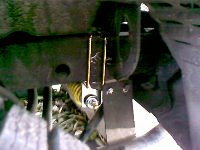

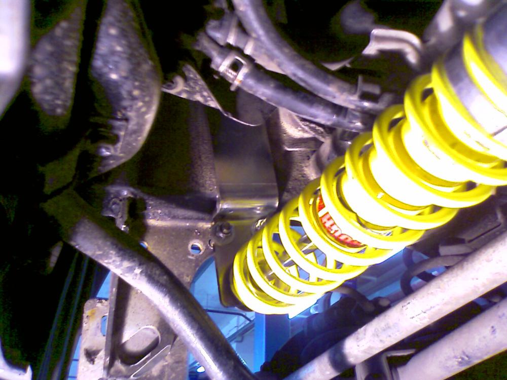

В конце концов распечатал я твои фото в цвете и поехал в ближайший автосервис. Там молодой парень (слесарь) подивился на данный дивайс, сказал, что у них такого еще не было, но установить взялся. И вот что интересно: он долго чесал репу и удивлялся "умельцам" с "Крузака", так- как не мог понять, зачем надо было изобретать велосипед и упражняться в сверлении 5-ти миллиметровой стали. Он на раз нашел штатное место в Джимни для крепления кронштейна демпфера. В правом лонжеоне имеется штатный паз с дырками, куда и вставляется длинная часть кронштейна. Причем ставится он вертикально. Он еще ткнул меня носом в рисунок кронштейна на схемке. Внизу он сделал два отверстия для прочного крепления кронштейна. Дольше всего регулировали сжатие пружины. Машина стояла на полу и они перемещали туда-сюда фиксатор пружины, пока не добились чтобы из крайних правого и левого поворота колес он возвращались строго в центр. При всем этом пришлось пожертвовать штатной защитой, закрывавшей данную "промежность". Работа заняда около двух часов, но взяли дороже (2900 р.), так-как подобной позиции у них просто нет и они в заказ-наряде отобразили сию операцию как установку переднего амортизатора. Вот мои фотографии:

А ты думаешь мы так не прикладывали? Вон, даже следы на моей фоте видны, выемка отмеченная красной стрелкой :). А сверлить железку ваще фигня, зараз на станке :).
Ты главную фотку, со стороны колеса, не сделал, сфотай плиз и покажи, как там у тебя дырку в раме обошли без выбора места под ней в пластине или изгиба как у СяоПина. Может у тебя рама отличается от наших?

Вот фото со стороны колеса. Какая дырка -то в раме ? не понял..
