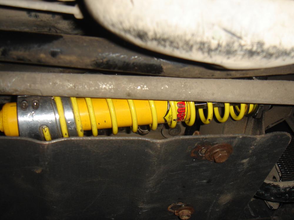

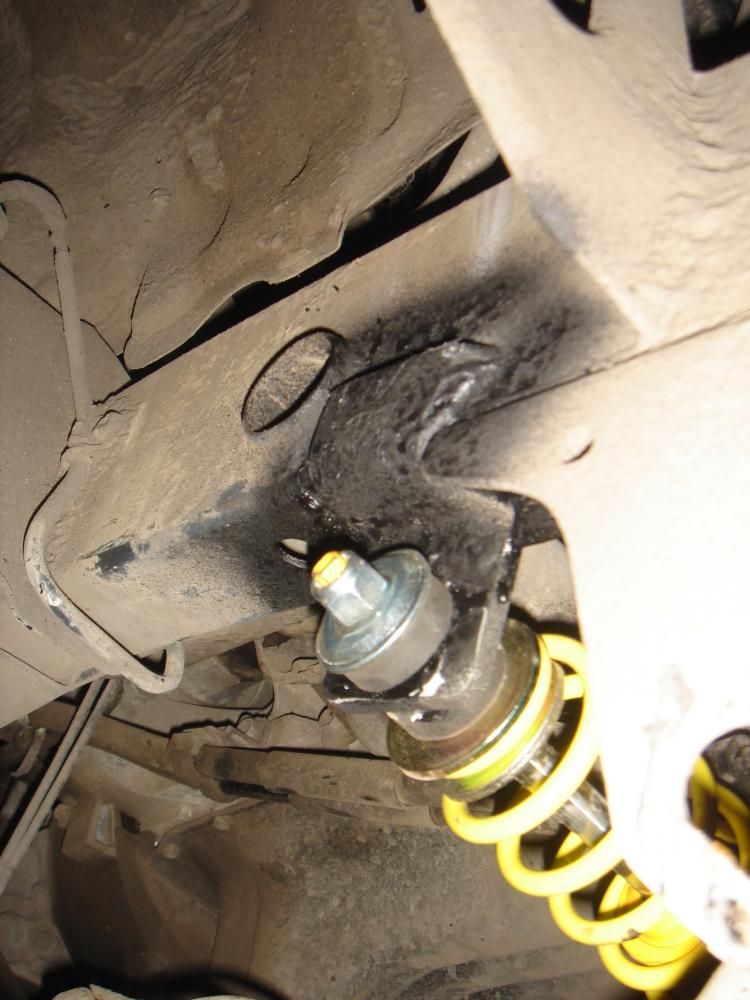

Вот и обещанные фотки, как приварили крепление и ещё чуть-чуть. Больше пока нету т.к защита мешает сфотать нормально.

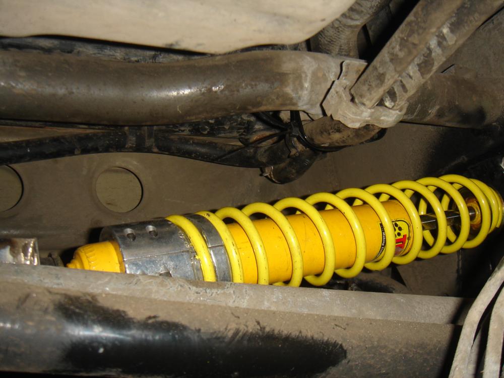

Как и обещал:
Качество телефонное, но смысл ясен.
Goolliver - я тя обманул, прошу прощения, всётки сверлить надо, железку демпфера которая прикладывается к проушине, но в проушине две дырки уже есть. Я попросил третью пробуравить, так, для перестраховки, мне кажется она не помешает :)

Ответ: Рулевой демпфер
Неа, стрелка указывает на место "силового" штурма :)
А сверлить надо в железке (которая к демпферу идёт в комплект) верхние (на фоте) дырки, в буксировочном ухе дырки уже есть. А среднюю на фото, надо сверлить и в ухе и в железке, если охота, а вообще можно и не сверлить, ну я писал об этом.
Как и обещал:
А что это за защиту видну на первой фотке?
И зачем демпфер именно с "возвратом в центр"?
14,095
Защита обычная, от Ромы, та же, что и у всех. Могу продать через некоторое время, если хотите :)
Возврат в центр очень удобен, незамечали, что Джим частенько не доворачивает сам руль после поворота? И благодаря этому возврату в центр, при езде по говнявой дороге, машинка очень хорошо сохраняет прямолинейное движение. Я это заценил при езде в Астрахань по М6, частенько бросал руль, невыносимо было терпеть эти жесткие удары от "великолепного" дорожного покрытия!
