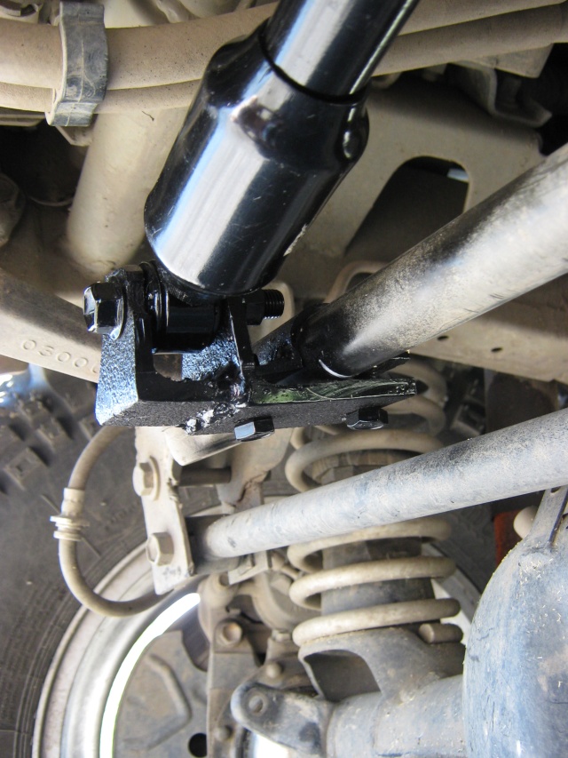

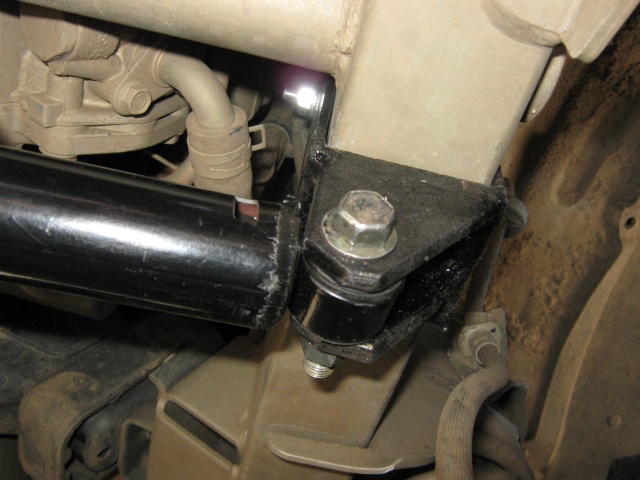

Поставил себе в выхоные от мерса тожа
Может кому пригодится
Фотки:

А зачем это аккуратно пропиленное болгаркой окошко, рядом с креплением.
Купил себе аналОгичную штуковину, тожА думаю как колхозить, наверно буду делать так:
Фоток нет, и сфотографировать не получится, потому что демпфер в связи с его смерью снял а новый еще не купил.
Одним концом демпфер крепится к раме, другим концом к короткой рулевой тяге, примерно по середине.
Крепление к рулевой тяге - шпилька диаметром под сайленты демпфера, по-моему 8 мм., шпилька согнута буквой U, только одна нога длиннее сантиметра на 3-4. Буква U из шпильки одевается на тягу, на букву U одевается пластинка с двумя дырками, закрепляется 2мя гайками. Та нога, которая короткая обрезается вровень с гайкой - она больше не нужна, на длинную ногу накручивается еще одна гайка что бы демпфер не задевал за тягу, потом на эту торчащую ногу одевается ухо демпфера, потом демпфер закрепляется гайкой - все, демпфер надежно закреплен на тяге )
Крепление к раме - делается П образный кронштейн, так, что бы верхней частью буквы "П" этот кронштейн был прижат к нижней плоскости рамы, а между "ног" поместился второй сайлент демпфера. В "крыше" буквы "П" делается 2 дырочки в плоскости перпендикулярной оси сайлента демпфера, на расстоянии сантиметров 6, так что бы вставленные в эти дырки болтики один был с внутренней стороны бруска рамы, другой с наружней - прям в колесной арке. Сверху на эти болтики еще одна планка - и все, крепление к раме тоже готово ))
Короче взять и сделать проще чем описать на самом деле. Никакой сварки - нужна только болгарка и дрель, ниодной дырки в родных деталях, демпфер ничему не мешает, расположен как возможно высоко и защищенно - все :thumbsup:

Ответ: Типс - рулевой демпфер от мерса
Окошко незнаю зачем, так было
Пилили на заводе наверно, немцам (или китайцам) виднее:D
При внимательном рассмотрении, на моём обнаружились отверстия, только в другой плоскости. Наверно, чтоб вода выливалась, если установлен вверх ногами...

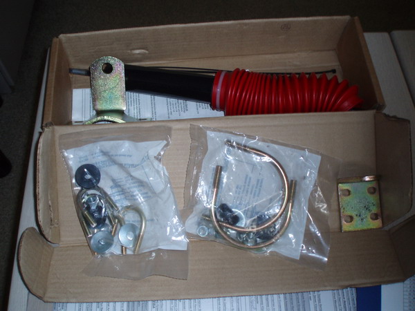

Ездя по не очень ровным нашим Российским дорогам на Джине понял что ему оч не хватает рулевого демпфера. Как на полноценных джипах крузаках, сафари…
Заехав в один магаз нашел вот такой комплект, фото прикладываю .
Вчера установили в мастерской. Утром объезжая Владивостокские пробки по бездорожью понял что этого девайса не хватало очень, руль идет мягко не отдаются в руки ни ямы ни кочки я очень доволен.:thumbsup:

Ответ: Рулевой демпфер
Брал через знакомого Japapart цена розницы 4000р. Установили за 500р. модели не было тока номер 5значный потом посмотрю. Можно купить так же через него.
Добавлено через 3 минуты
Забыл сказать пыльник не идет в комплекте, брал отдельно на а\р на военном шоссе 400р.
