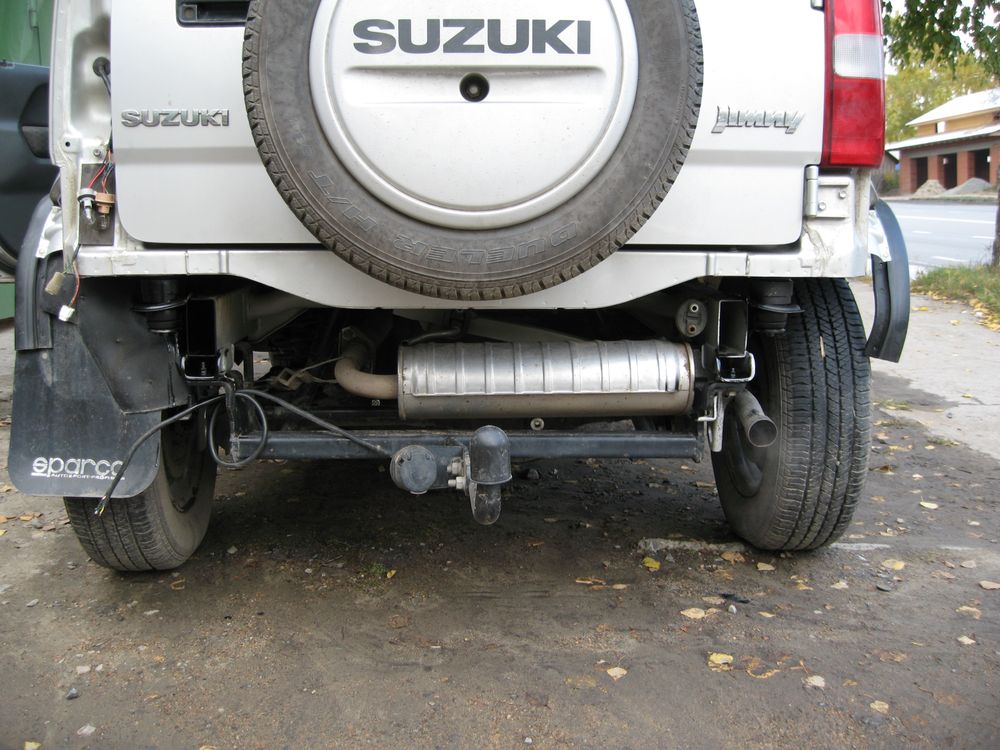

Сузуковеды, подскажите, как лучше разрешить следующую ситуацию. Установил на Джимник фаркоп Лидер-Плюс. Когда дело дошло до подсоединения прицепа, возникла следующая ситуация: ручка закрывного механизма не заходит между шариком фаркопа и запаской, т.е. не до конца открывает разъем на прицепе, чтобы туда вошел шарик фаркопа.
либо менять крюк фаркопа на длиннее,либо приоткрывать заднюю дверь-цеплять прицеп после чего прикрывать дверь...

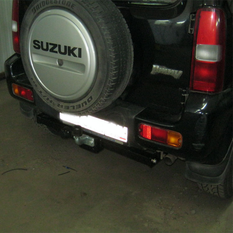

Понадобился факроп на Suzuki Jimny купил Фаркоп V.030 IMIOLA 6990 р. http://xn--80aumecw.xn--p1ai/?farkop=Suzuki&m=Jimny&kuzov=&a=V.030
установил сам получилось как на картинке
фаркоп установился на штатные места, фаркоп за свои деньги очень хороший

Ага, как на картинке:). Лучше сразу бы писал: покупайте фаркопы у нас.
Тоже ставил Имиоловский фаркоп. Такое ощущение, что они его сделать то сделали, а как оно будет ставиться не проверяли. Плоскости кронштейнов не совпадают с плоскостями рамы,пришлось пилить прокладки. Правый кронштейн пришлось приварить к балке фаркопа, ибо крепежные болты упирались в буксировочную проушину. Короче ну его нафиг самому ставить.
