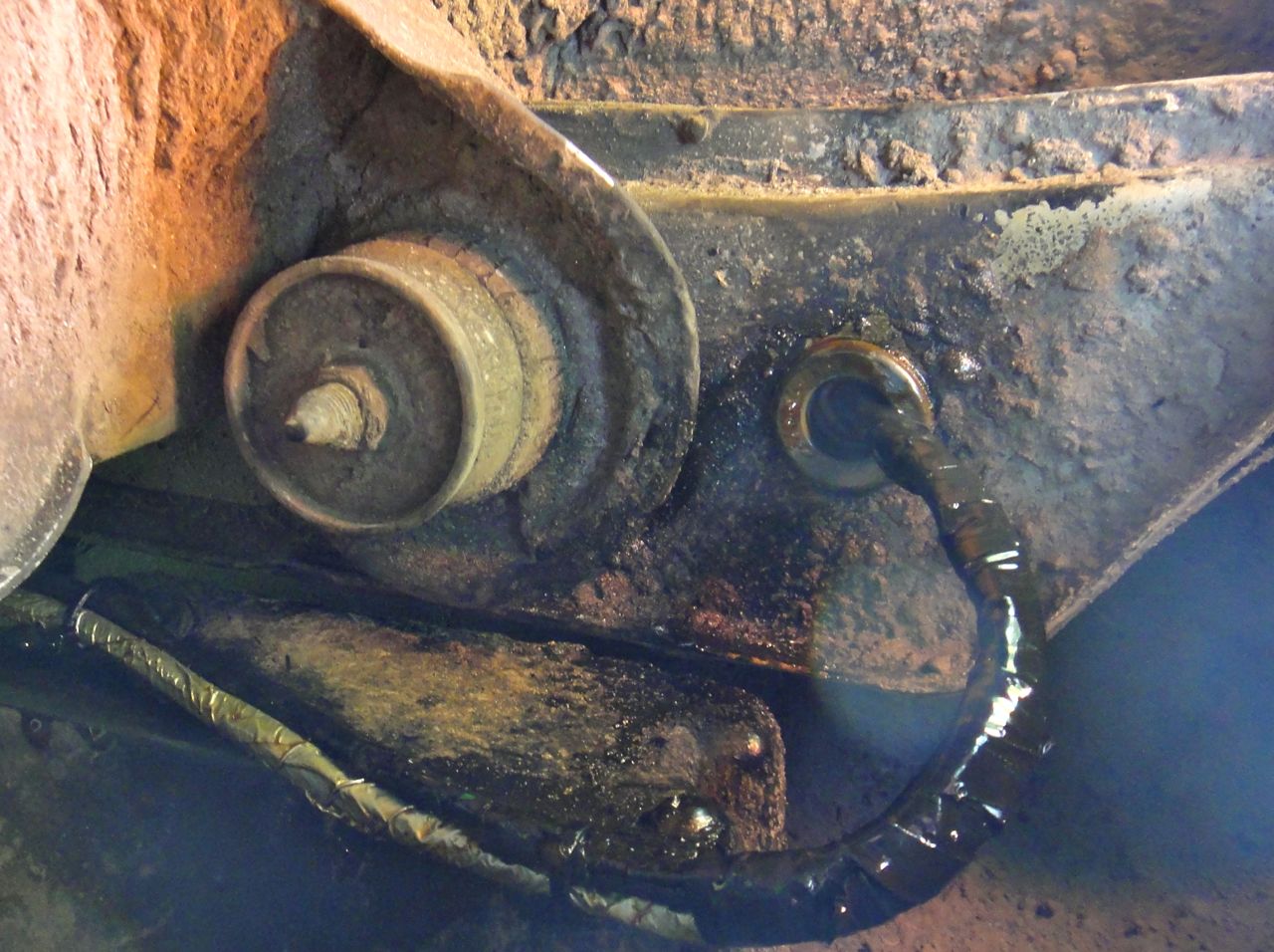

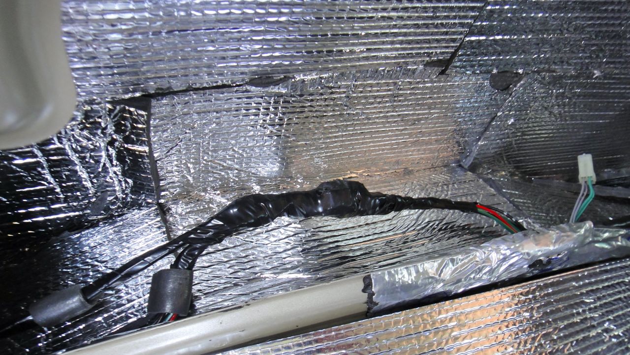

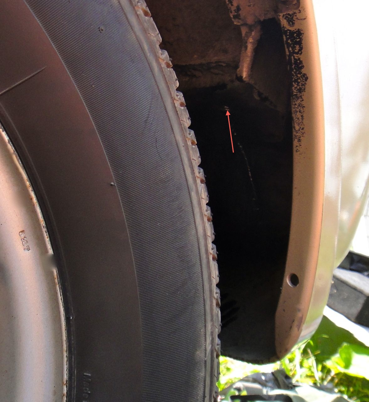

Темы объединили, так что кто о чём, а вшивый о бане. То есть я опять о подключении электропроводки фаркопа.
Изучение этого вопроса показало, что штатный жгут выходит в бампер под вентиляционным клапаном, вот этим естественным отверстием предпочтительнее всего воспользоваться, крепя жгут фаркопа к штатным местам, что я и сделал.

Всем привет!!! Полностью поддерживаю Zoranа,только есть несколько но:
1. Проводку фаркопа лучше подсоединять к жгуту самого заднего фонаря, а не к общей проводке которая идет над аркой колеса!!! Если что-то и произойдет то проще и дешевле будет заменить проводку заднего левого фонаря, а не всю проводку!
2. Также проводку фаркопа можно подсоединить через провода с разъемами (мам-папа),и проводку фаркопа можно будет обесточить в любой момент!!!
;)Привет Zoran! Хотел спросить , а что это за разъем торчит на средней фотке , я когда у себя разбирал, вроде такого не видел!!!

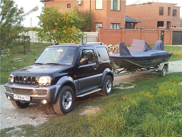

Скоро начнется рыбалка и срочно озадачился покупкой прицепа для своей лодки.
Лодка такая http://yachtmarine.ru/index.php?productID=3003
длина 3,7 метра, предполагаю возить вместе с мотором.
Вопрос, может кто то из форумчан имеет опыт эксплуатации лодочных прицепов?
Как машинка себя чувствует с прицепом?
Предполагаю купить такой прицеп http://pfs.tiu.ru/p1461404-pritsep-dlya-perevozki.html
Буду благодарен советам.

А по мне , так нормально будет с лодочным прицепом. Я здесь на форуме перед покупкой Джима , тоже народ спрашивал про прицепы. Как да что , потянет или нет. А как это будет выглядеть с МКПП ,а как с АКПП ? Всё доходчиво объяснили. Уже цеплял свой прицеп и пробовал, всё путём , только джимик на разгон с прицепом тяжеловат. Тут уж ничего не поделаешь. Так и то , если учесть , что мне прицеп тянуть от Ноябрьска до Елабуги 2300 км. И то я не парюсь . А уж вам то в Казани до Волги совсем рядом.

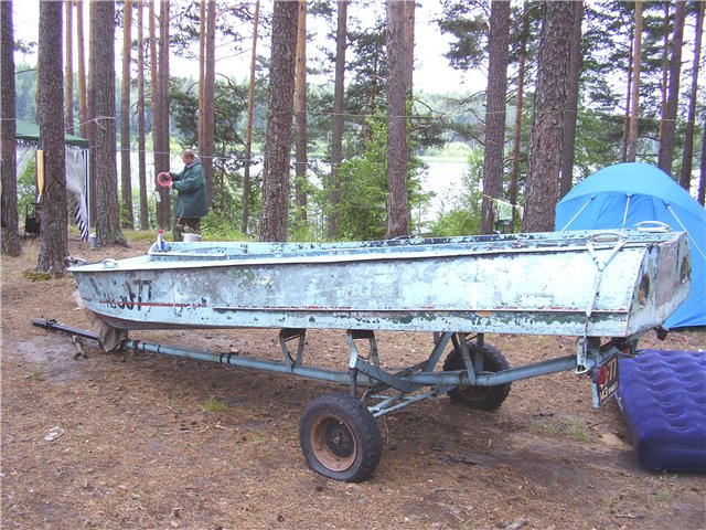

Я свою "Казанку" на таком самострое таскаю:
правда Джимом не пробовал.
