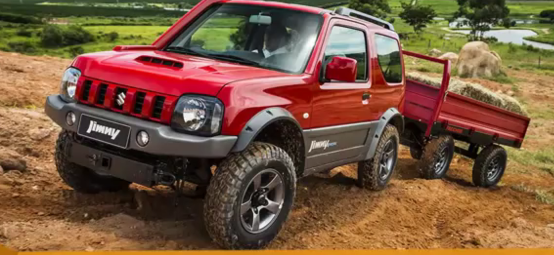

Не могу найти нужного видео, вот нашёл кадр, по смыслу примерно то, что я имел ввиду:
14,096
Не, у японцев или ещё кого-то был не просто прицеп, а что-то типа дома разбирающегося, но мне само шасси оч понравилось. Ну этот бразильский, тоже, крутой!
Иех, такой сделать наверное денег дохренище надо. Если только самоваром делать, то может и терпимо.
Интересно, а на такой прицеп прав В хватит? Или это уже какой-то автопоезд получается и надо что-то круче сильно? ))))
Во! Он?
Вот в этой теме было https://suzuki-club.ru/threads/5411/page-12#post-993313
А сделать может из какого-нибудь обычного прицепа получится за разумные деньги.
а вот сайт производителя http://translate.googleusercontent.....shtml&usg=ALkJrhjb_6l4qflLjtOUQwU2BX3UxHI5ug
Мне в том видео сам джимник нравится. Интересно, это заводская модификация или самопал какой?
