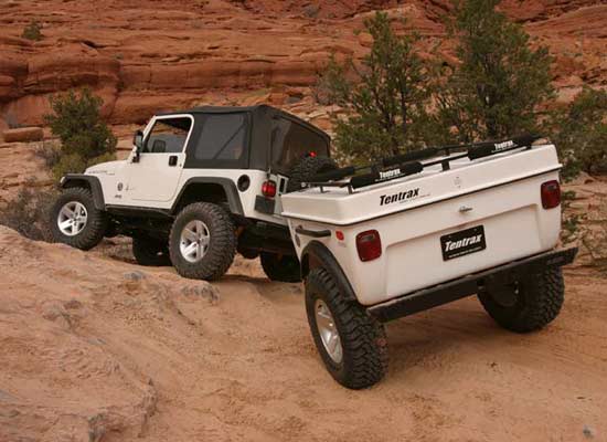

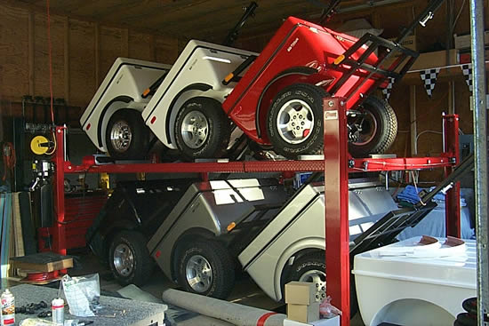

mtbm, а может лучше ссылочку дадите, где всё эти фотки живут, мы там и посмотрим?
Симапатишные прицепчики, я бы взял такого малыша.

Спасибо, бум изучать, мне нравится )))
Жаль из штатов это не припрёшь... (((
Остаётся передирать конструкцию и делать тут колхоз.
Андрюх, а куда с ним? Ну только если по чистому туризму, но тогда зачем Джимник? Все его преимущества теряются...
14,090
3,100
Джимник это уже не обсуждается, он и в городе круче всех.
Мне просто на рыбалку, типа в Астрахань, совсем чутка для полного щастья не хватает в Джимнике, вот такой бы кузовок в самый раз )))

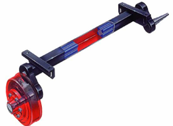

курганский завод автоприцепов делает не сильно длинные прицепы со ступицами под УАЗ/ниву, подвеска рессоры от АЗЛК 2140, резино-жгутовую ось можно купить за заводе мзта, там она фирмы alko.
В планета железяка можно заказать отдельно ступицы под ниву/УАЗ от курганского завода (сам там заказывал другу и переделывал ему прицеп род ниву). там же можно купить всю подвеску для прицепа по частям.

резино-жгутовую подвеску не рекомендую, пружинную тоже, лично мне понравилось под кадром именно ресорная подвеска, минимум боковых расскачиваний и не прыгает на кочках как теннисный мячик. аппарель в реалии не нужна, два года заезжал на самосвальный вариант прицепа и потом лебёдкой ставил кузов в горизонт, один год просто две доски с собой возил вместо звёздных трапов.

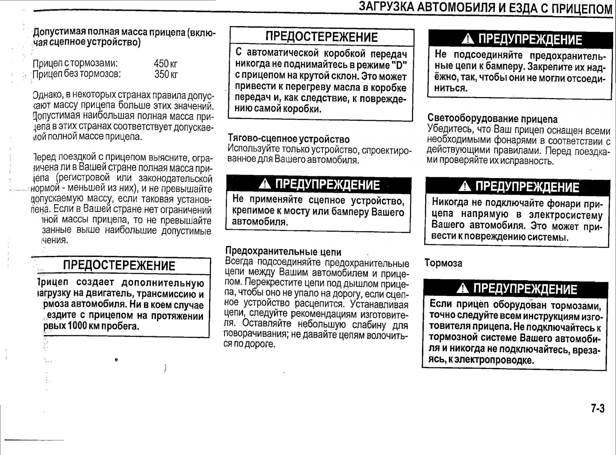

боюсь курганские тяжеловаты для джимника, а с тормозами они не делают! Аа без тормозаа у нас разрешено к джиму цеплять только 350 кг ( только я не очень понял толи общий вес прицепаа с грузом, то ли это вес груза в прицепе, вроде логичнее первое), аа крепыш 03 ,к примеру, http://pricep45.ru/catalog/show/6 весит 200кг саам тогдаа получается, что без проблем с гаи в него можно запихать килограм 150 - 200...

Где написано про использование прицепа на джимни массой не больше 350 кг?
В постаах №№ 188, 190, 209, вроде на седьмой странице![DOUBLEPOST=1407687998][/DOUBLEPOST]
А зачем здесь писаали про разницу в весе прицепаа с тормозом и без?
:read: Вот, зааново перечитал эти посты, Саам себе теперь и отвечу: видимо для более комфортной и безопасной езды... :minzdr:

<В постаах №№ 188, 190, 209, вроде на седьмой странице!>
Одна баба сказала.....
Дайте скан этой инструкции. У меня нет инструкции по джимни, посмотрите в своей сами, не все, что тут написано, соответствует действительности.
На оф сайте Сузуки про прицеп вообще ничего не нашёл.

Если принимать российские нормы по прицепам, то без тормозов можно таскать 750 кг и это не противоречит инструкции:) :) :)[DOUBLEPOST=1407694388,1407694290][/DOUBLEPOST]А, главное, не используйте Ромину заднюю трубу как фаркоп, она не сертифицирована для этого и может случится неприятность на дорогах общего пользования, виновником будет владелец джимника.
