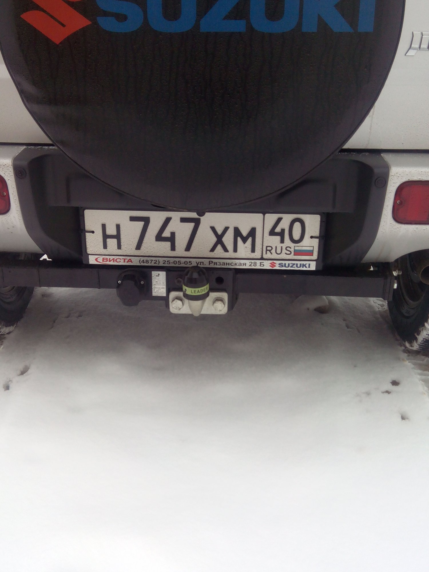

Поставил оцинкованный Galia со съемным крюком.
Все вертикальные отверстия совпали, прилегание к раме ровное, только вот одно горизонтальное отверстие (там, где он крепится к правой проушине) оказалось смещено. Не стал растачивать, просто поставил болт потоньше.
Бампер снимал, фонари тоже, иначе никак.
В итоге: выглядит нормально, висит не низко (не плуг), съемный крюк - большой плюс.
Теперь хочу подключить универсальную электрику.
Подскажите пожалуйста: там под левым фонарем два разъема - на 2 фишки (два провода) и на 4 фишки (три провода), итого: 5 проводов. А куда цеплять остальные? Снимать пластик в салоне или достаточно взять от одного левого верхнего фонаря?

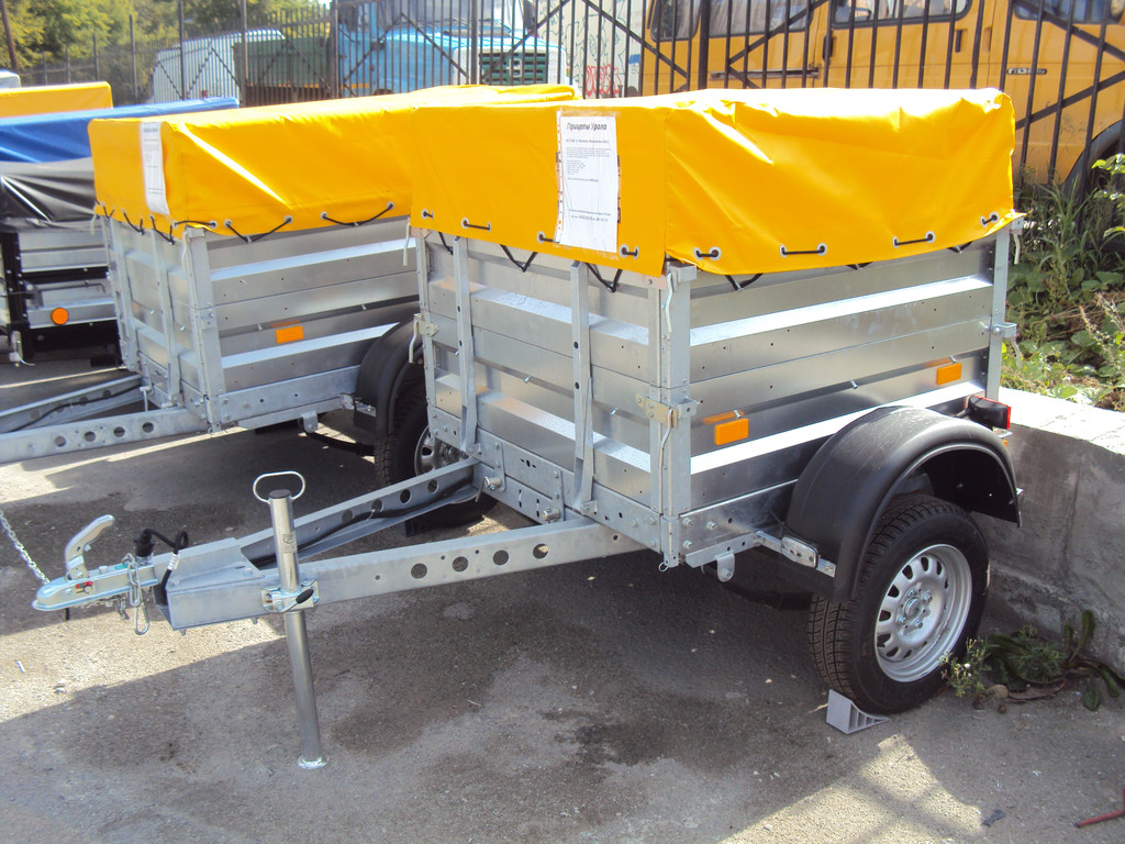

Из прицепов посмотрите Курганский Крепыш. У него клиренс больше, можно ставить колеса от Нивы или УАЗа. Он еще и самосвальный. Можно докупить проставки крепления к шару под любой лифт, чтобы прицеп крепился горизонтально.
14,094
Ну я бы сделал нормально, мало-ли что, и на дачной дороге кто-нибудь может казаться сзади и не затормозить во время. Тем более там работы-то раз два плюнуть. И опять же до дачи надо доехать и не накосячить на дороге, да и на гайцоф не попасть.
Так это, крепыш то он большой, ну т.е. обычный, мне вот этот мелкий ас11ав очень понравился.
