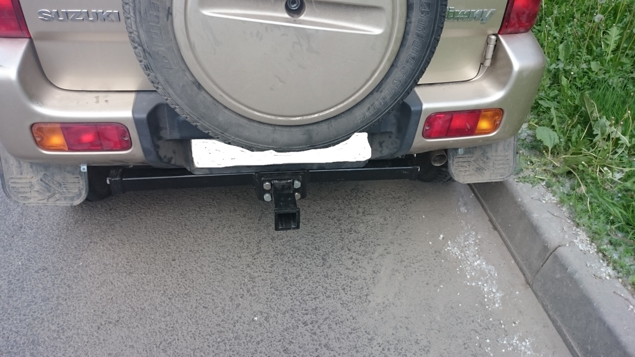

Поставил себе фаркоп Лидер-плюс S403F и вместо крюка , поставил квадрат STO AC-HK0004
Квадрат такой
Получилось брутальненько . ))

Сколько стоило? есть фото результата?

Стоило блин немало .
Фаркоп 6 тыс. руб
Квадрат 2 тыс. руб
Установка обошлась в 4,4 тыс. руб
Фото будут , но сначала их надо сделать.[DOUBLEPOST=1433790043,1433758644][/DOUBLEPOST]Фотка , того что получилось

Я тоже себе такой фаркоп купил, сделан на вид вполне серьезно.

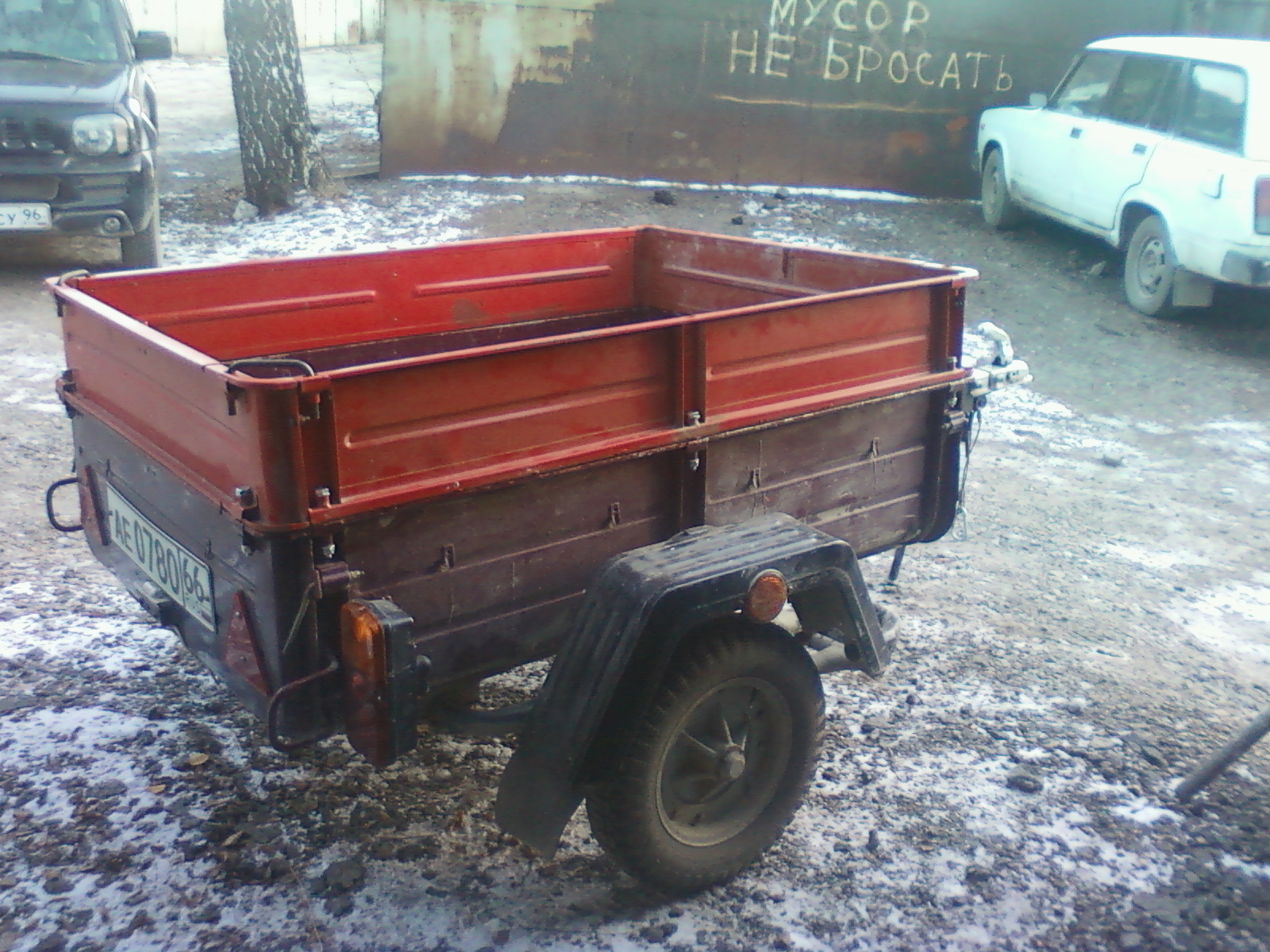

колёсики маловаты

колёсики маловаты
Есть такое,от мотороллера.
Можно на большие поставить,но опять весить больше будет.[DOUBLEPOST=1445007851,1445005675][/DOUBLEPOST]
И где же у нас такое добро продается?)
На Урале.Есть еще с колеёй джимна прицеп "пчелка" из 90-х.
