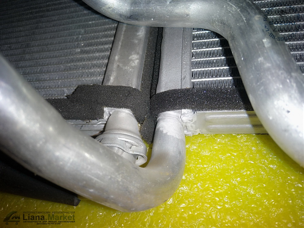

Трубки оригинального радиатора завальцованы у самого радиатора, и без снятия радиатора с машины очень не просто будет развальцевать их и потом обратно завальцевать:
А у неоригинального они и вовсе припаяны:
Трубки под торпедой еще прикреплены к блоку печки, но даже если бы и не были они там прикреплены, то все равно вы никак не сможете вытащить радиатор с трубками, не сняв торпеду и блок печки. Посмотрите видео по ссылкам выше, и вы поймете.

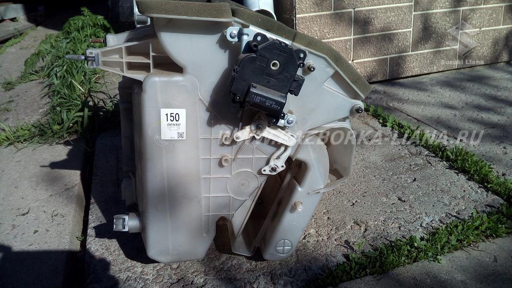

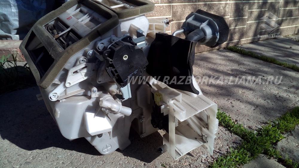

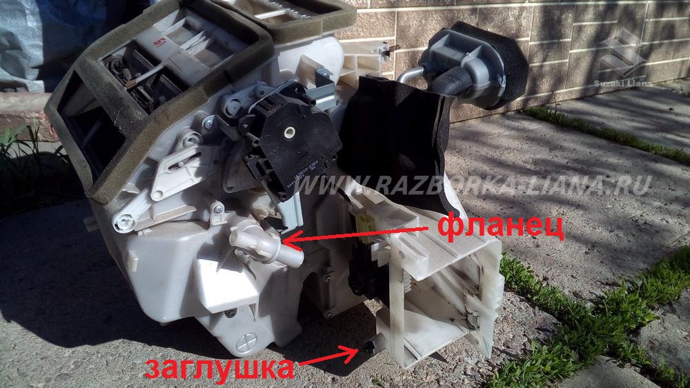

Обещанные фотки:
Левый актюатор - регулировка температуры - снизу под черным актюатором соединение двух белых пластиковых тяг (под углом 90 градусов) - вот в этом месте и соскочить может соединение.
правый актюатор - направление потока воздуха
Посмотреть вложение 166853 [DOUBLEPOST=1463122574,1463122255][/DOUBLEPOST]Такая печка стоит на авто после 2004 года. В данном случае печка для авто с климат-контролем. Отличие от печки с простым кондеем тоглько в том, что вместо датчика температуры входящего воздуха тут стоит заглушка - та самая, которую порою ногами пассажиры выбивают и оттуда дует потом холодный воздух. Второе отличие - фланец-отвод для гофры к датчику температуры в салоне. На печке без климата тут просто заглушка стоит. В остальном отличий нет.

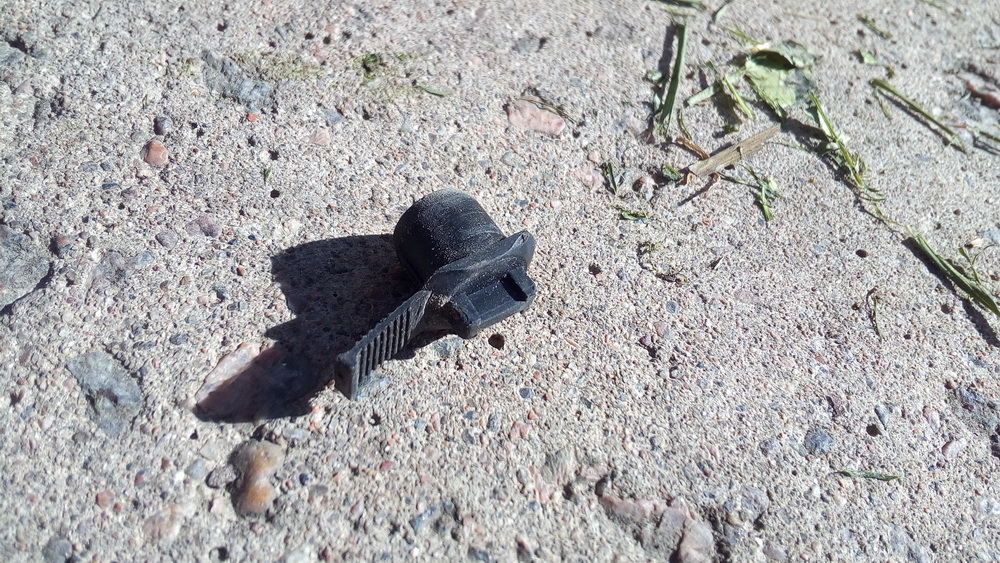

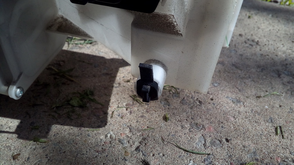

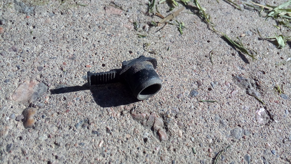

Посмотреть вложение 98446 Посмотреть вложение 98447 Посмотреть вложение 98448 Посмотреть вложение 98449
Доброго времени суток. А нет случайно номерка той самой заглушки? Либо чем можно закрыть это отверстие? Пассажиры жаловались, что при обдуве лобового, в ноги дует холод. Откинул бардачок и обнаружил, что заглушка потеряна.

А я вот, кстати, видимо когда-то пропустил твой пост про эту заглушку. А я то думаю, почему каждый раз при верхнем обдуве, а у меня механика, воздух до руки на рычаге КПП доходит, причем холодный. Вчера глянул, точно, нету заглушки. Подобрал из имеющихся пластмассовых колпачков. Теперь вроде пассажирам стало теплее :), надо будет самому проинспектировать как меняется температура выдуваемого воздуха по мере нагрева ОЖ слева и справа. Если одинаково (тьху-тху-тьху через левое плечо), то замена радиатора печки пока откладывается

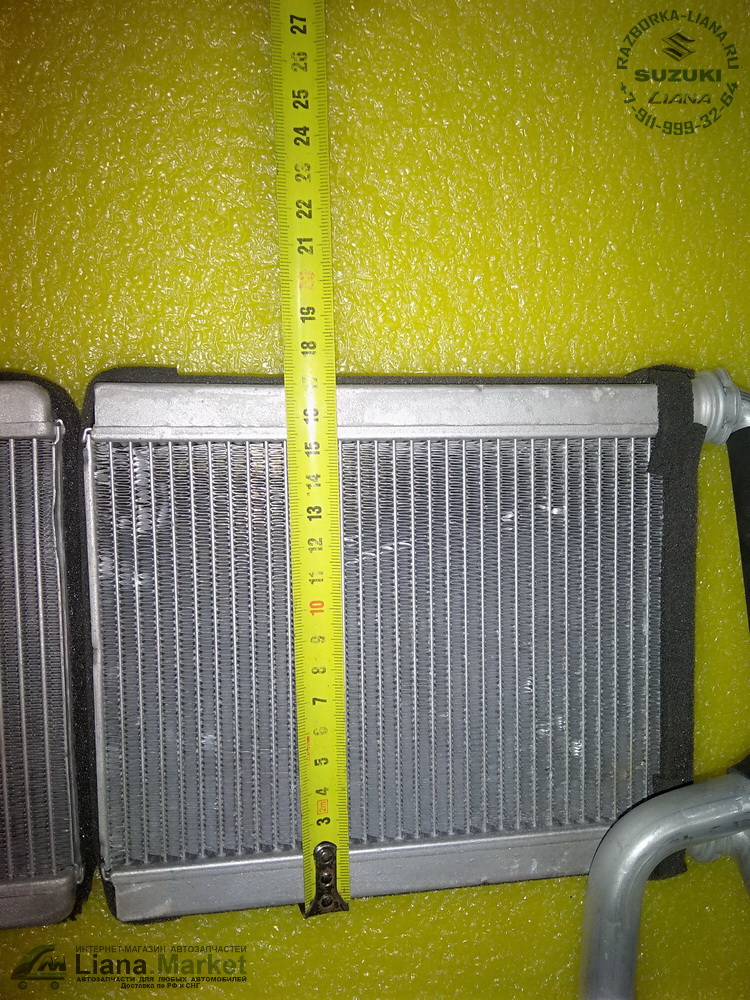

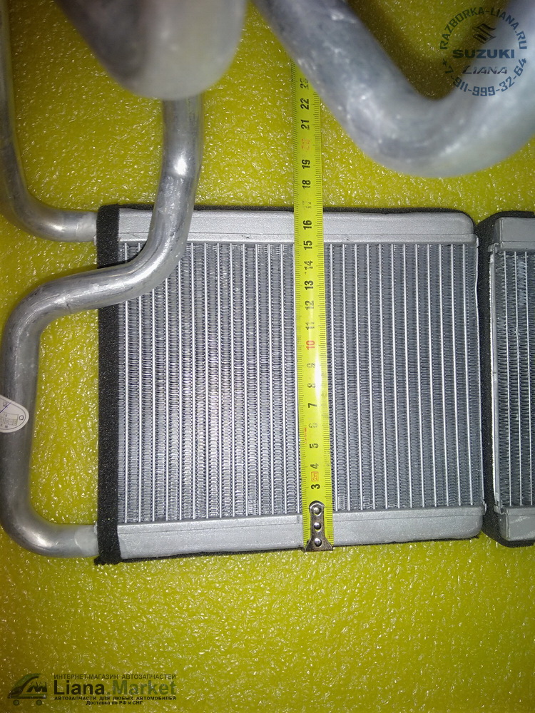

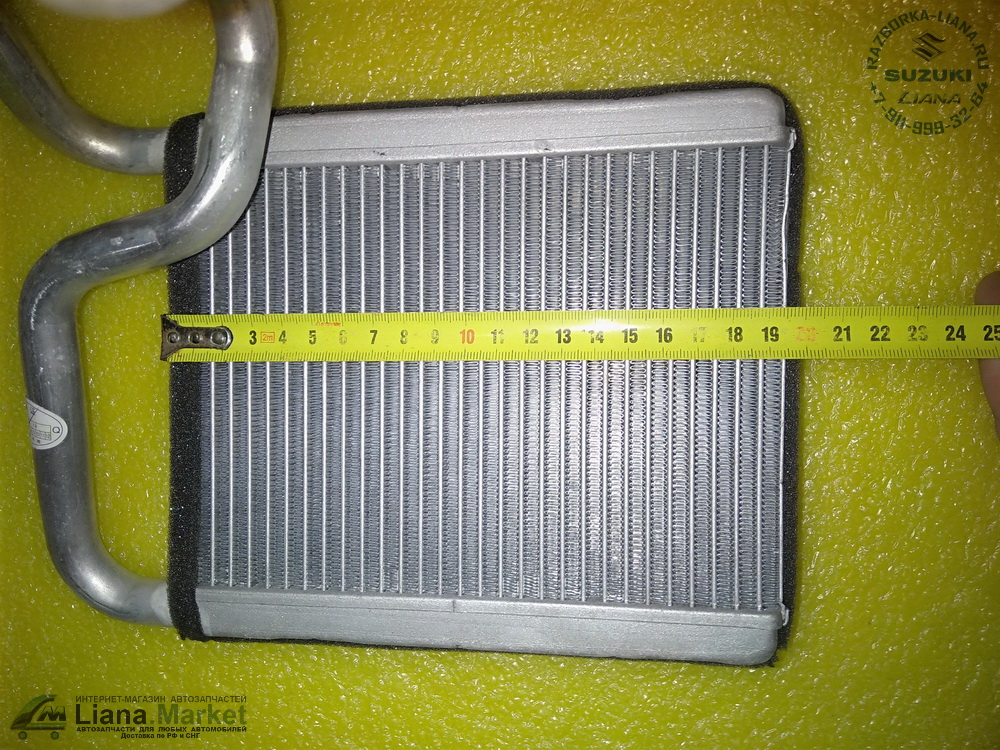

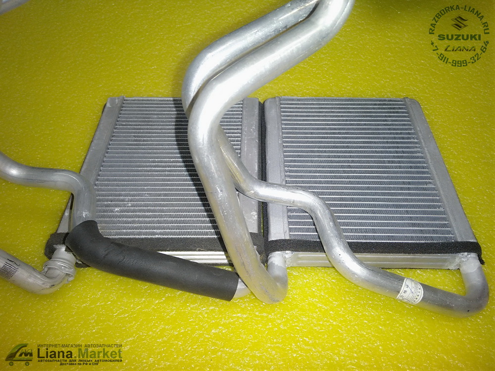

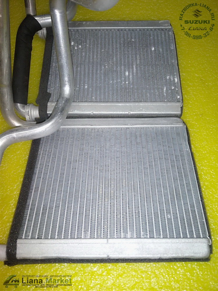

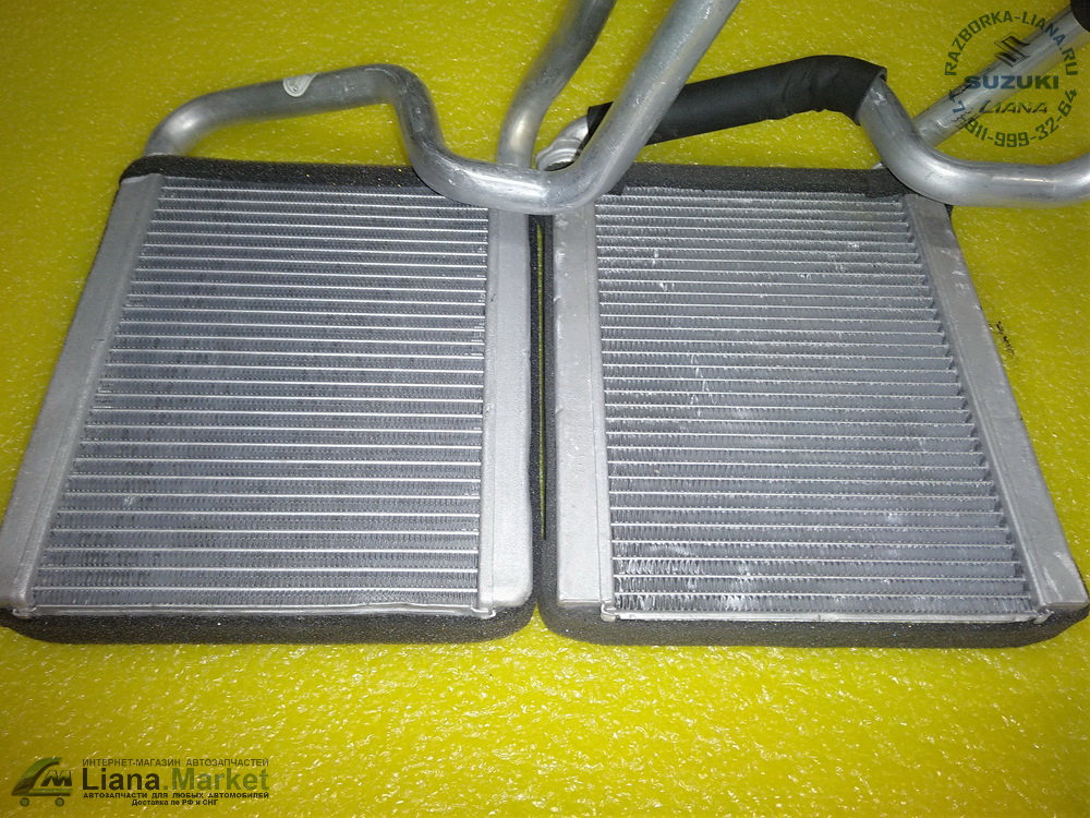

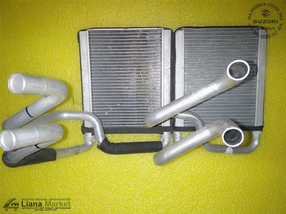

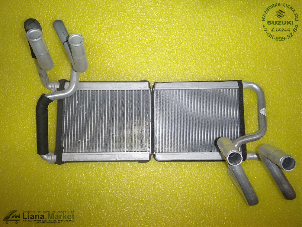

Радиатор от леворукой сам-то таких же размеров, но вот его трубки изогнуты в другую сторону, поэтому его не получится на пруль поставить. Разве что развальцевать аккуратно трубки на радиаторе и заменить на ваши старые. Но такой фокус прокатит только с оригинальным радиатором, у которого трубки завальцованы, а у неоригинального они припаяны - с ним такой вариант не прокатит, увы.
Вот фото оригинального и неоригинального радиаторов для сравнения (от левого руля):
Aerio2004Chel
26 Июнь 2019
Suzuki Aerio 2004
Ничего не проще, ведь трубки как и на левом руле все равно уходят потом в моторный отсек в центре под торпедой. Поэтому все равно для снятия радиатора без перепиливания трубок придется снимать торпеду и блок печки.
Посмотреть вложение 194109 Посмотреть вложение 194110 Посмотреть вложение 194111 Посмотреть вложение 194112 Посмотреть вложение 194113 Посмотреть вложение 194114 Посмотреть вложение 194115 Посмотреть вложение 194116 Посмотреть вложение 194117
