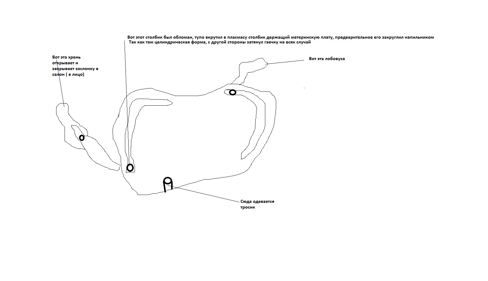

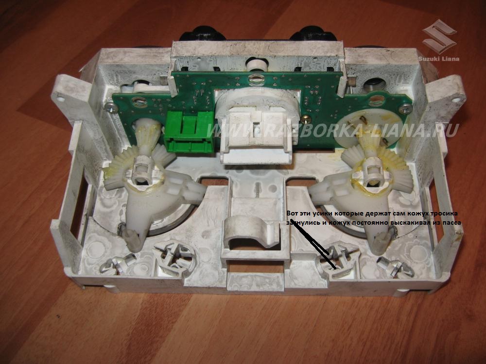

Итак разобрал к ебетям я пол машины. Причину нашел. На самом блоке есть усики которые держат кожух тросика. Вот эти усики современем ужались и тросик выскочил. Причем с обеих сторон. Подлез отверточкой растопырил усики и вставил хорошо тросики. Задул отличный горячий воздух. Нооооооооооооо
Тросик который переключает направление обдува идет к хренотени (файлик jest) которая имеет две траншейки одна для переключателя заслонки обдува солона другая для переключения ноги-стекло. вот пластмасовая хренотень которая отвечала за ноги стекло у нее отломался столбик. Восстановил из столбика который держит материнку в системнике, вкрутил в пластмассу, сдругой стороны закрутил гаечку, сам столбик закруглил напильником.
Кстати если кожух тросика был гдето вставлен или прикреплен жгутиком и ты его на место не ставишь, чтото обязательно будет работать не так.

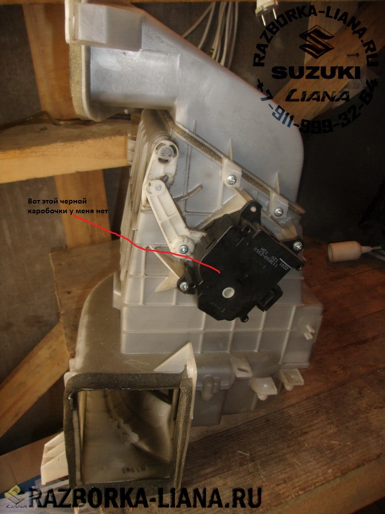

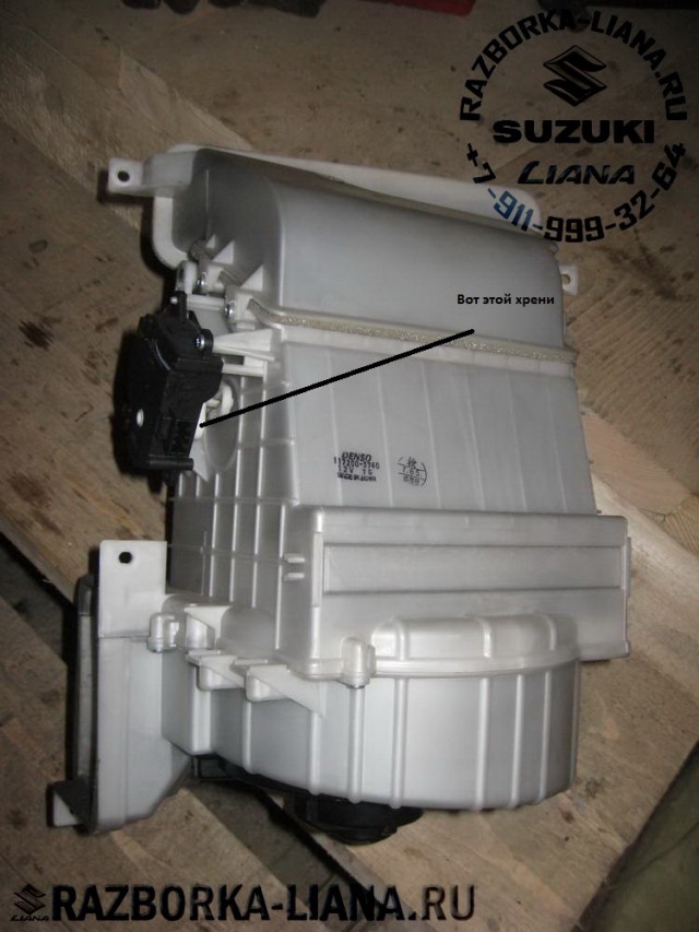

Черной коробочки как на фото где сама печка у меня нет.
Заслонку которая перенаправляет воздух с улицы-салон тоже не нашел. При нажатии на кнопочку на которой нарисована машинка ничего не происходит и не слышно.

Заслонка "улица-салон" - на блоке мотора печки, за бардачком. Фото вам высылал ранее
У меня там такого нет! за брадачком у меня идет хренатень которая управляет заслонками салнон-лобовуха-ноги. и к этой хренатени идет тросик. Такой черной каробочки даже рядом нету. У меня там вообще все по другому не так как на фото вашем.
8,884
5,206

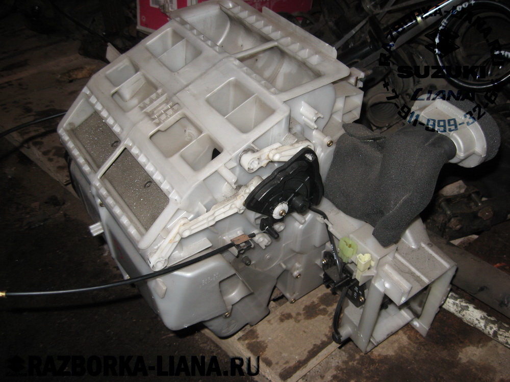

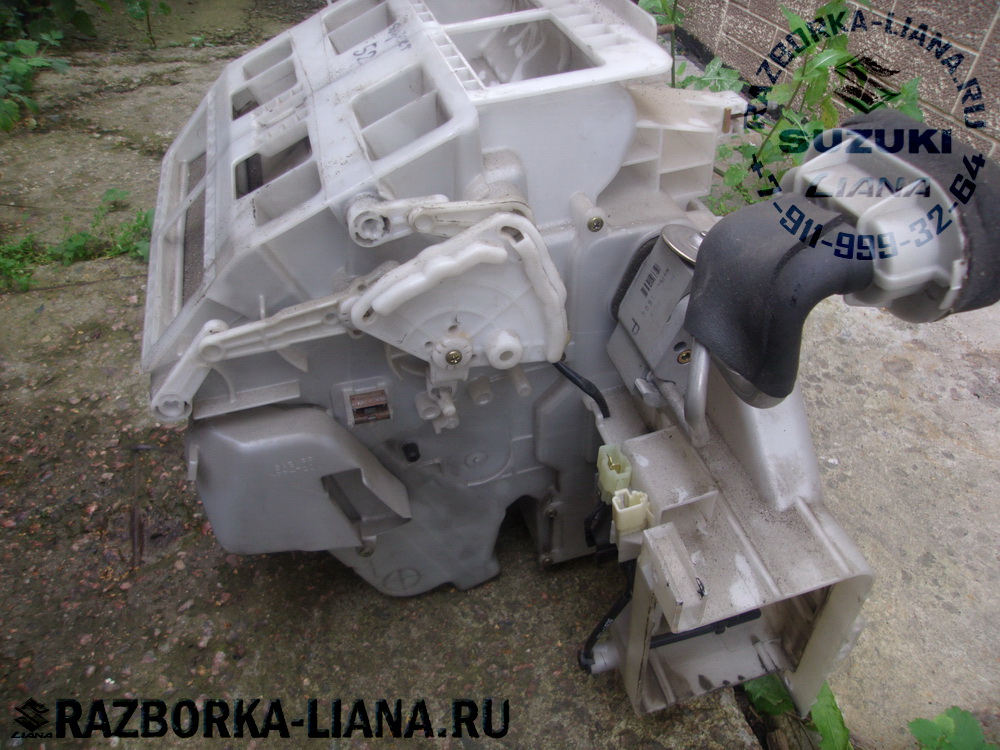

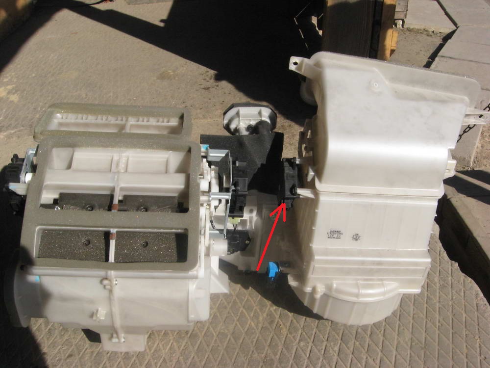

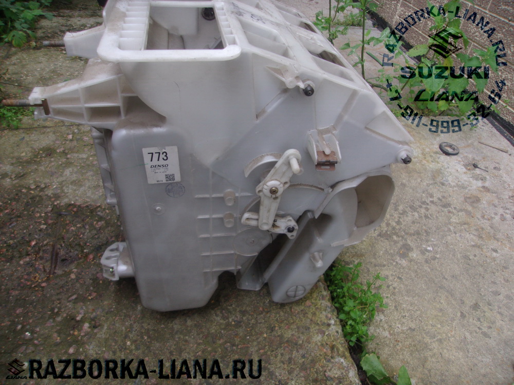

Вы смотрите на основной блок печки. У него слева и справа две тяги заслонок, одна управляет температурой, вторая - направлением воздуха в салоне. Это основной блок печки, в котором и стоят радиаторы печки и кондиционера. Вот они у вас и управляются тросиками.
Справа к этом блоку печки присоединяется блок мотора печки, в котором стоит сам мотор и фильтр салона (если установлен). вот в нем и находится заслонка "улица-салон", он управляется не тросиком, а моторчиком.
Все в сборе это примерно так выглядит, как на фото ниже, только это фото рестайлинговой печки, где все заслонки управляются моторчиками (актюаторами), а у вас вместо моторчиков на основном блоке стоят просто тяги, и управляются заслонки основного блока печки тросиками, но на блоке мотора печки все равно должен стоять моторчик для заслонки улица-салон. Стрелкой указал его на фото.

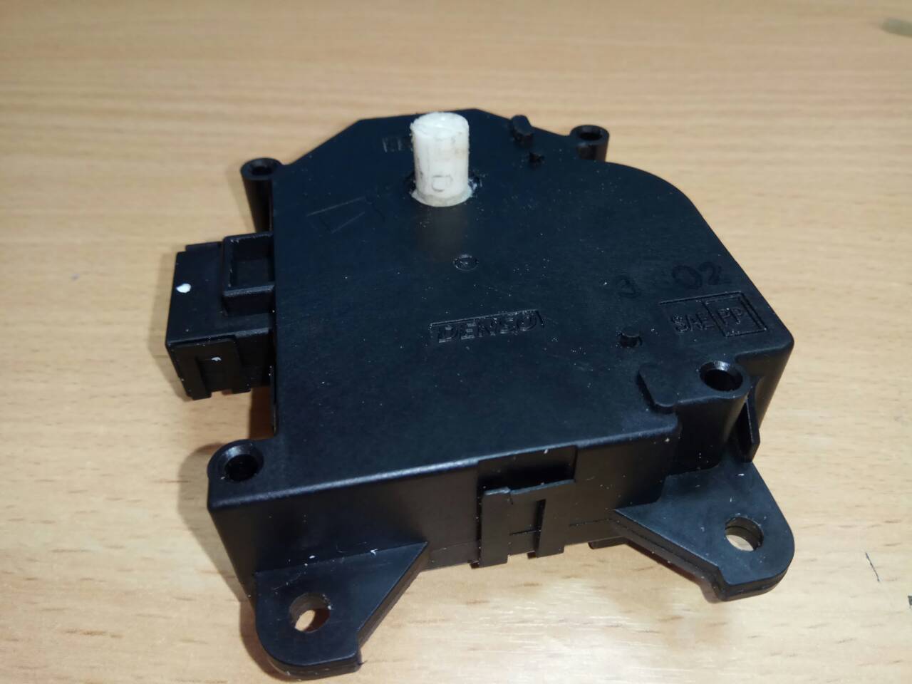

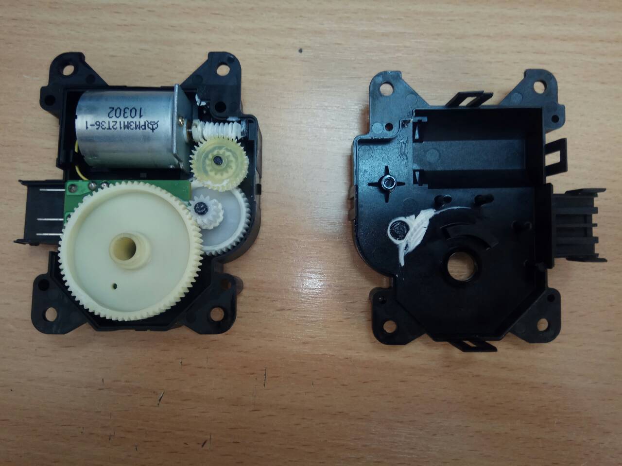

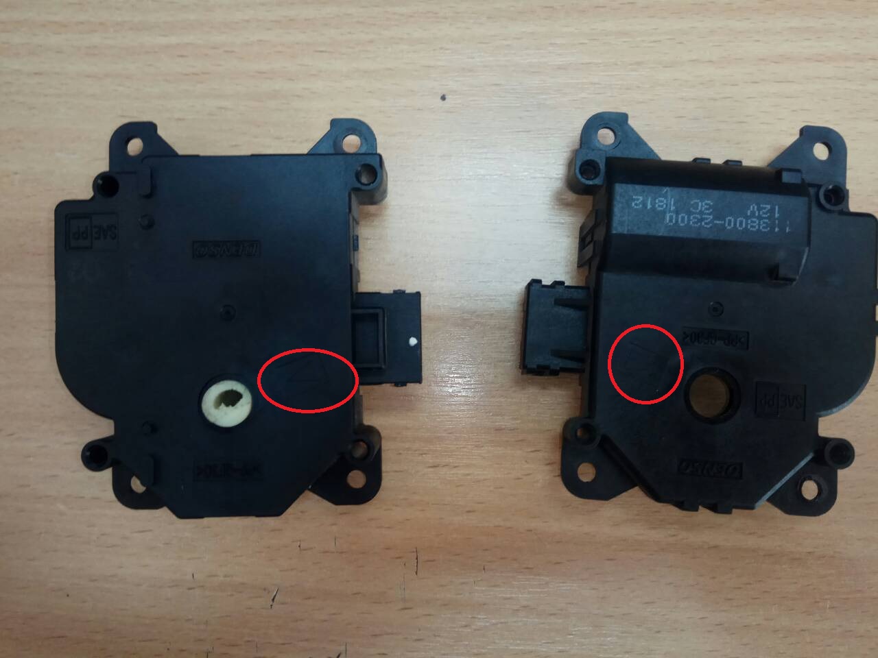

А есть фото положения в закрытом состоянии и в открытом хрени что я указал на картинке.

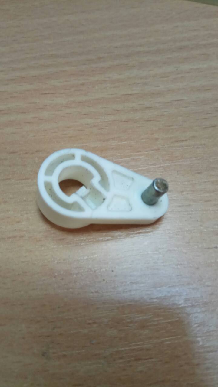

Она у меня обломалась. Но я ее починю.
На корпусе моторчика есть стрелочки, я так понимаю это указатели как должен быть выставлен рычажок.
Пообраться просто очень сложно, откручивал на ощуп. Ставить обратно тоже буду на ощуп. :)[DOUBLEPOST=1539327215,1539237857][/DOUBLEPOST]
Итак, я почти восстановил. Теперь проблема, мне нужно положение самого бегунка на этом восстановленном валу.
Если кто то может сфоткайте положение (111.jpg) в закрытом положении заслонки или в открытом.
И я подергал за саму заслонку фиг там поймешь когда она закрыта и когда открыта. Вроде если запустить печку на последней скорости и потянуть рычажок заслонки на себя воздух начинает дуть тише, если от себя то дует сильнее..
Хееееееееелп
Я в конец запутался, нашел в нете фотку,посмотрел как должен стоять бегунок выставил.
Подключаю, а он бегает по кругу, тоесть нажимаешь кнопочку загорается лампочка на кнопочке бегунок делает круг, нажимаешь еще раз кнопочку лампочка потухла бегунок делает еще один круг. А дергаю заслонку у нее только два положение верх и вниз. Померял тестером на входе один плюс и два минуса. Как там все работает вообще не понятно..... ААААААААААААААААААААААААААААААААААААААА
______________________________________________________________________________________________
ВСЕ РАЗОБРАЛСЯ!!!! СОБИРАЮ!!!!
Но проблема всеравно остается, там пластмасовая хренотень похожая на бесконечность у нее принцип качельки, сам бегунок бежит всегда по кругу, но в зависимости в какую часть качальки он прибегает заслонка так и поворачивается. Видать со временем положение которое гоняет по салону стало выгнутым и бегунок держится практически за край. Видать так он и сломался. Поезжу если будет выскакивать буду думать еще что можно сделать.

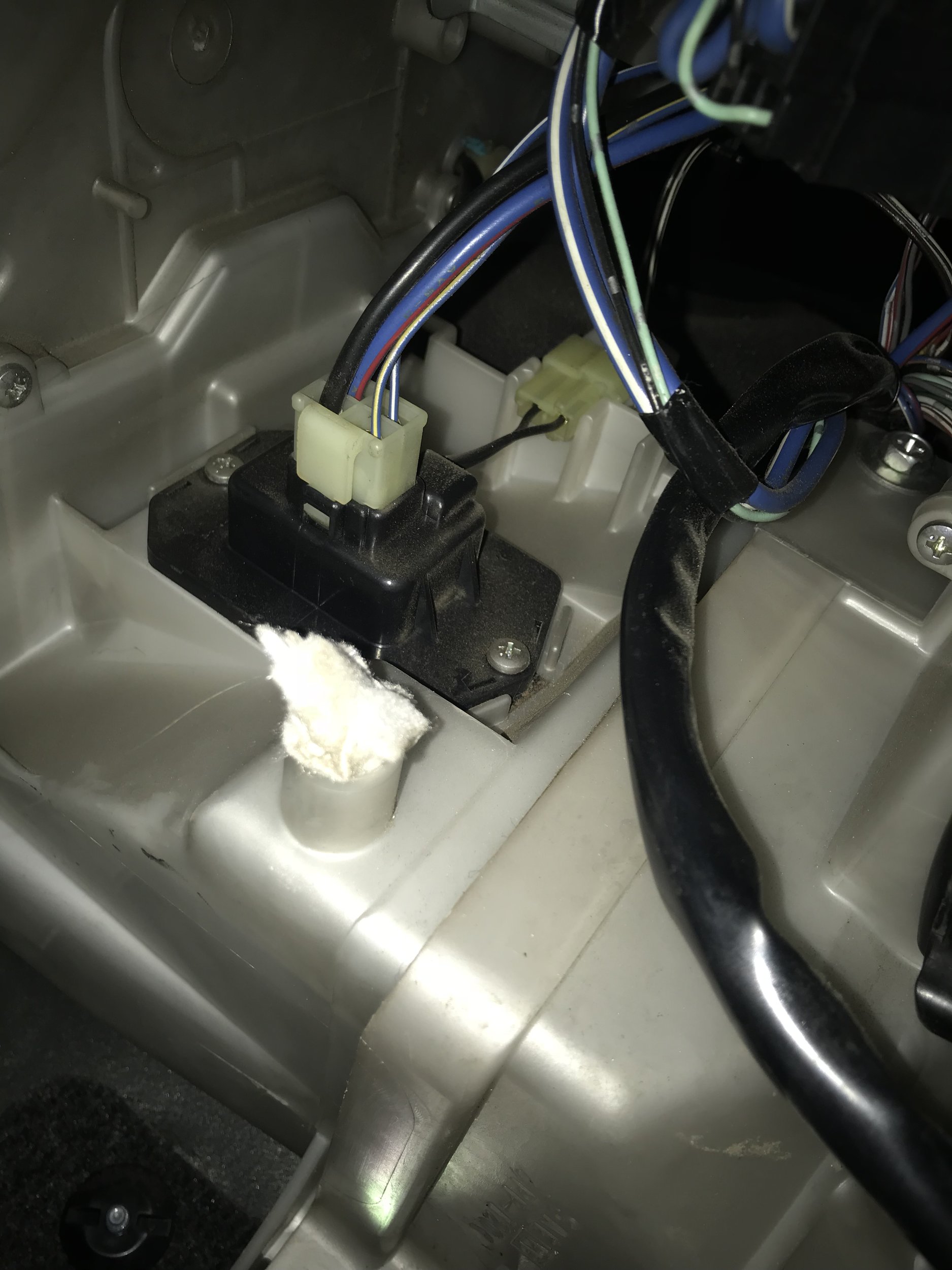

Добрый вечер!подскажите кто нибудь что это за соска из которой дует холодный воздух,когда регулятор стоит на тёплый?!я ее заткнул солфеткой бумажной

Спасибо нашёл тему,ответа про этот отвод так и не дал!ладно пробку заказал,буду ждать)
8,884
5,206
Ответ на этот вопрос уже давал не раз: на некоторых модификациях тут стоит датчик температуры входного воздуха; если память не изменяет - на авто без климата. Просто заткните дырку чем угодно, заглушку выбил пассажир ногой случайно

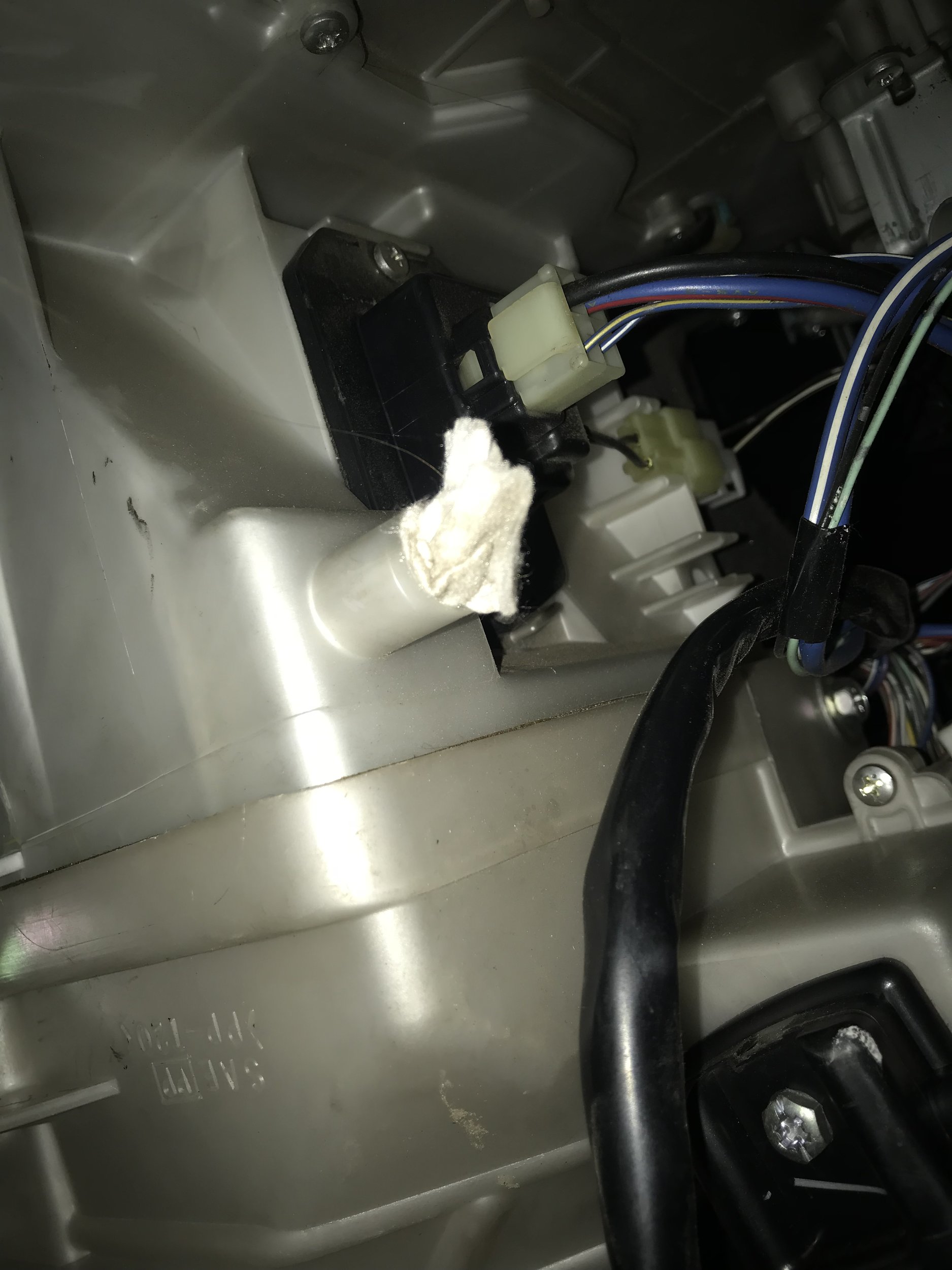

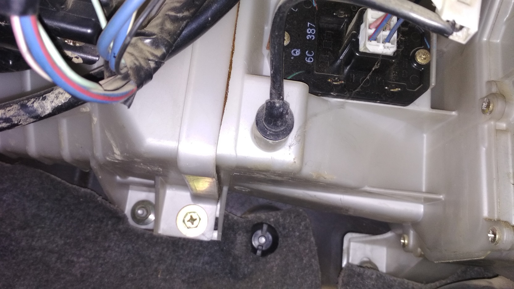

У меня 2001 года, не торпедо нет термометра.[DOUBLEPOST=1540735747,1540620911][/DOUBLEPOST]А вот теперь подскажите пожалуйста, если кто знает. Полез смотреть ту самую дырку в ногах пассажира. )) На том месте, где было на предыдущих фото в ветке у меня отверстий нет. Но есть в другом месте, что-то похожее но заткнута и оттуда идет провод с фишкой и подключен. Собственно несколько вопросов.
1. Не тот ли это датчик температуры? Это прямо перед ногами пассажиров находится.
2. Если да, то куда он подключен? У меня лиана 2001 года - никаких часов, термометров и прочего нет.
  • 434.7 KB Просмотры: 708
8,884
5,206
Да, это он самый, но он работает не на термометр на приборке, а на блок управления печкой. Куда он конкретно подключен - не знаю, надо по схеме смотреть.
Датчик температуры для термометра на приборке стоит на усилителе переднего бампера под бампером

Так как раз на ручной печке этот датчик и стоит, а на климат-контрлоле его нет, но есть в том случае другой датчик - салонной температуры. как понимаю, этот датчик не для печки, а для кондея. Возможно, чтоб при минусовой температуре не включать кондей.
