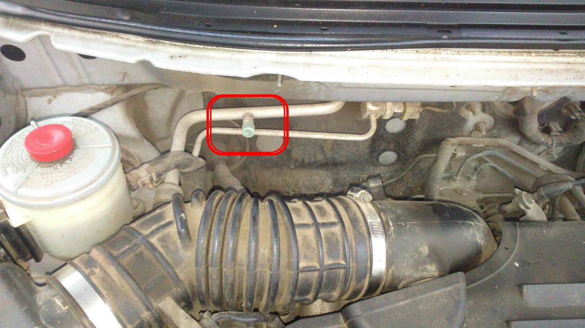

Подскажите, что за клапан/крышка на трубке радиатора под капотом, зачем она нужна и можно ли её открутить что бы убрать завоздушенность печки (слева дует горячим, справа холодным, но через некоторое время, минут 15-20, температура приблизительно выравнивается)?

Клапан-крышка должна сама стравливать избыточное давление, и мне кажется если в печке воздух то ни с одной ни с другой стороны тепла не будет
да нет, вот эта крышка
за что она отвечает и где забор воздуха для печки?
Вчера встал на пригорке, погазовал немного, теперь слева воздух как и прежде горячий, справа немного холоднее, но теплый, по центру со тороны пассажира прохладный.как так? мистика какая то. :)
ДА! На фото золотник магистрали обратки системы кондиционирования воздуха. К печке не имеет абсолютно никакого отношения!
Что Вы понимаете под "забор воздуха для печки"? Система герметична. Давление в системе плюс 1 единица к атмосферному. Никакого "забора воздуха" нет.
Встаем на не до конца прогретом ДВС мордой вверх. Открываем крышку на радиаторе. Газуем за тросик дросселя потихоньку. При этом жмахаем патрубки, чтобы воздух скорее вышел.
Реакции: Grandge
я его немного выкрутил, не до конца, потом опять зактутил, надеюсь это не критично?
в салоне при включении печки дует воздух, вентилятор откуда его засасывает?
при открытой крышке если жмахать толстые патрубки идущие от крышки к ДВС, то ОЖ будет выплескиваться через открытую крышки, или надо другие патрубки жмахать?

Эти голубые пластиковые крышки? так это кондей к печке никакого отношения не имеют
Под крышкой золотник, ничего страшного. Крышка просто прикрывает клапан.
