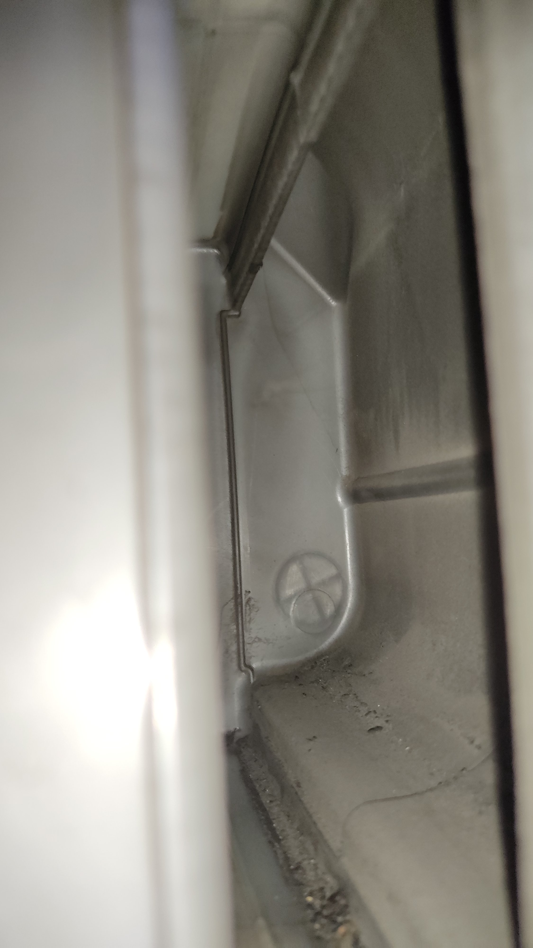

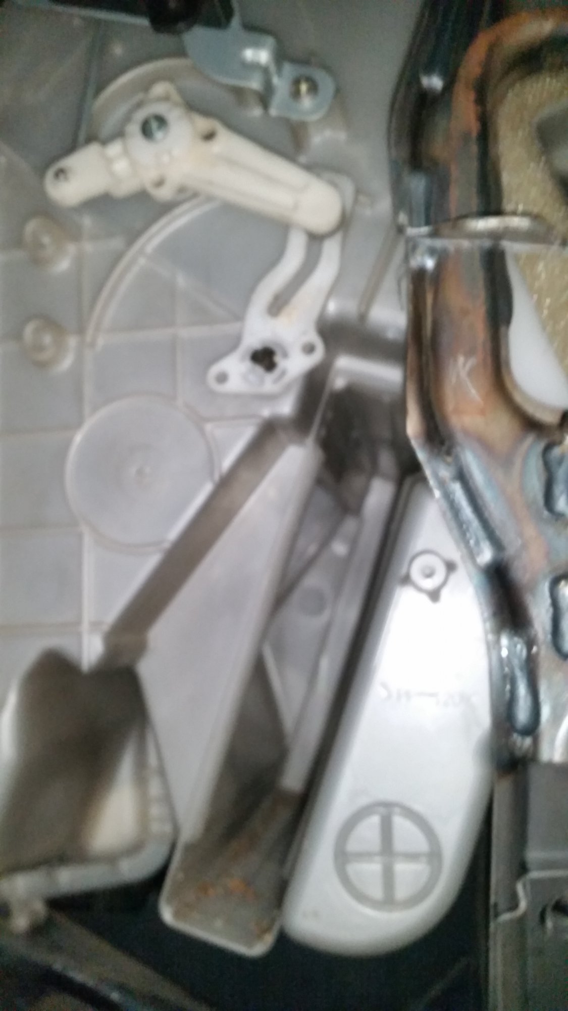

Заслонка одна на оба направления, внутри блока печки, ее не почистить, пока не снимешь торпеду и не разберешь блок печки - это почти не реально и нет смысла, на ней только пыль. В основном такое случается из-за накопления грязи на испарители из-зха отсутствия салонного фильтра. Странно, что японцы на этом сэкономили, не установив фильтр изначально. Владельцы не сразу поняли необходимость фильтра, потому успели собрать внутрь печки много грязи, которую теперь не вычистить без разбора торпеды и печки. А всякими очистителями кондиционера пенными мало что удалить получится - сотую долю того, что там накопилось.

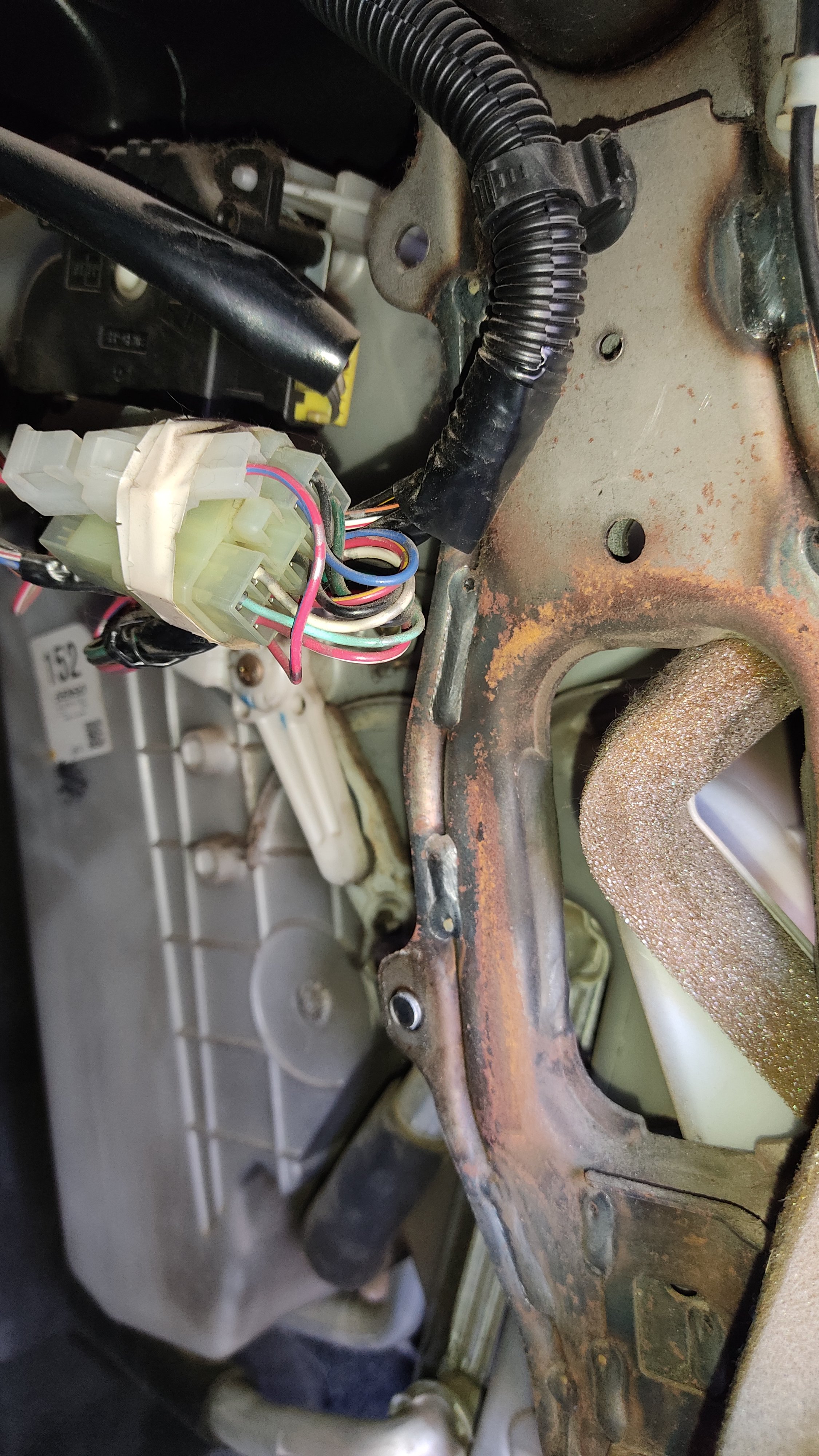

Вот добрался я по прошествию 2 лет до замена радиатора печки.
Прошлым летом промывал радиатор, резал трубки, помогла так сказать не на 100 процентов, но у пассажира стал дуть тёплый, но холоднее чем водительский. Шланги то-ли подобрал не те, то-ли ещё что, целый год, постоянно подтягивал хомуты, все равно подтекало.
Удачно купил китайский радиатор, есть нюансы, но решил заменить по фен шую, с разбором панели)))
15 часов (за день в общем с перерывами), во дворе (погода подвела чуток, последние часа 3-4 морось была). Не понял как люди вытягивает блок печки, без снимания блока отопителя (мотора), есть велик риск сломать корпус.

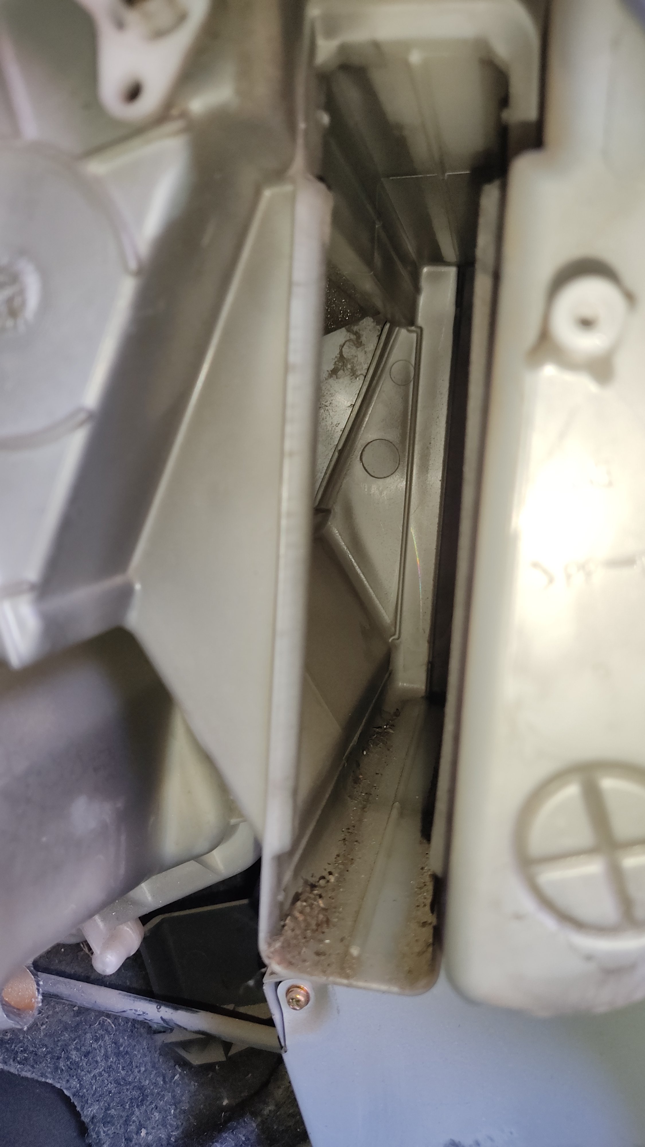

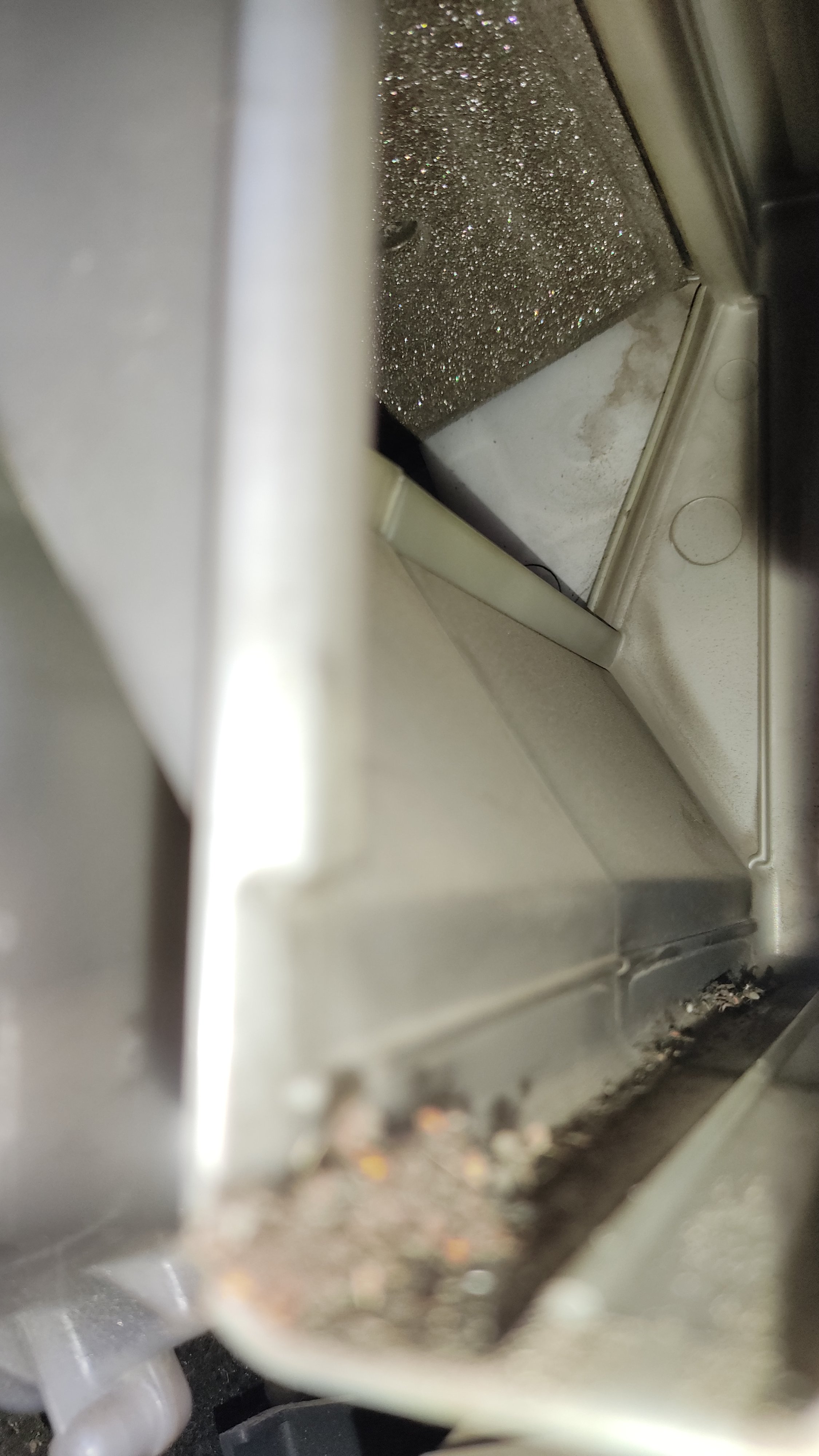

Сняв блок печки, посмотрел на исправитель, чуть не пришёл в ужас, как сквозь него дул вообще воздух непонятно. Поэтому пришлось ещё частично разобрать оба блока, и мыть под душем))
Результатом доволен, стало реально просто комфортно, особенно на минимальных режимах.

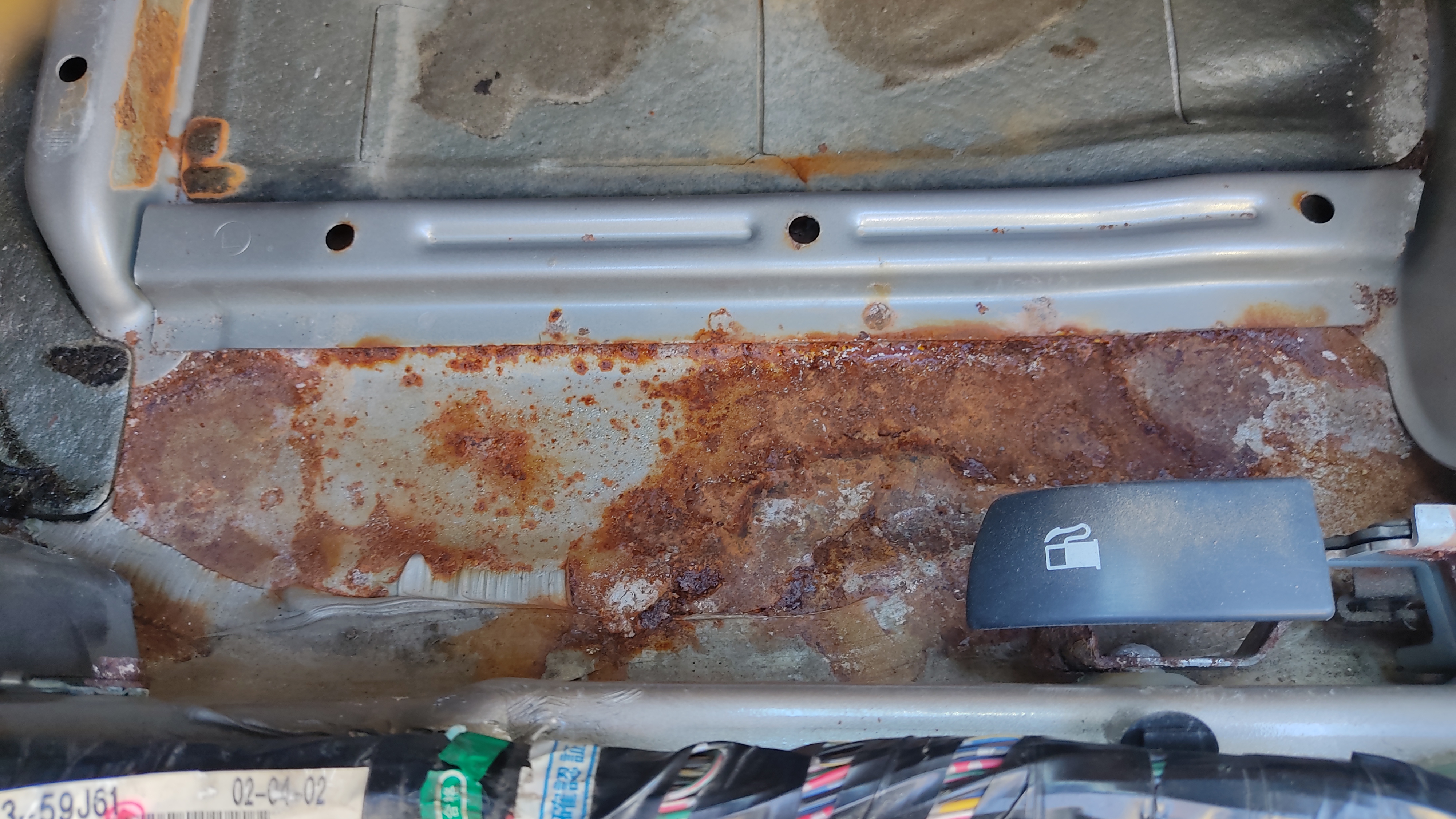

Теперь нужно разбираться с ковролином, с водительском стороны тихий ужас, коврики без бортиков, видимо снег, вода плюс антифриз, там что-то ужасное.
Хочу заметить, что антифриз уходил из шлангов очень странно, на ковролине сразу и не понять, смотришь вроде сухо, но рукой проводишь по трубкам, а они как в масле. А капли видимо успевали частично испаряться.

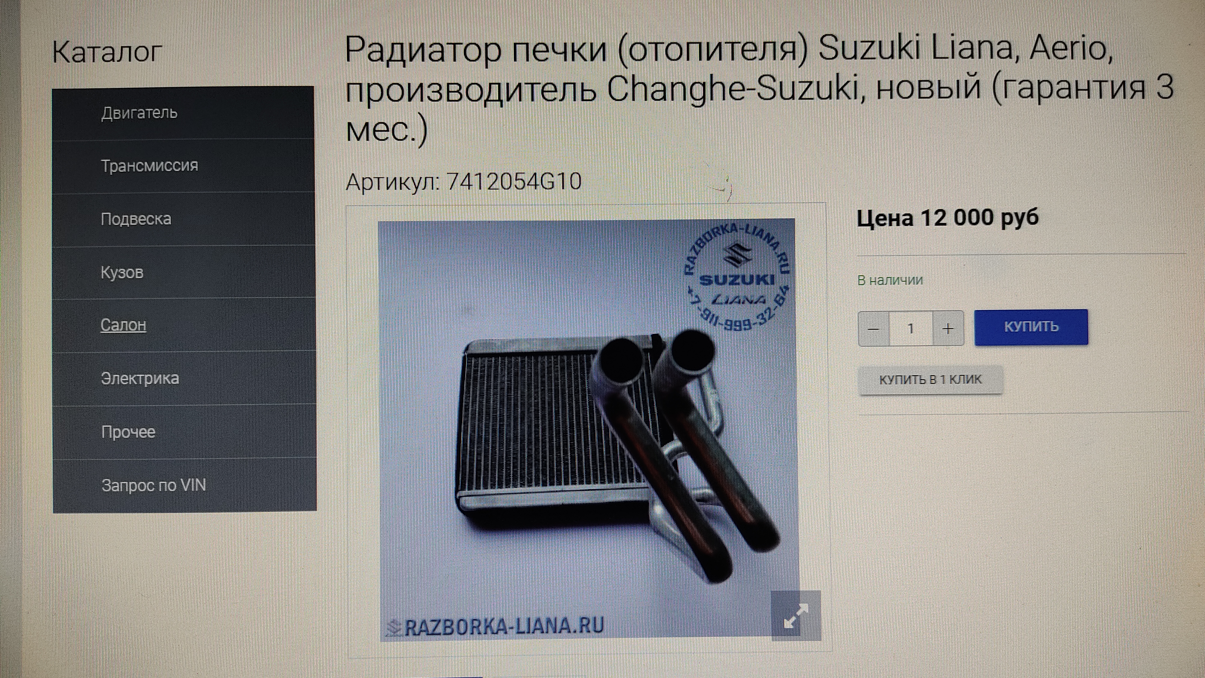

Оригинальный радиатор печки (отопителя) для Suzuki Liana:
НЕоригинаьлный радиатор печки (отопителя) для Suzuki Liana производителя Changhe-Suzuki:

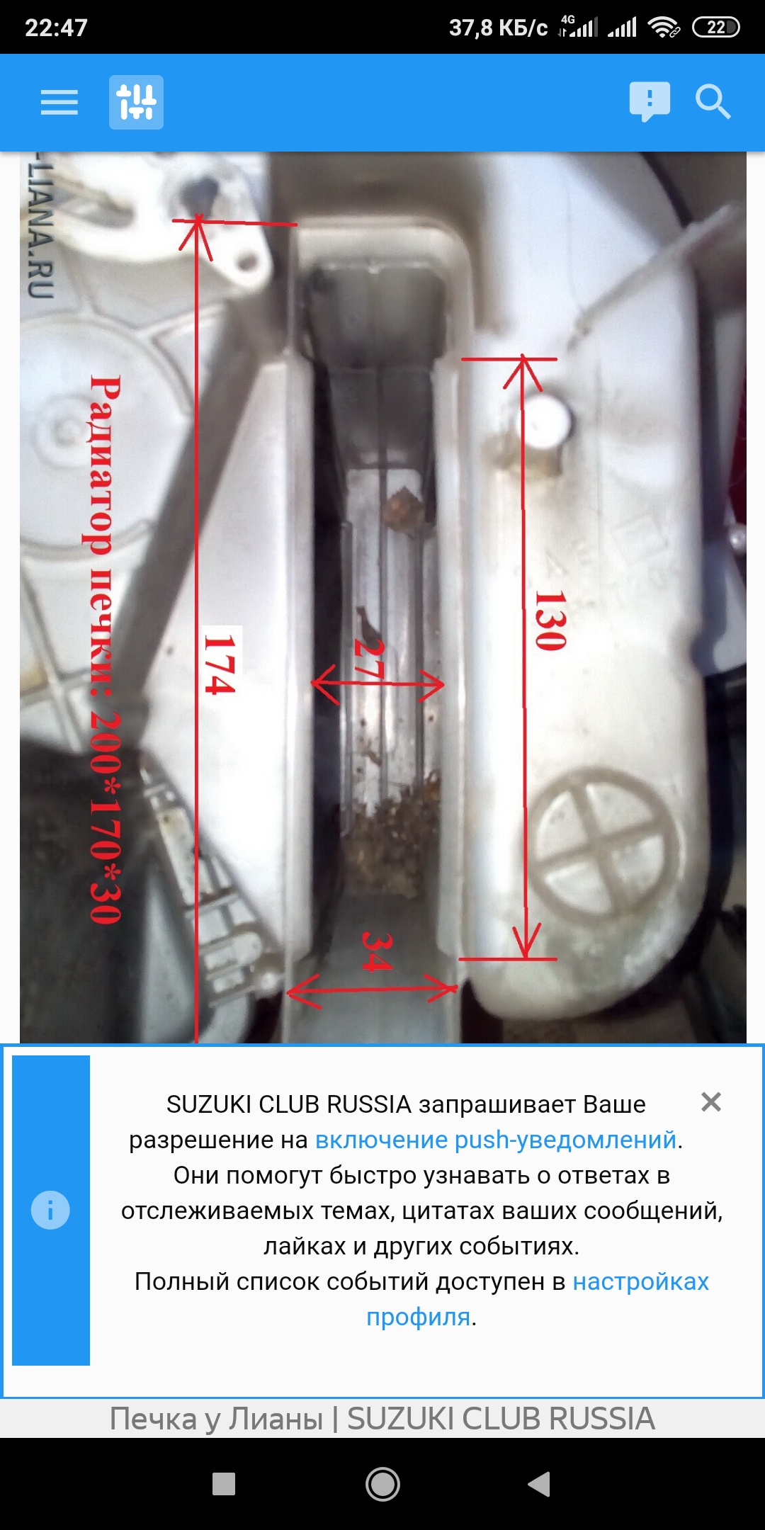

У аналога толщина на 1.5-2мм (32мм) больше родного
ВСе радиаторы от других машин, о которых мне приходилось читать тут на форуме и слышать от своих клиентов, так или иначе требуют какой-то доработки, уплотнения или наоборот даже выпиливания в корпусе печки

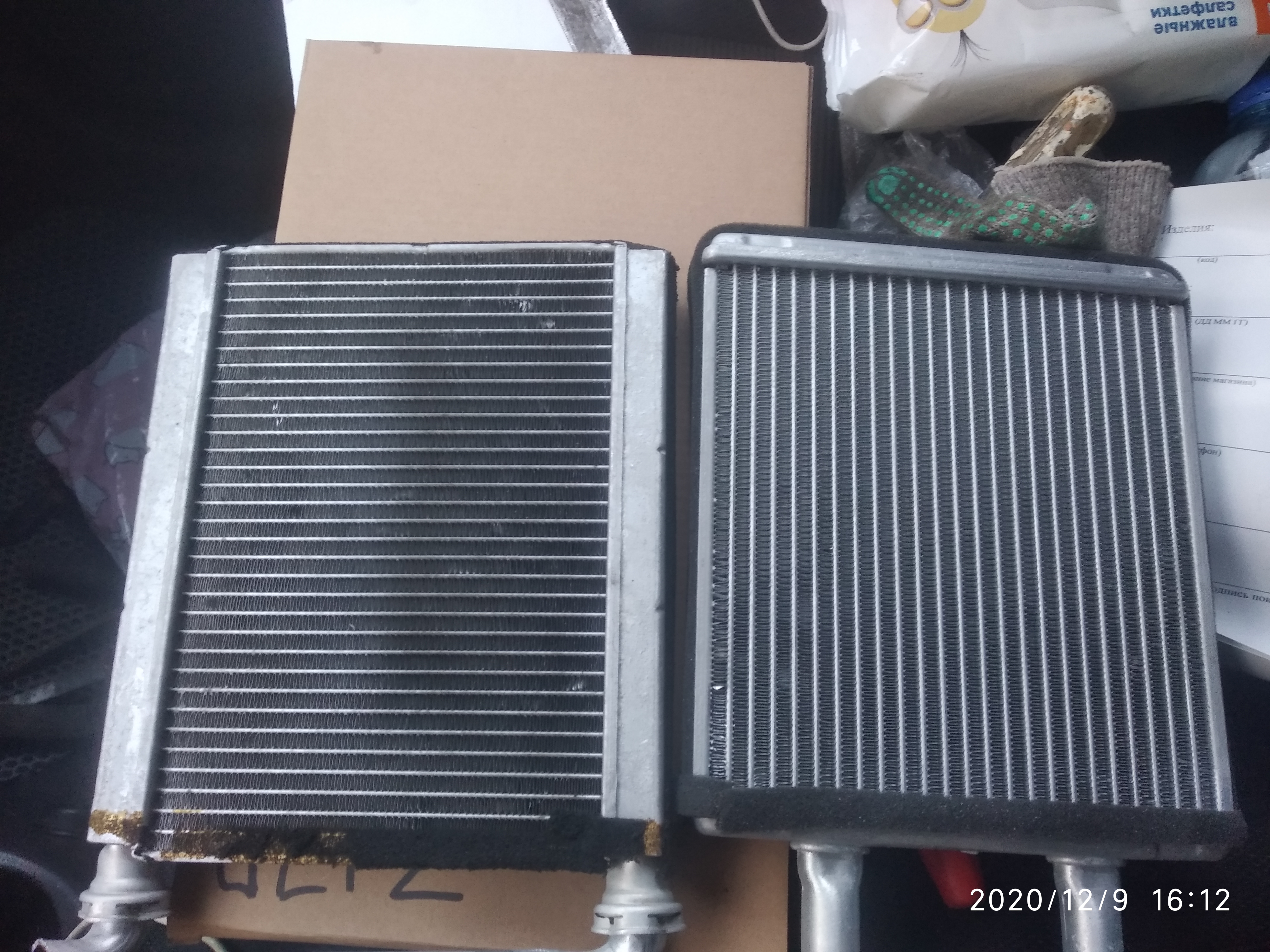

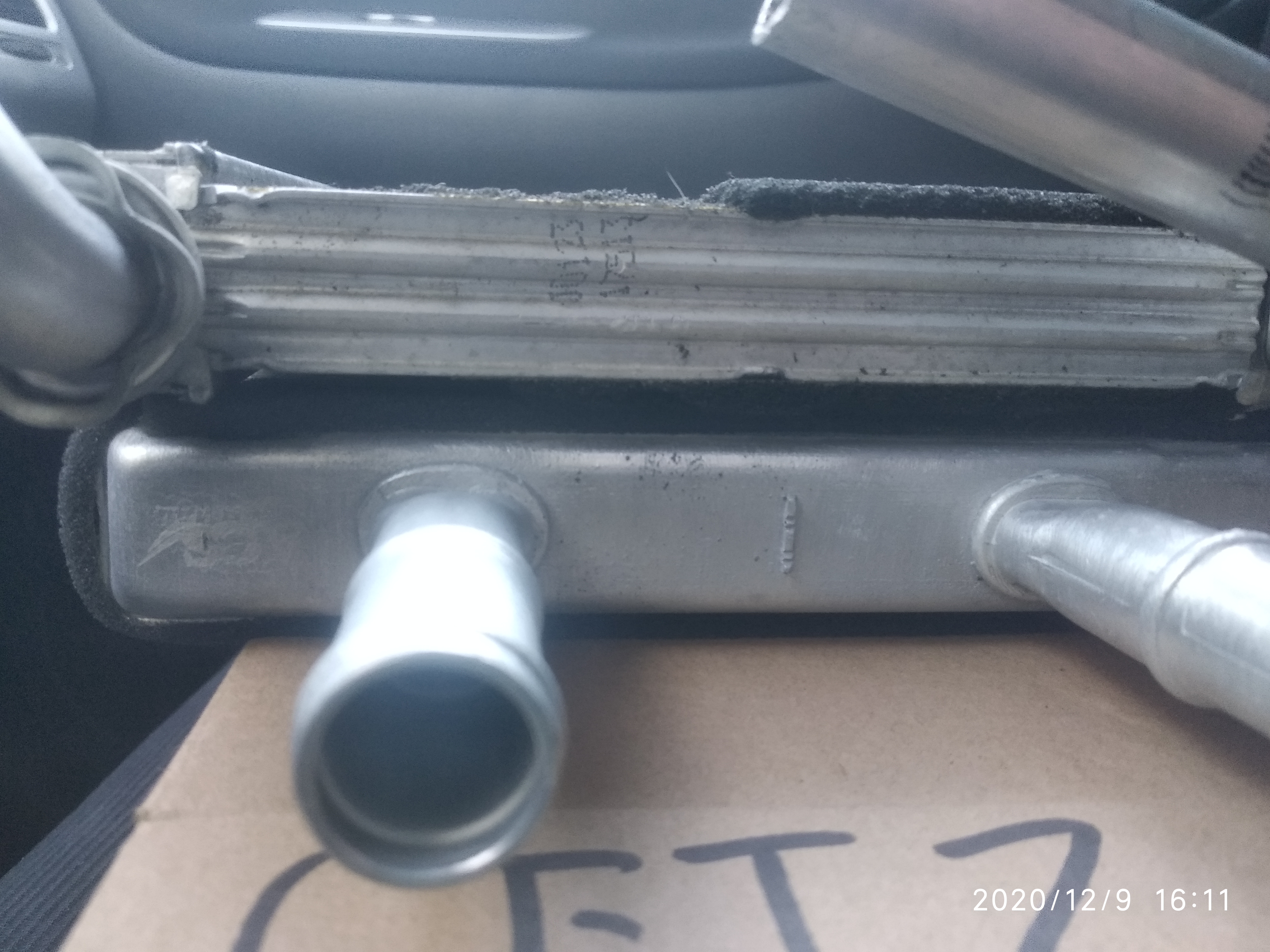

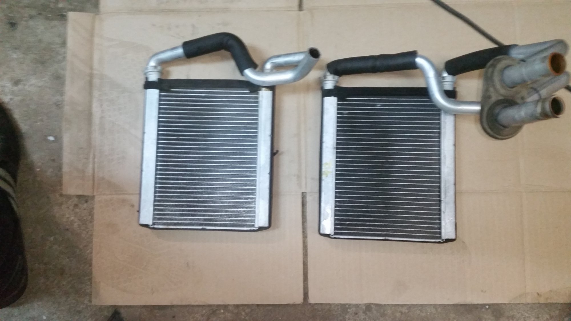

В общем отлично подошел Неоригинал от Гетца 02, немного ушки пластмасовые подрезал, хотя может и зря. Оригинал б/у широкий, купил- .не влез.
Лузар не нашел в наличии, поставил 117613GS Termal . 1300 руб.

Ушки между цифрами 27 срезал, когда пихал от гетца оригинальный.

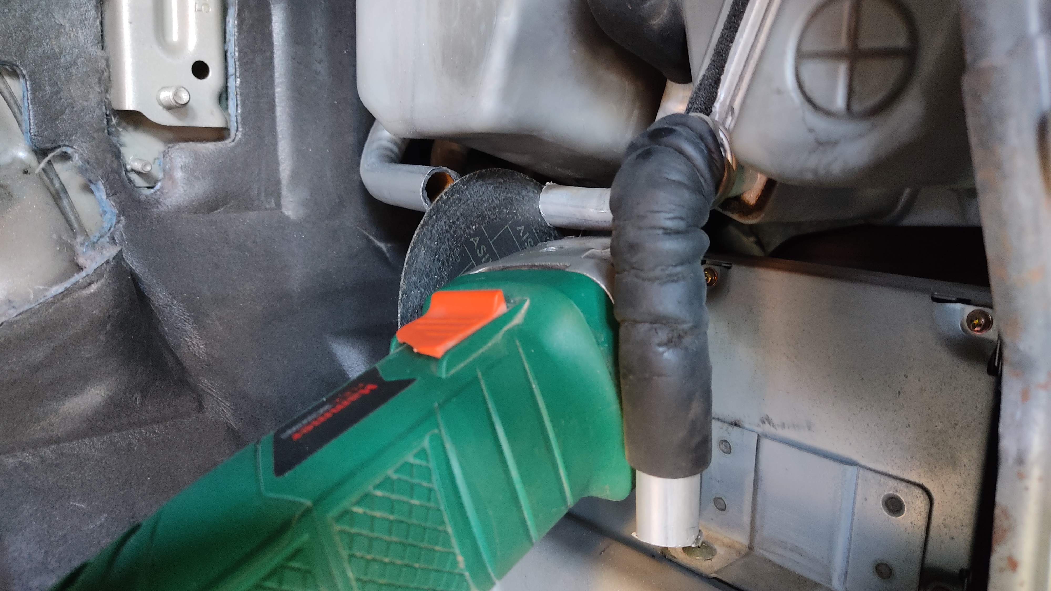

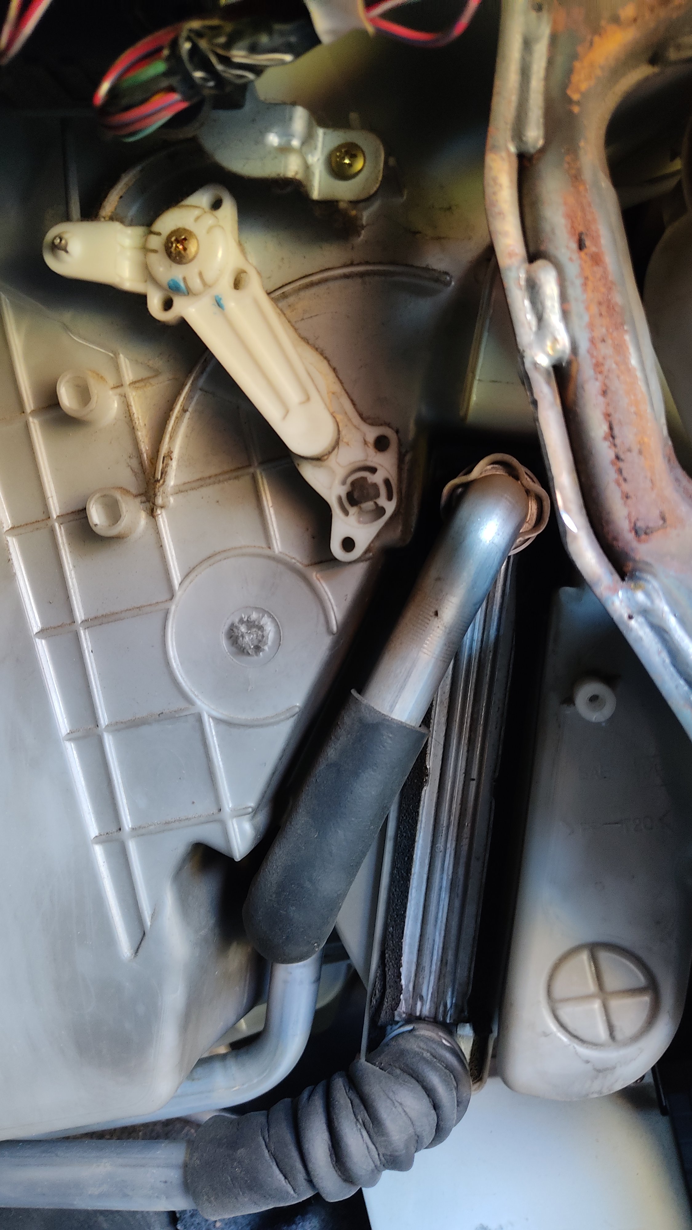

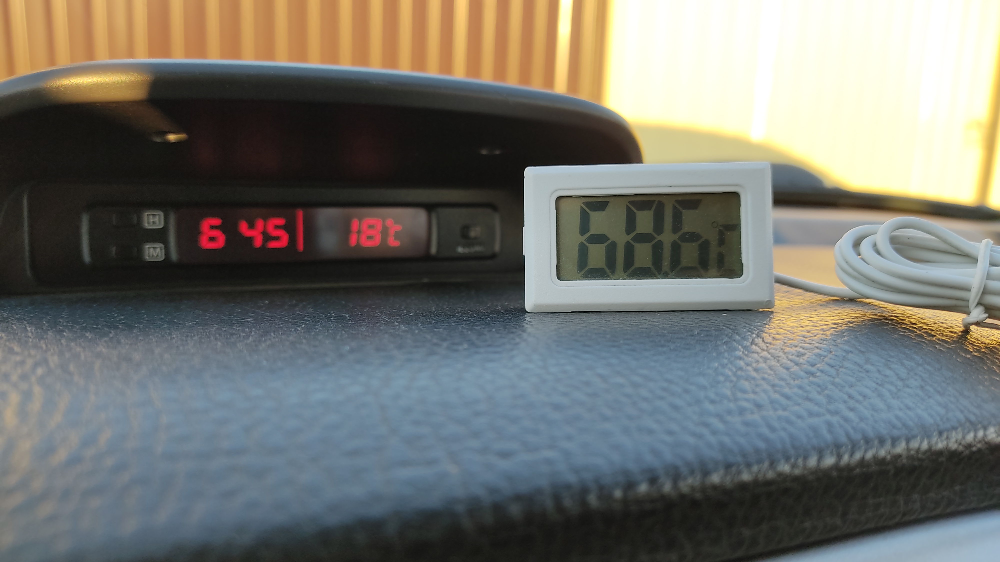

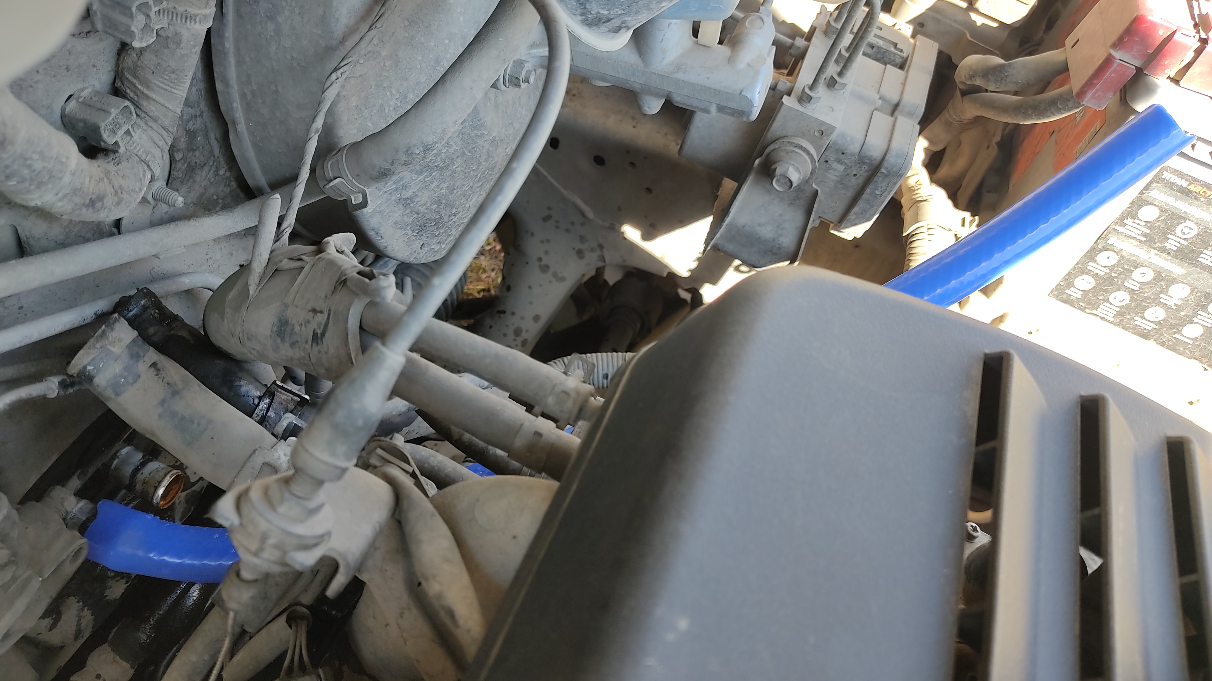

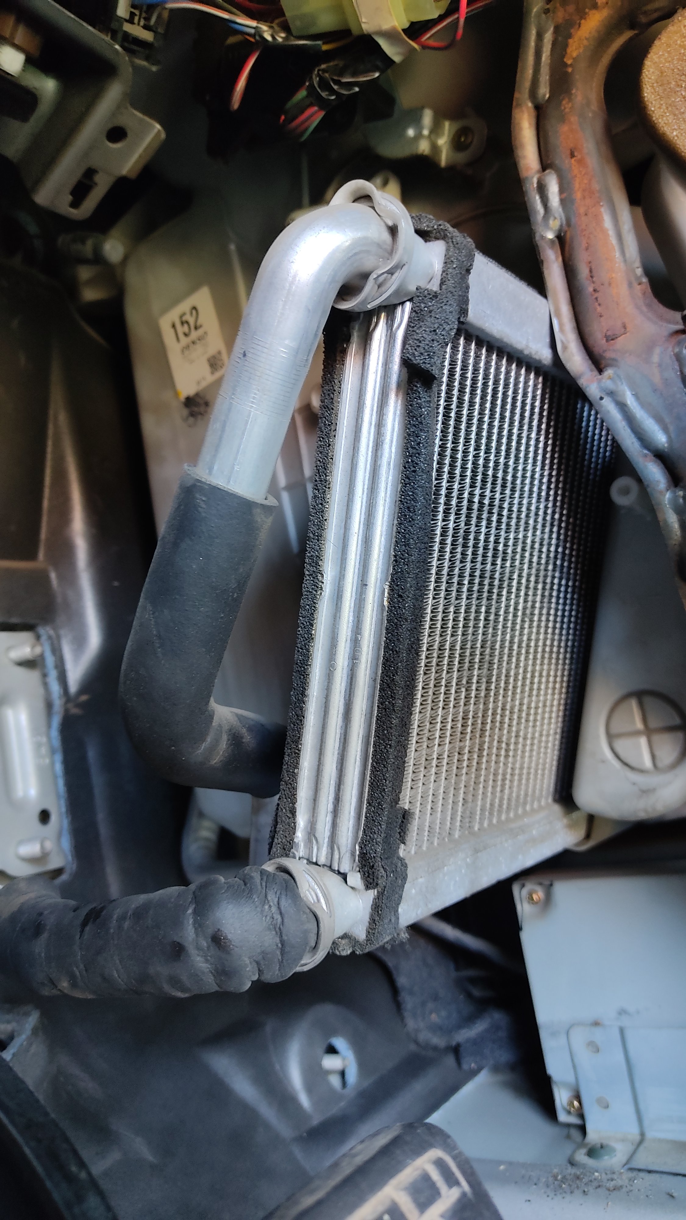

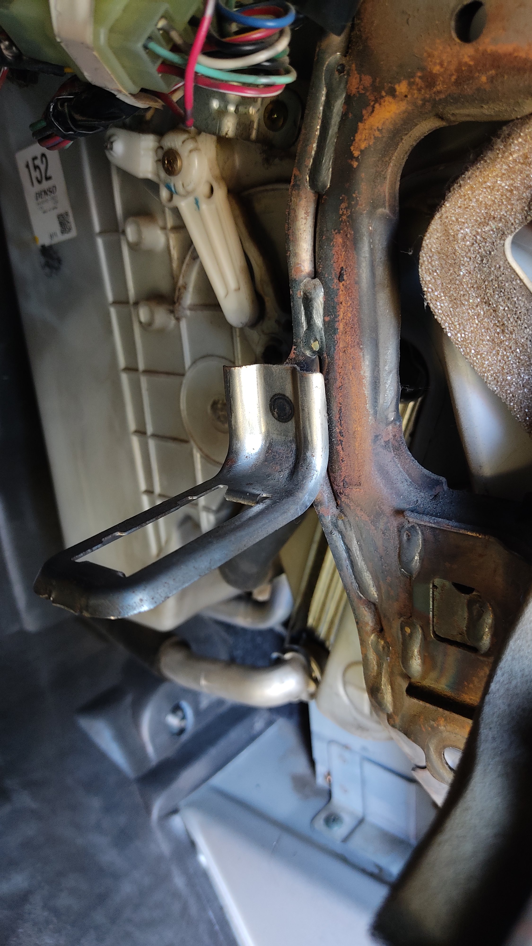

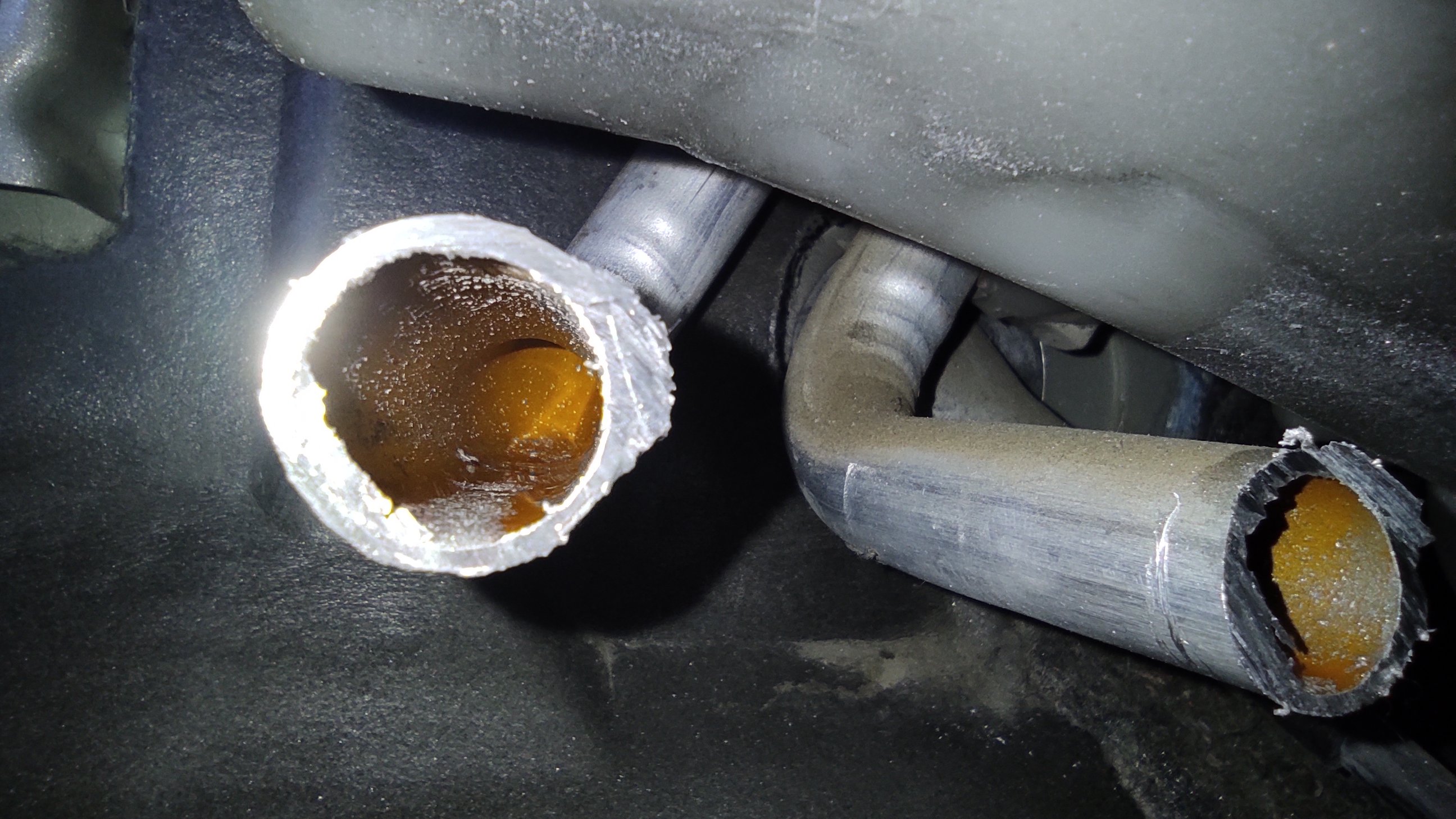

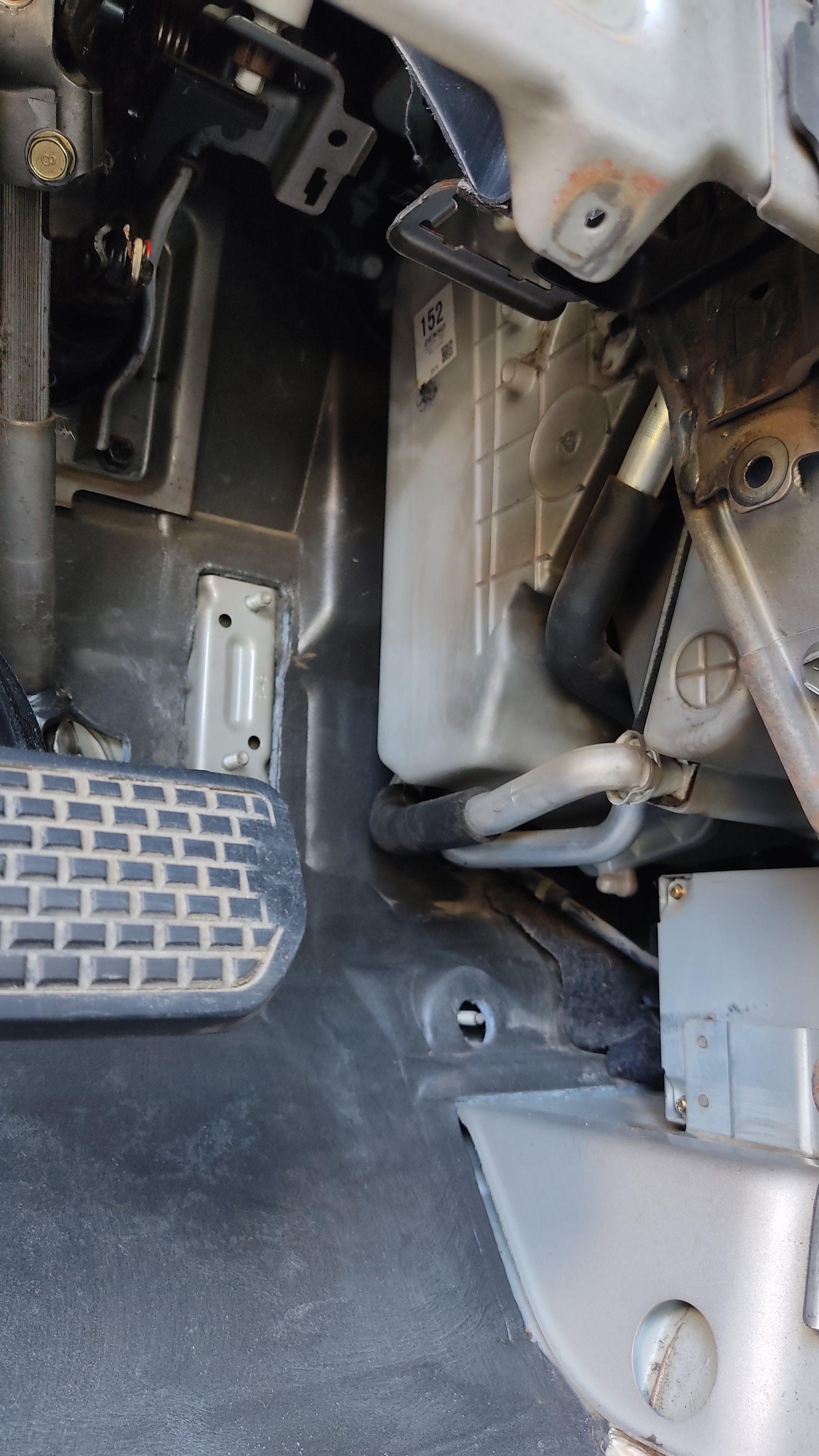

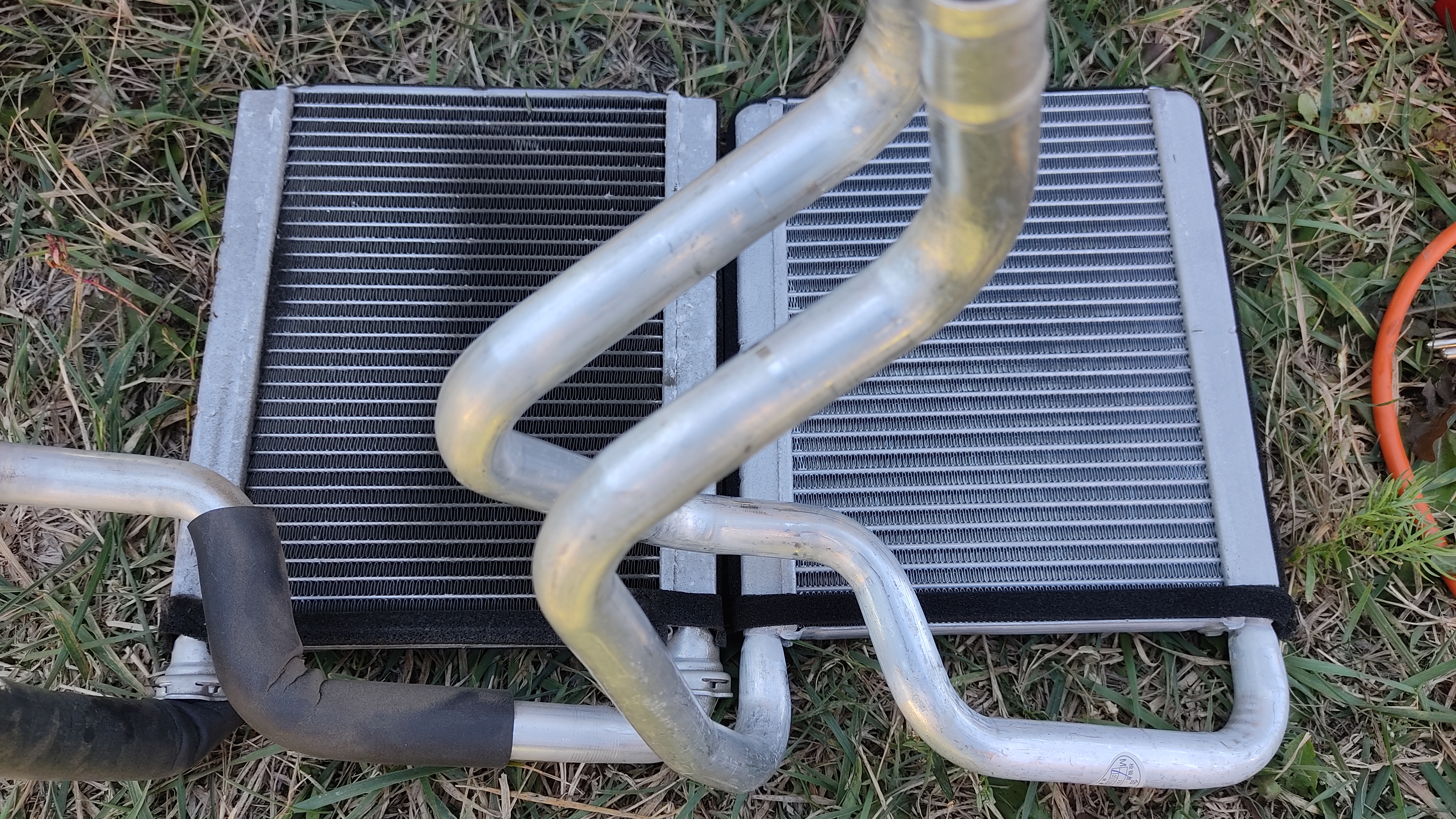

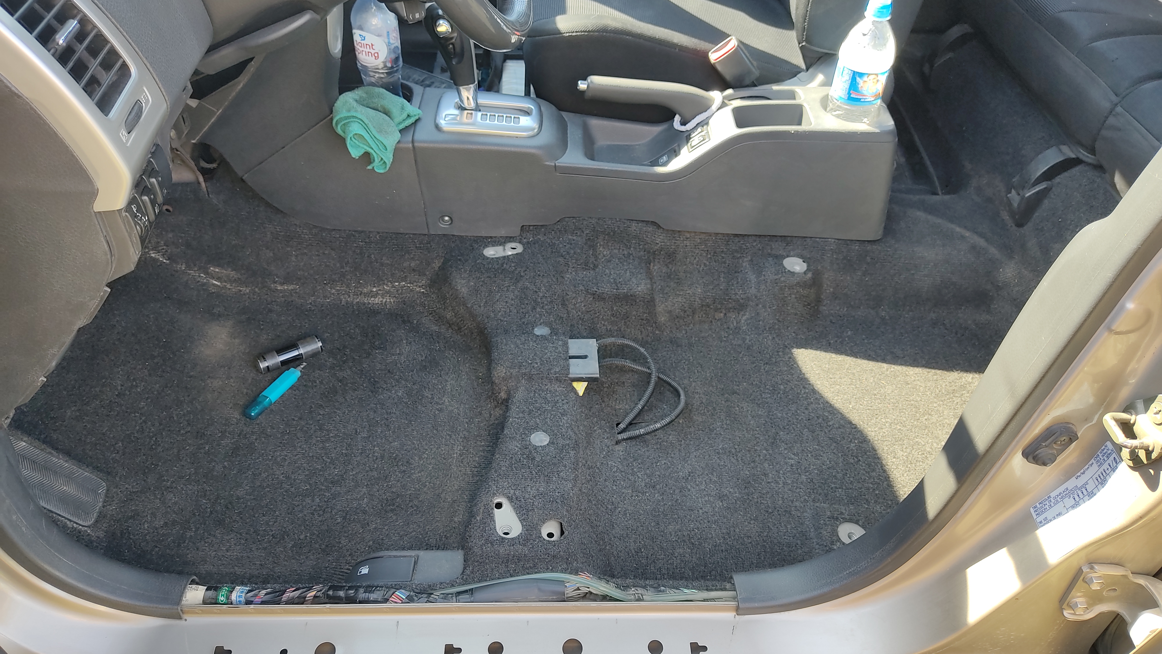

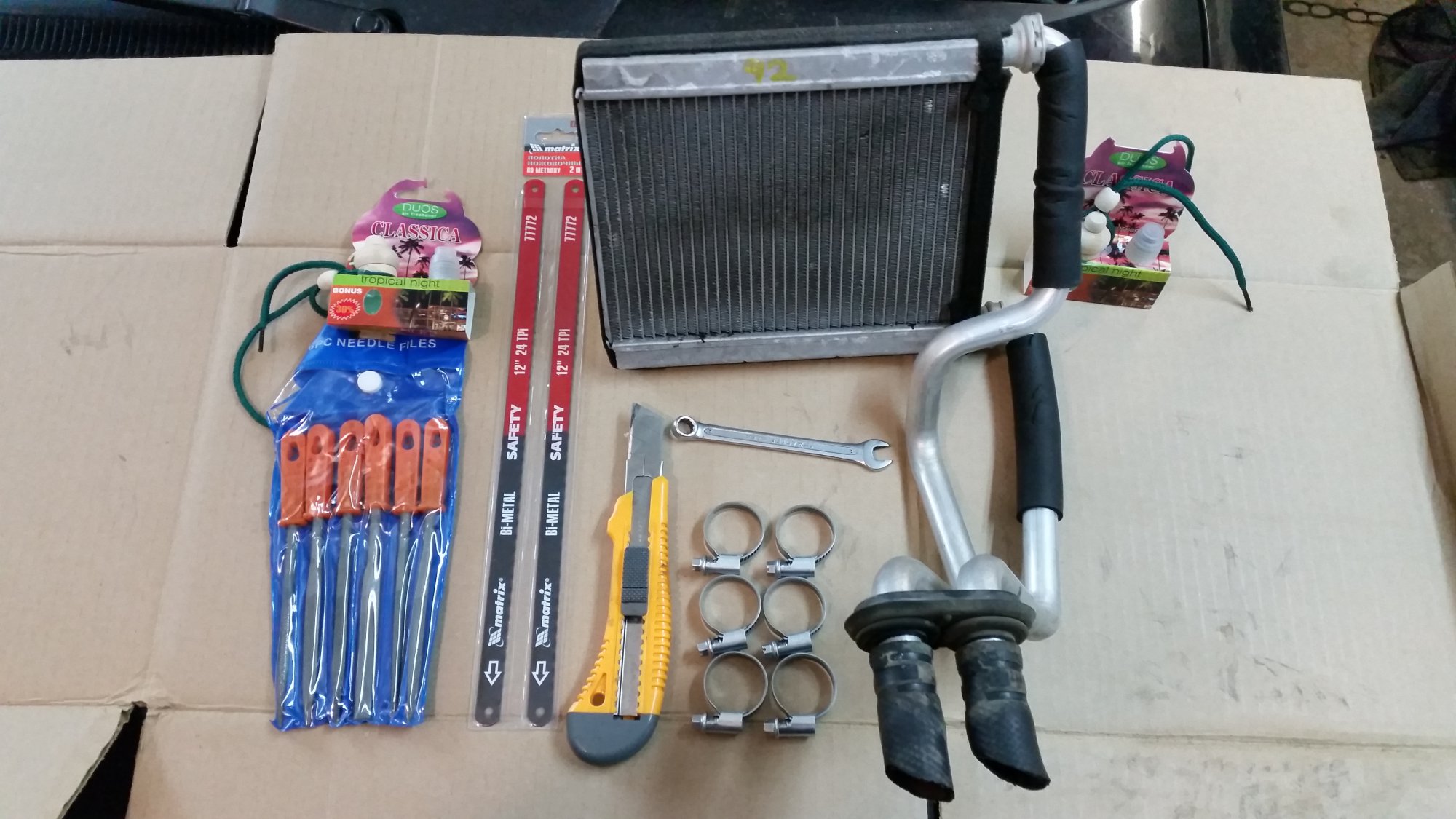

Здравствуйте! Наконец нашёл деньги на новый радиатор печки. До этого зимой, при езде по трассе в четвером в - 25С и при выкрученной на всю печке, окна замерзали. Купил у Касика новую.
Начало, и мешающий разъём OBDII

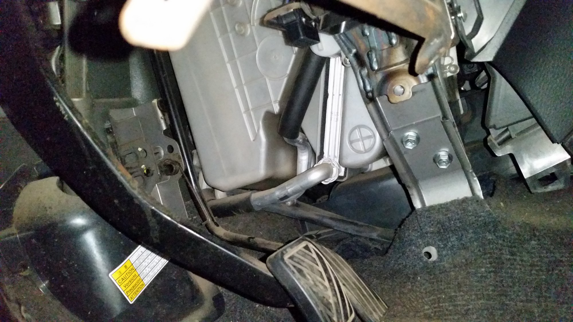

Убрал всё таки кресло водителя, так намного удобней
Убрал коврик, пенопласт и педаль газа
Разъём OBDII

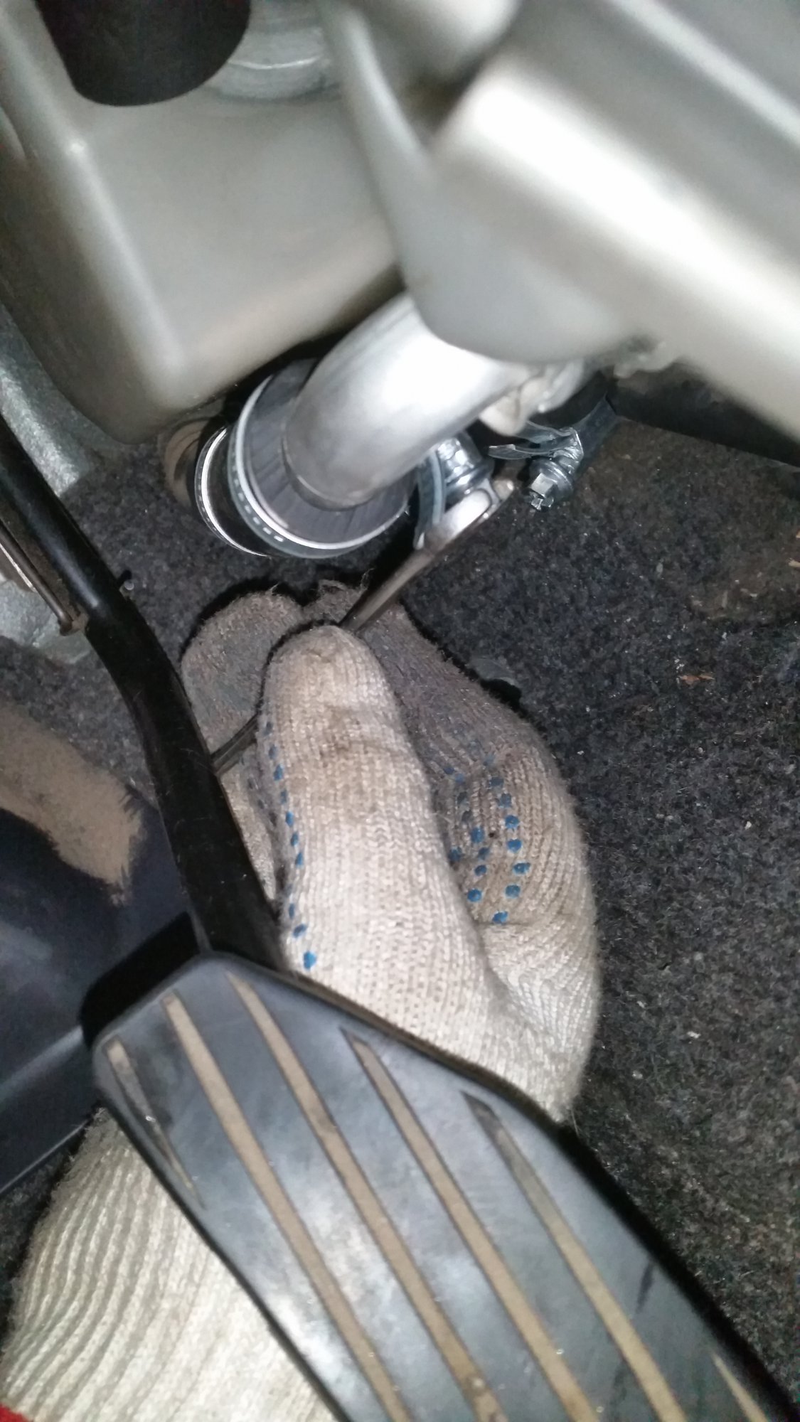

Аккуратно расшатал его плоскогубцами, позже прикручу его на болт

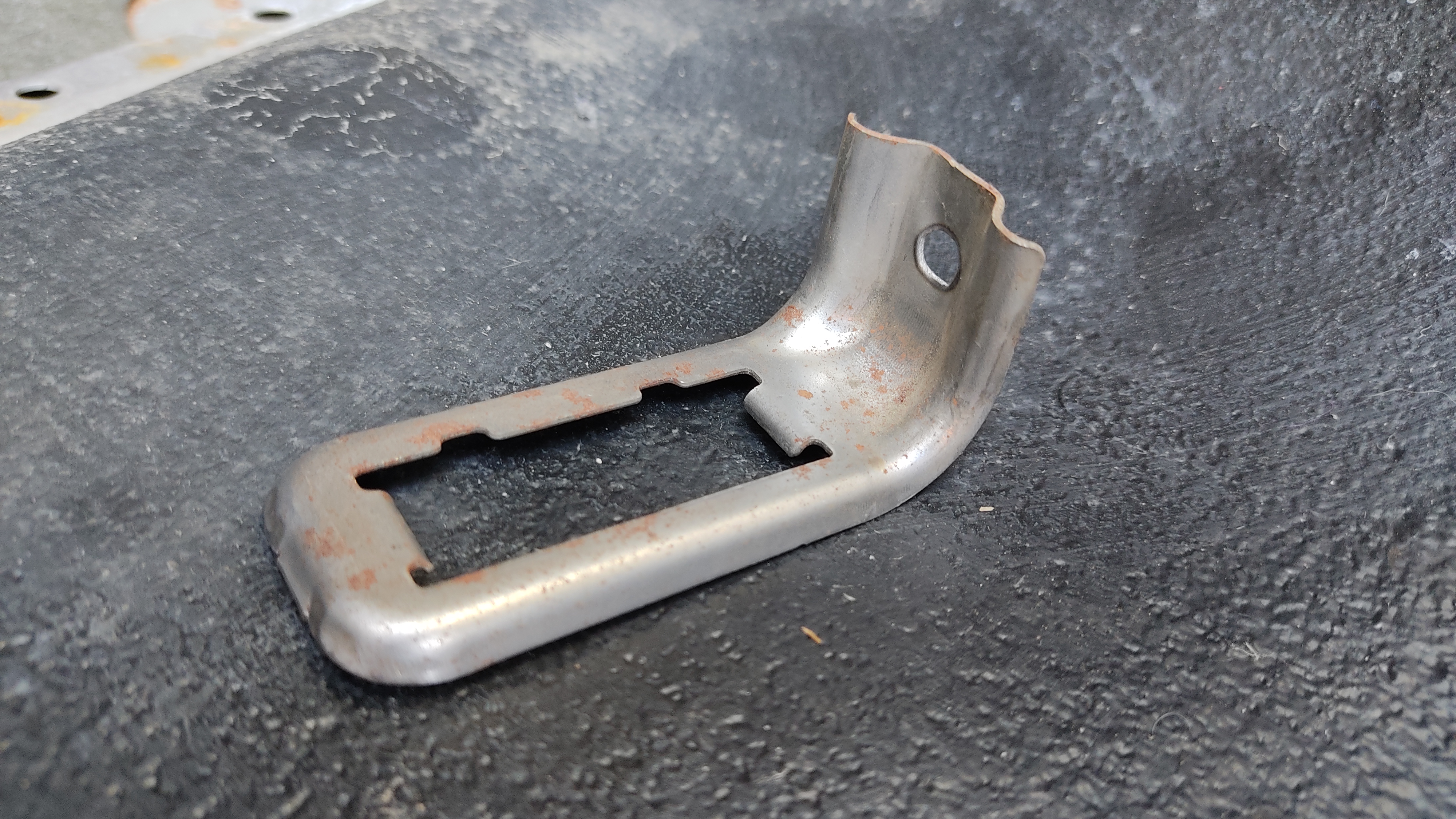

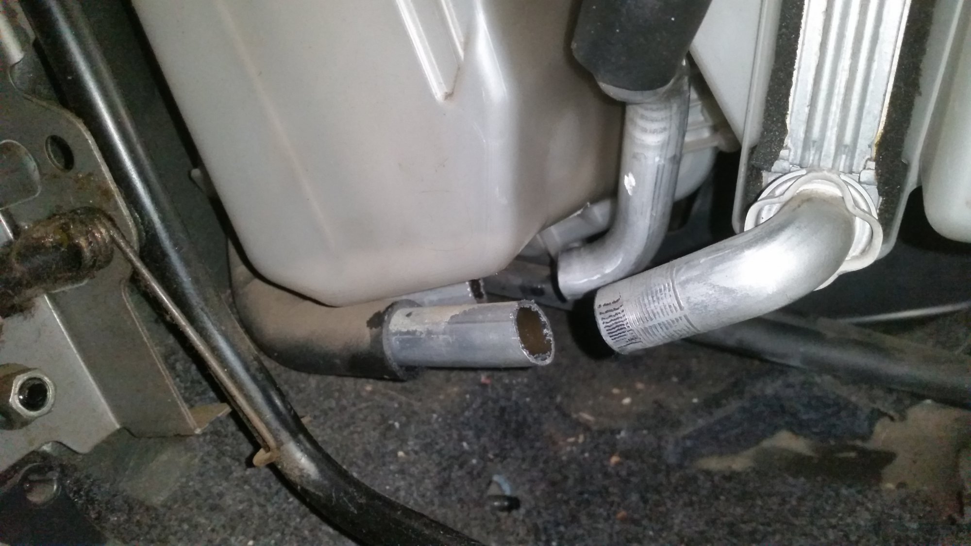

Осталось ухо
Отпилил болгаркой

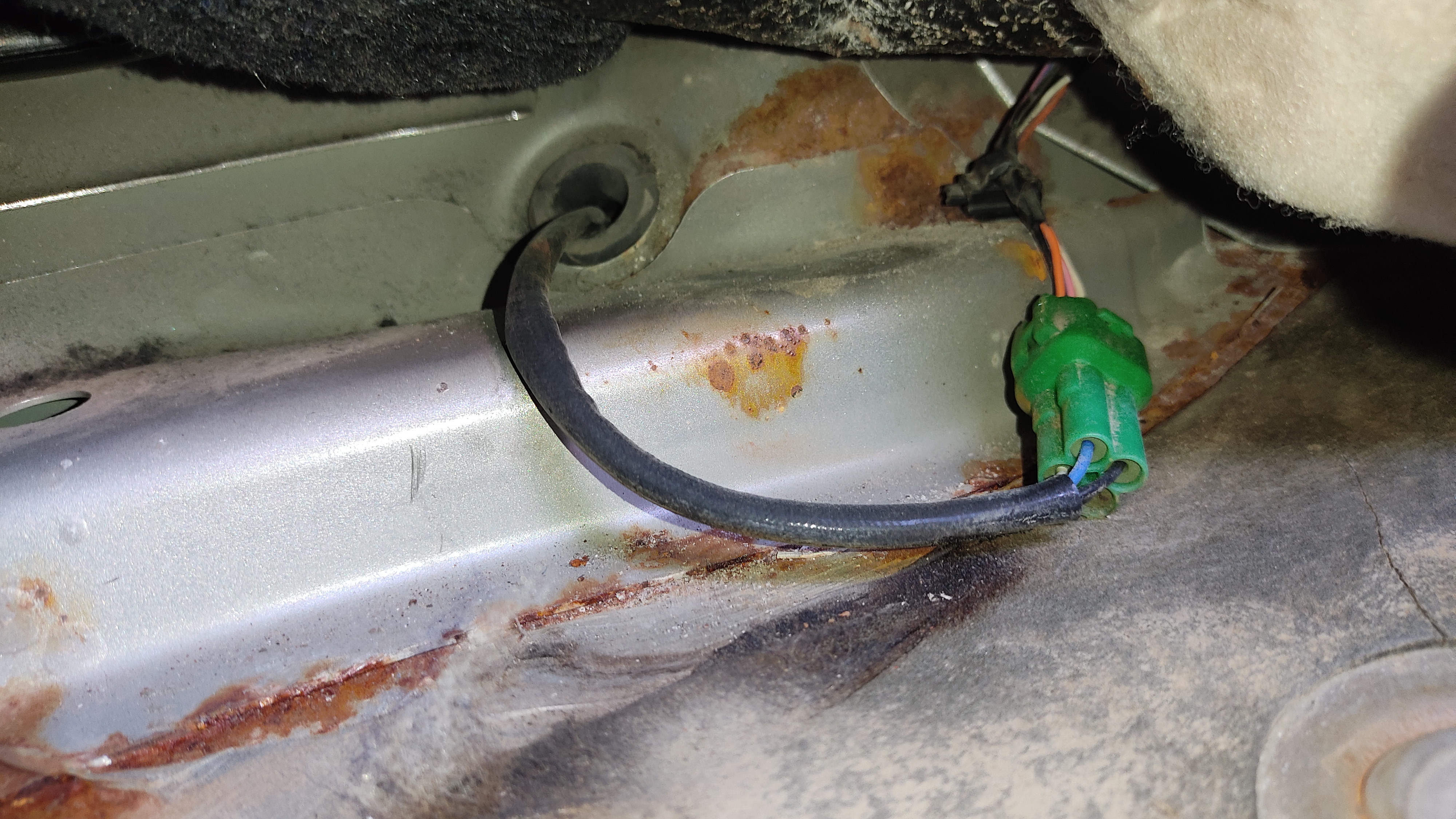

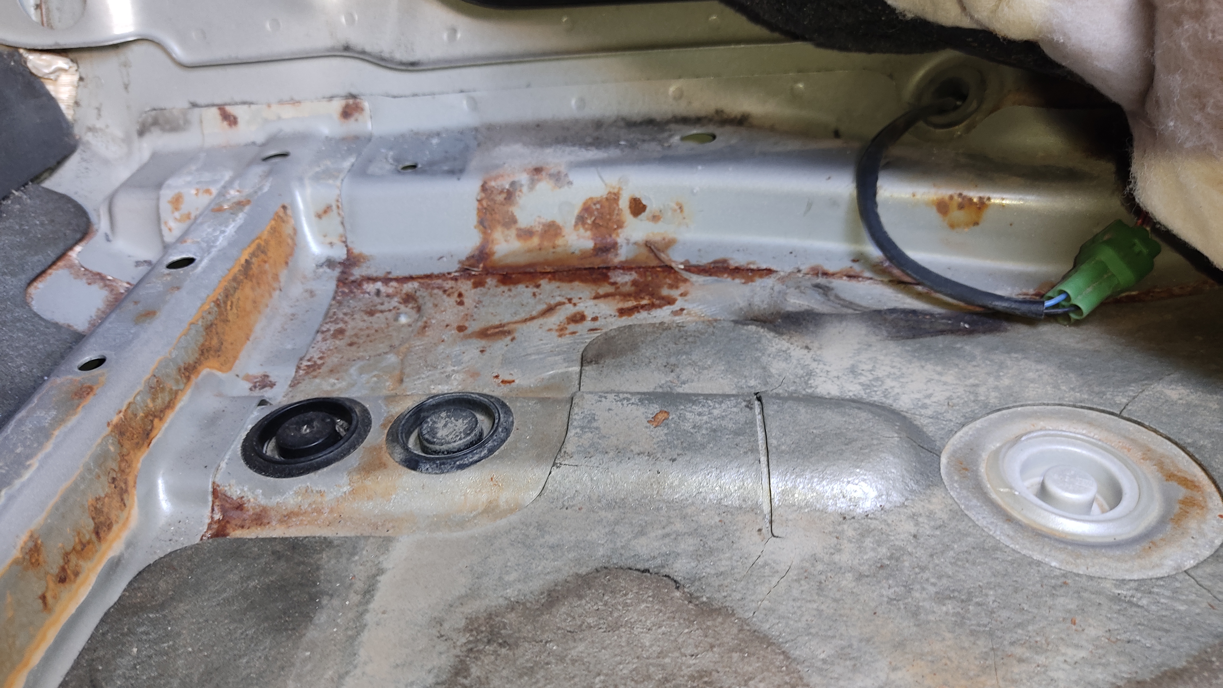

Последствия попадающего в салон снега
Вот, кстати разъём второй лямбды

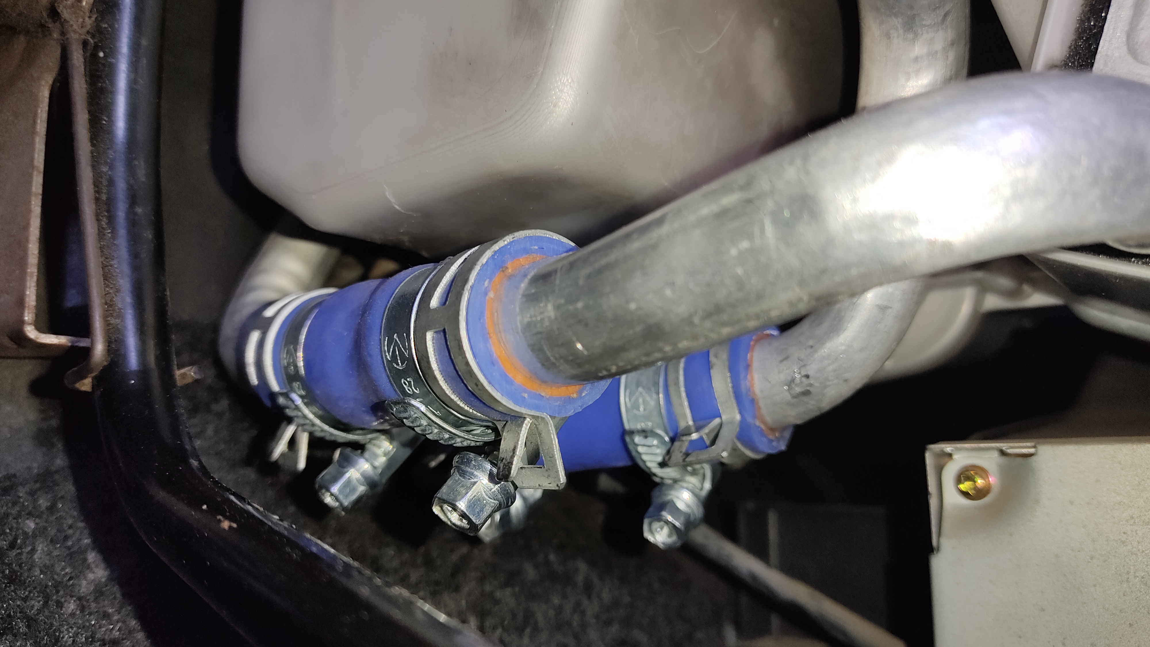

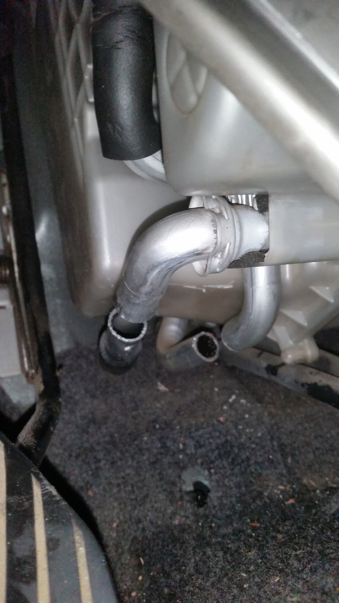

Чтобы не подставлять тазики и тряпки, одел шланг на подачу и выдул антифриз

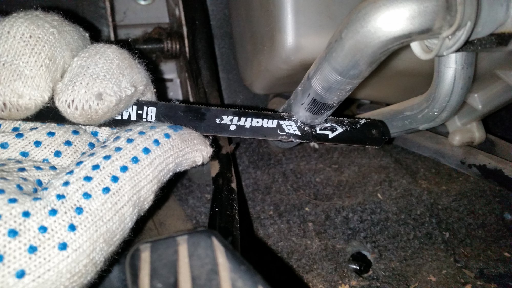

Пилил болгаркой (не пойму, почему все пилят ножовкой... 10 секунд и готово)
Вытаскиваю
Внутри печки

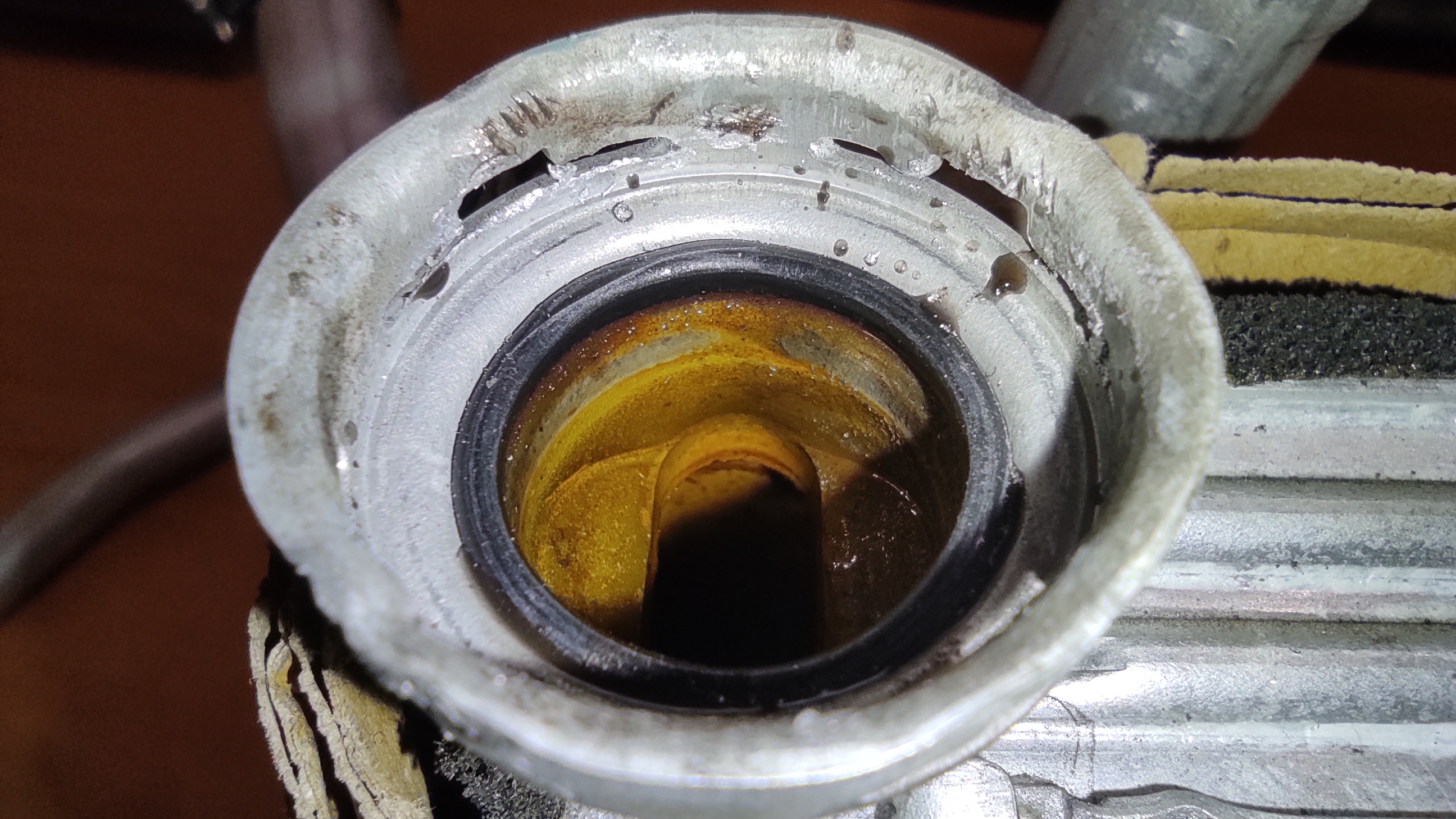

Внутри трубок
Зачистил торцы надфилем

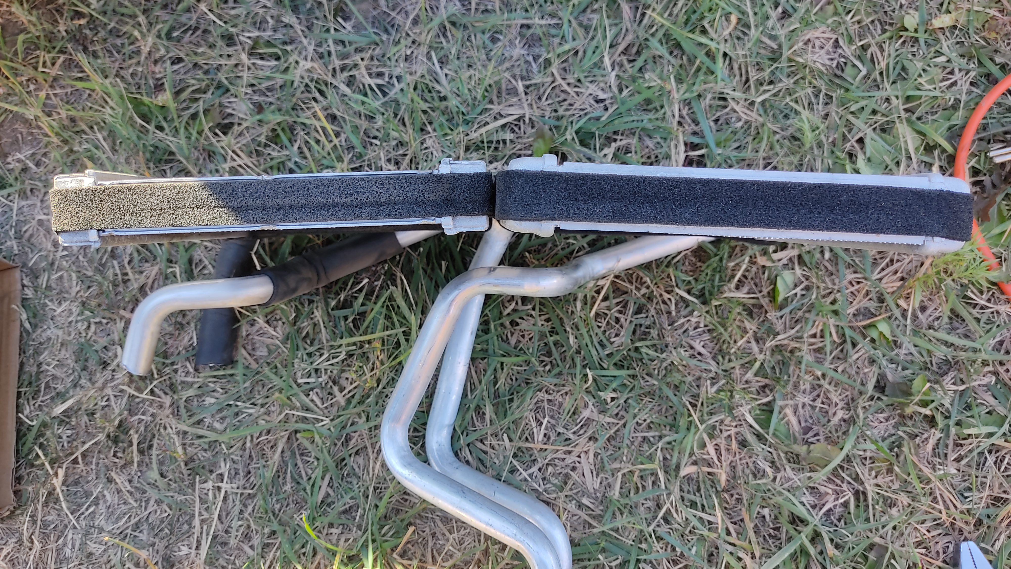

Старый и новый радиатор
Долго думал, какой поставить

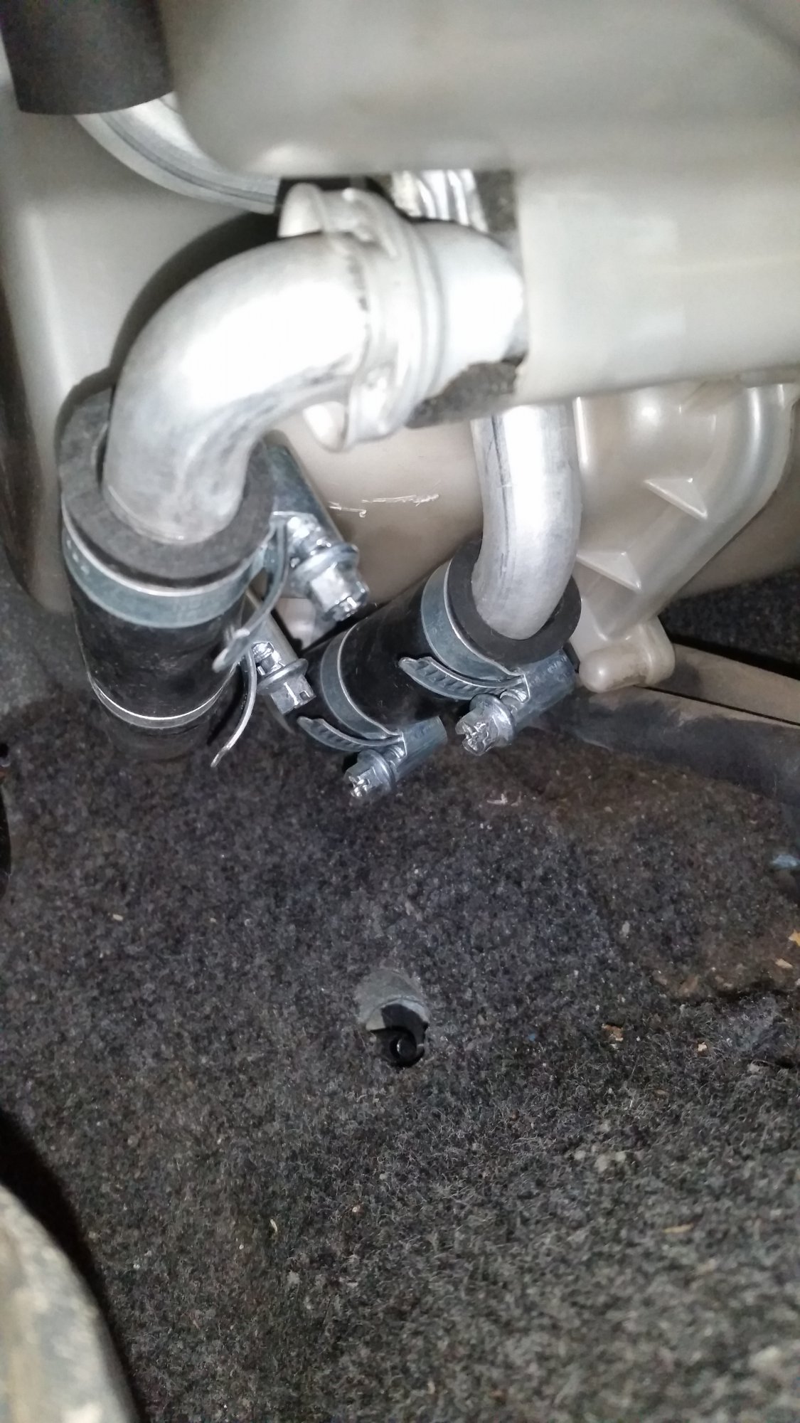

Выбрал силиконовый и по два хомута для надёжности

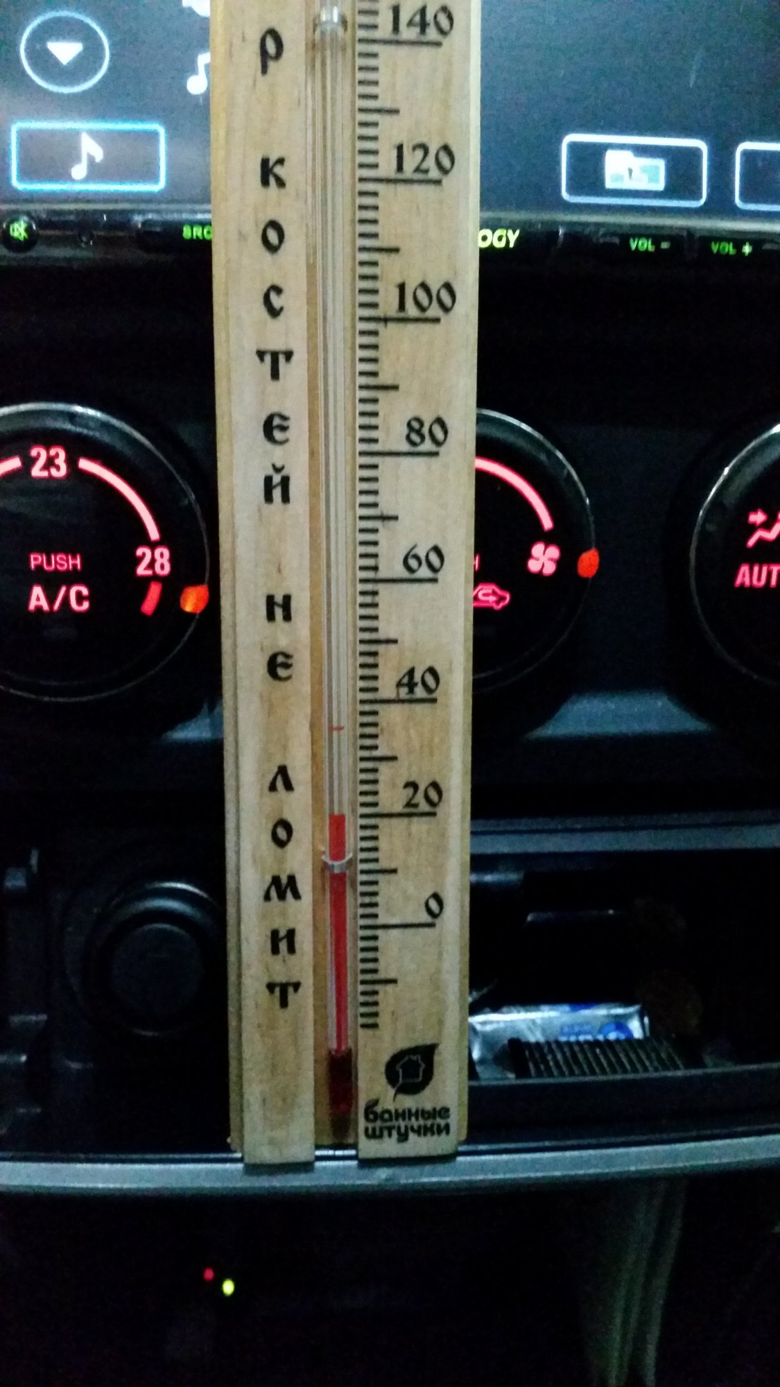

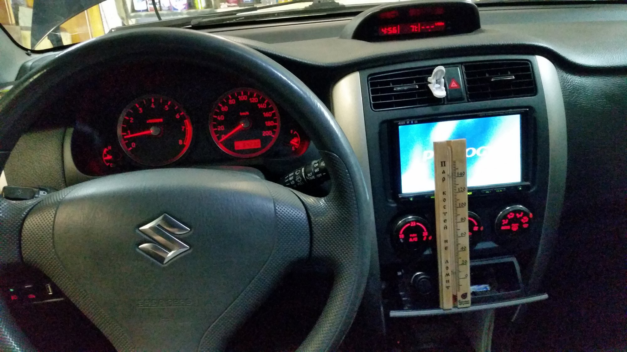

Температура за бортом и внутри салона, на выходе из воздуховода
Как похолодает, повторю тест и разрежу старый радиатор, интересно, что внутри...
Спасибо за внимание.

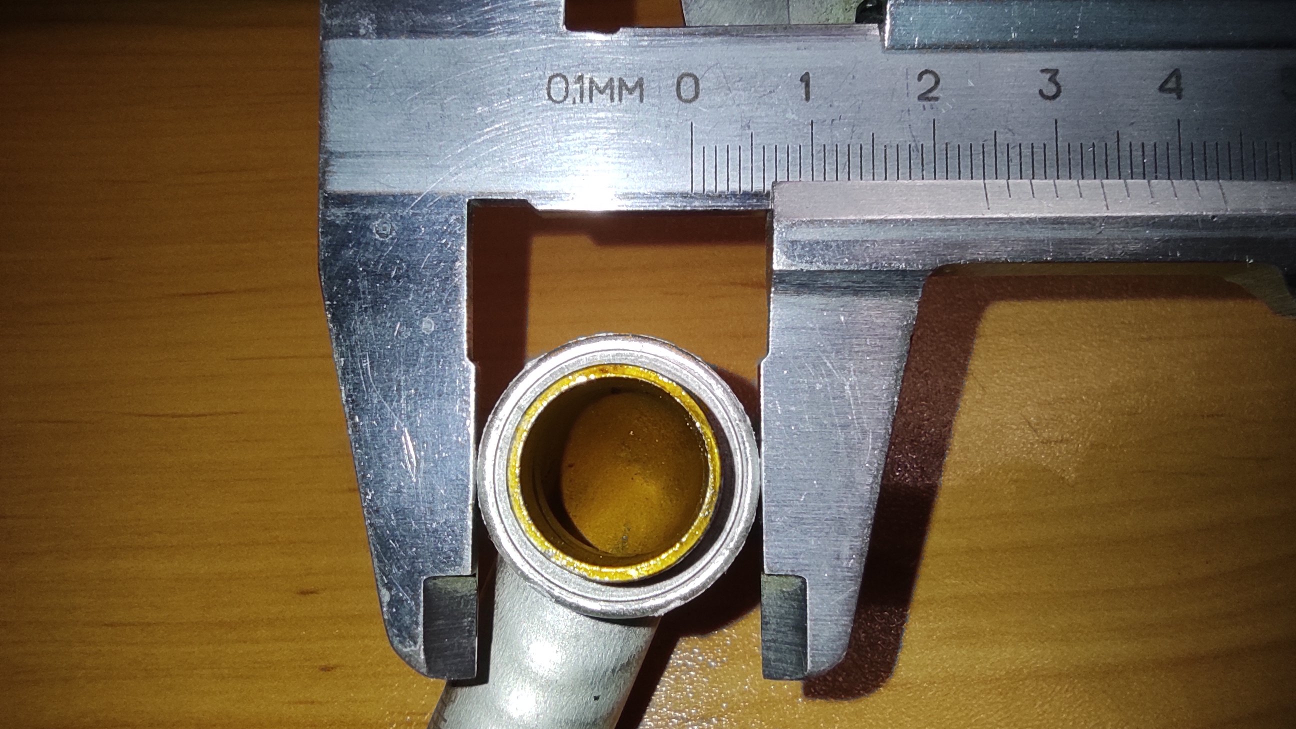

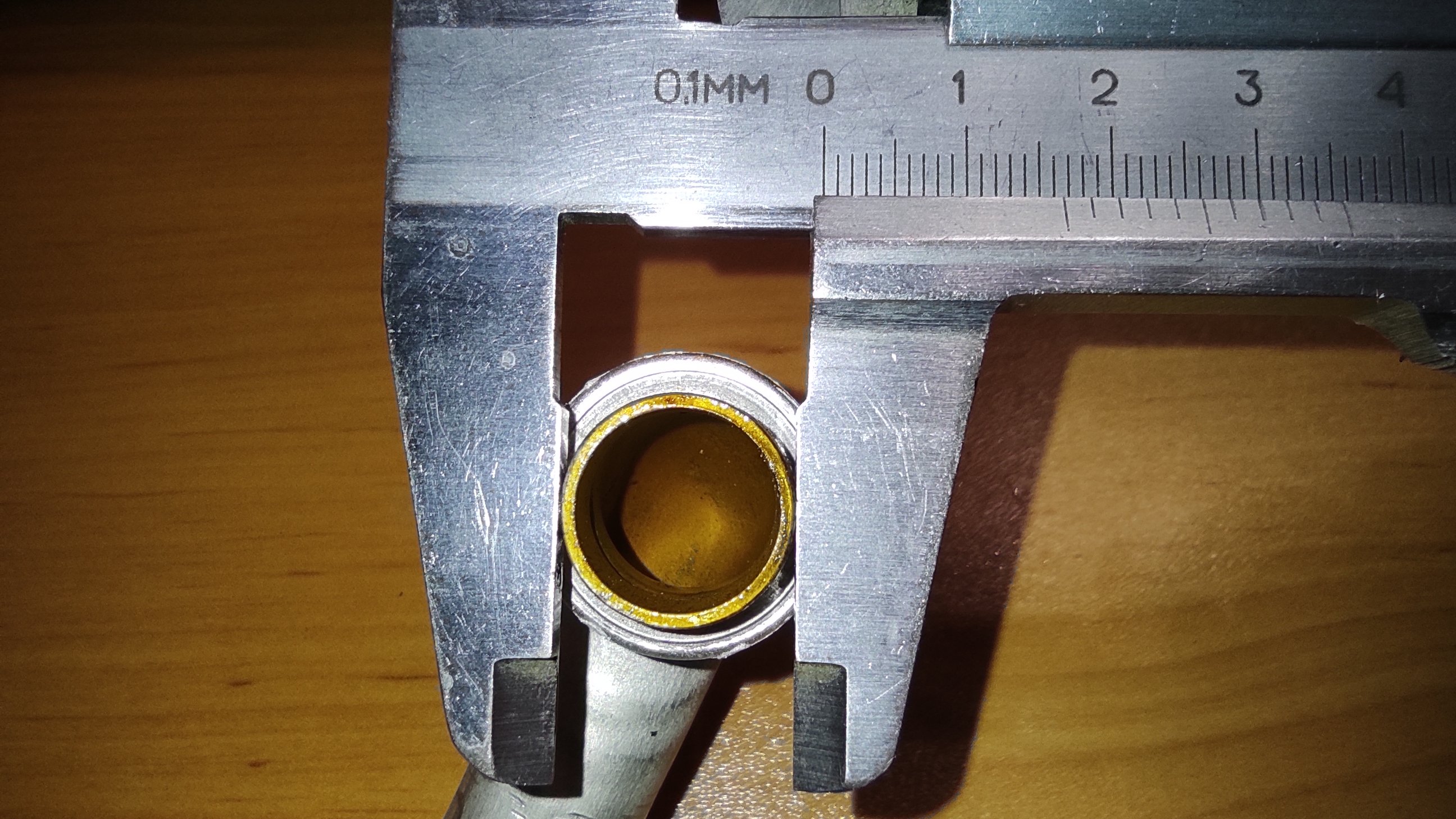

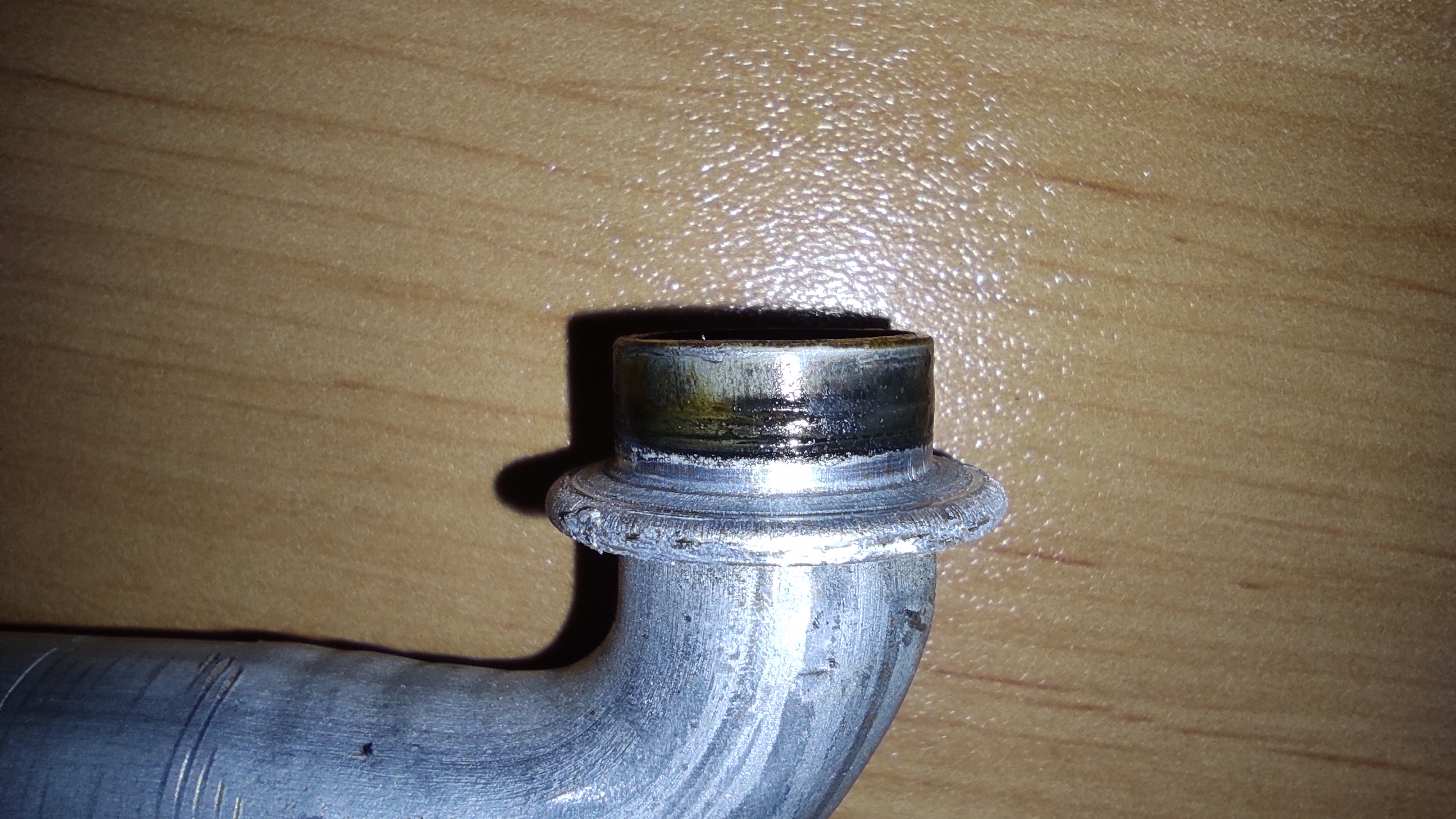

Добрый день! Большая просьба: пожалуйста, развальцуйте место присоединения трубки и радиатора оригинальной печки и измерьте диметр той части трубки, которая вставляется в радиатор.
KostyanDM
6 Август 2012
260
117
Барнаул, Алтайский край
Suzuki Liana HB 2005 4WD АКПП
Так норм?
Реакции: KASiK и iavg
iavg
5 Ноябрь 2008
182
Suzuki Aerio HB 1,8 4wd 2004
Благодарю! Существует легко доступный радиатор печки с размерами в точности совпадающими с нашим и он на хомутах. Но у него диаметр трубок 16мм у вас же около 17мм. А так можно было бы ничего не резать а развальцевать старый и на хомутах поставить новый.
У термала видно с торца расширение в самом начале. Как пропихнул в отсек для радиатора? Тоже такой купил, ума не приложу как его засунуть.
руками, ширина расширения достаточна
по краям можно шумкой закрыть
