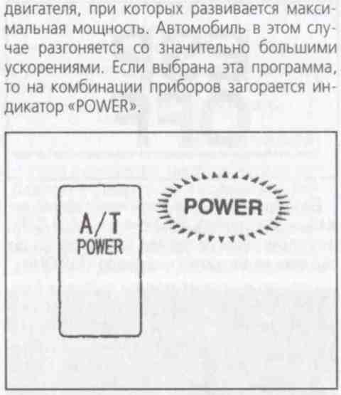

Вот еще из АвтоЛегионовской книжки.
Вроде понятно все... Если они правду пишут, конечно...
Мне вот интересно - нажатие этой кнопки влияет на работу электронной педали?
Почти такая же невнятная хрень.
Ну не знаю...
По моему все понятно.
Переключения передач происходят при бОльших оборотах.
1) Нормальный режим. Коробка переключается при оптимальных условиях, в том числе экономичность, экологичность...
2) AT Power. К черту сантименты! Fuck Fuel Economy! В расчет берется только мощность/момент (обороты, при которых мощность и момент максимальны)
Другое дело что возможно описано не все. Может не только на обороты она влияет а, например, и на работу педали газа?

это ты щас о какой коробке говоришь. с нажатой кнопкой она не сколько не дергается даже наоборот. такое чувство что ты описываешь коробку не сузуки гранд витара а ПЕЖО 307 с зимним режимом и режимом спорт.
поиски в сети дали тукую инфу :
наверно ненадо принимать всё буквально, про конкретно сузуки гранд витара я ни слова не писал и я не писал ,а цитировал, просто попытка хоть немного чегонибудь понять, из выше написаного можно предположить что буквы "АТ" на кнопке означяют "автоматическая трансмиссия" , остальное понятно
