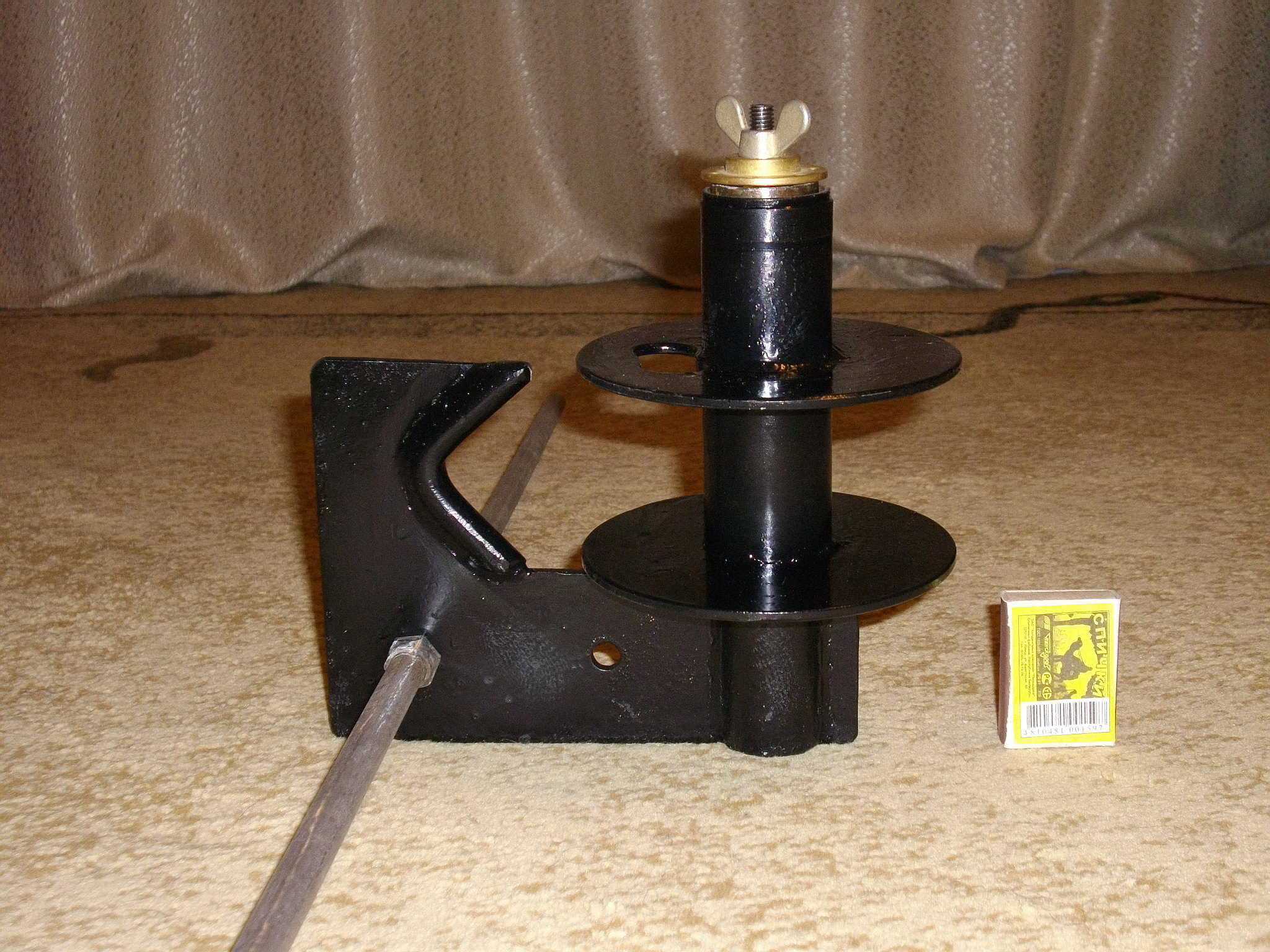

Дивный, пробовал как раз в том болоте, что на видео, хайджек + синтетика. Вердикт - работает, но хода 1.5 метрового джека не хватает для результативной работы. И ручка джека упирается в машину и крепить его лучше короткой цепью а не прямо за балкон от лебедки, да и нагрузка все же не вертикальная, когда можно весом, тут только закись гороха поможет. Пока натянется трос, пока машина чуть скатилась, по 30 см можно уверенно ползти. У зрителей кончился попкорн и мы решили позвать на помощь.

Конечьно ,это не для соревнований, а для путешествий. В путешествии или на дальней рыбалке бензопила всегда с собой...

Хорошо бы посмотреть на неё в реальности. Ну и трос когечно там на синтетику заменить нормальную)
