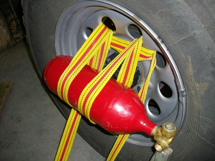

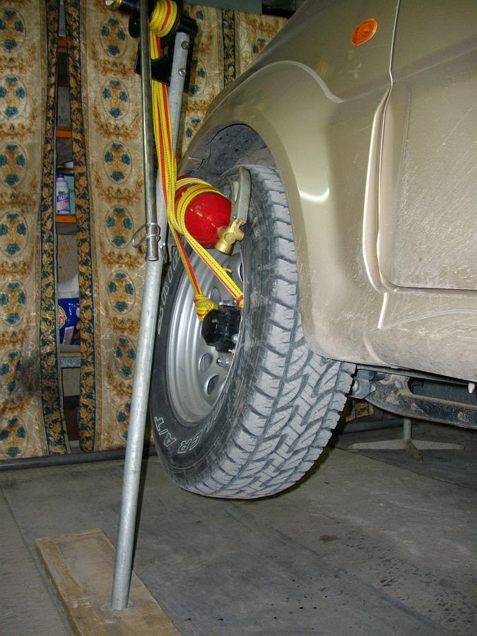

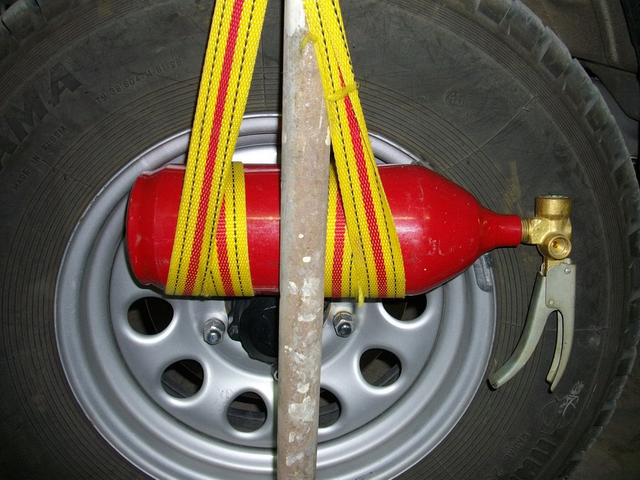

Новая лебедка + старая труба = колхозджек:
Как уже упоминалось выше, бОльшую часть времени развертывания конструкции занимает установка упора(огнетушителя). С новым способом крепления эта операция занимает секунды даже на ощупь и упор оказывается всегда правильно сориентированным:
