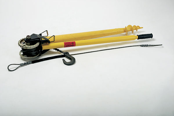

А у меня "Спутник". Выбрал ее после прочтения данной статьи
http://www.offroad-drive.ru/index.php?link=156001 и доработал, как советовал автор. Дополнительно купил настоящий offroad блок для снижения нагрузки на трос и увеличения усилия в два раза.
http://www.offroadshop.ru/index.phtml?a=a&action=tovar_item&rzd_id=takelag&srzd_id=bloks&tov_id=308
p.s. И еще одна полезная ссылка
http://offroadisratur.borda.ru/?1-1-0-00000007-000-0-0

Alex516 написал(а):
А у меня "Спутник". Выбрал ее после прочтения данной статьи ...
А давно куплена? А то в той самой статье сказано, что выпуск прекращен.
