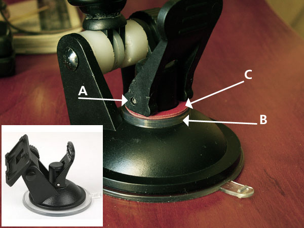

Хозяйке на заметку!
В редких случаях в комплекте видеорегистратора отказывает... присоска! Вытягивается в длину резиносиликоновая ножка. Сие обычно происходит через два (sic!) года, и характерно для устройств, купленных в магазине дорого :)
Отдельно висящее крепление покупать за 600 руб. душит жаба, а менять весь регистратор на новый - тем паче. Если бы кстати старый сломался - тогда конечно.
Решение (даже никакой не колхоз) элементарно (см. рис.). Выдавливаем шпенёк (А), снимаем ручку и саму присоску, и идем с оставшейся пластмассиной в магазин сантехники за прокладками. Где и подбираем их несколько по диаметру (реально он 15.8 мм). Прокладки вообще меряются в дюймах, типа 1/2, 3/8 и т. п., но разбираться с этим не стоит. По высоте надо 3-4 мм. У меня уместилась одна толстая силиконовая внатяг (В) и две тонких твердых картонных с зазором (С). Собираем всё обратно и забываем...

Winny Pooh, отличная идея! к слову, на креплении такого типа еще и пластиковая ножка встречается,в присоску засунутая. пластик по краям отламывайца. решается заменой пластикового расширения на метталическую щайбу + саморез в торец.
