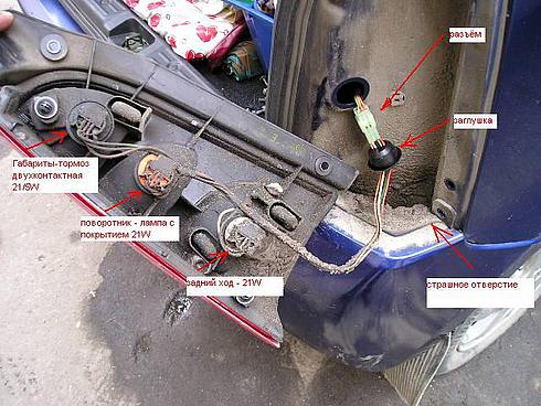

    ELMAN ВАГОН 1.0л задние фонари разбираются (чтоб поменять лампочку)только когда снимешь весь задний бампер

    А у меня ВАГОН 1.0л задние фонари разбираются (чтоб поменять лампочку)только когда снимешь весь задний бампер

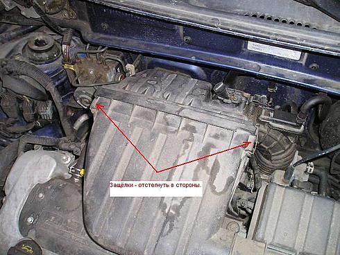

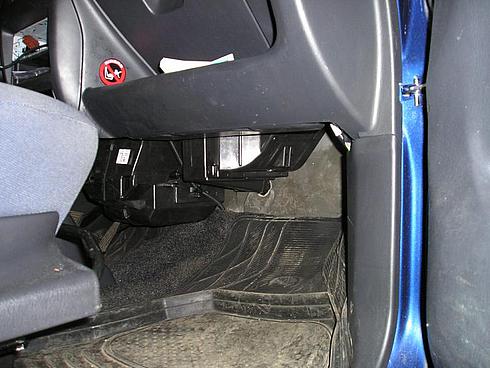

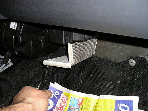

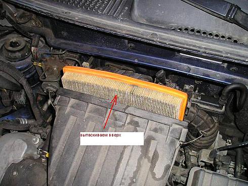

    На ТО мы приезжаем каждые 15 ткм, а вот, например фильтр салона и воздушный фильтр двигателя рекомендуется вытряхивать и пылесосить каждые пять тысяч. И если это сделать самостоятельно, машинке будет лучше, а в сервис никто не будет ради этого ехать. Так и ездим.
    фильтр салона вытаскивайте аккуратно, чтобы не дышать пылью
