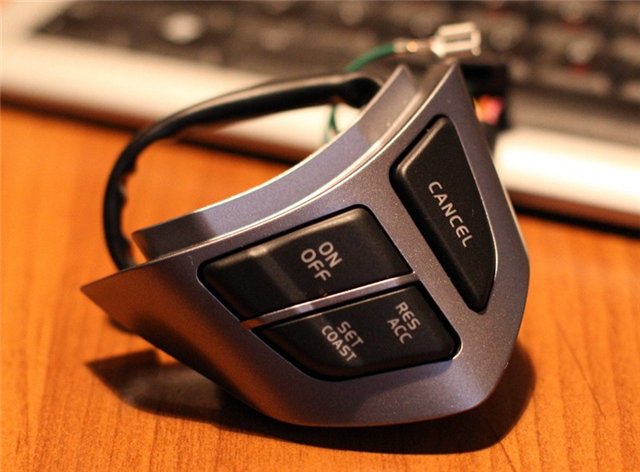

Кому не трудно, можете подтвердить или опровергнуть:
У меня авто SGV 2008 at
Для установки круиз-контроля мне нужно:
1. Купить 37460-64J40-ZCP (блок управления круиз контролем)
фото взято у синих соседей
2. Установка - открыть кожух за рулем и включить в разъем.
так или нет?

Рассказываю как человек установивший все это!
1.Да надо только кнопки.
2.Разбирать надо снимать руль,устанавливать пины и кнопки.
3.Разбирать надо снизу и удленять 3 провода.
4.Вы лишитесь подсветки кнопок(если делать с подсветкой это муторнее и дороже)
5.На синем или здесь есть моя полная инструкция ищите и обрящете в канун светлого праздника...;)

Прежде всего Всем активным участникам данной ветки ОГРОМНОЕ СПАСИБО.
Внимательно прочитав все 12 страниц стал счастливым обладателям круиз контроля.
Все работает, кроме подсветки на руле.
Бюджет кнопки 3500, три отрезка провода МГДФ 0,12 по 80 см и термоусадка 70 см.
И два приятно проведенных вечера изучая свою машину и форум.
