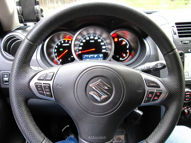

заказал кнопки в экзисте.
поставил у официалов на 0 ТО за (~4000 руб), дабы не придирались на будущее, в том числе с гарантией.
у них же, официально установка круиза ~28 тык.
Кстати, подсветка сохранилась на кнопках и на музыку и на круизе.

Насчет богатый, льстите:D
Могу показать скан счета, взяли 3198 руб.(5н/ч*600=3000 руб + 198 техн облив с пеной)
Кнопки на экзисте купил ~3900 руб.(37460-77K40-ZCP)
Ставил у дилера(Лаура), только потому что авто гарантийный.
Правда не все там в теме, пришлось несколько заездов сделать. И что интересно цены все разные называют на установку.

резалт:
Подсветка есть!
