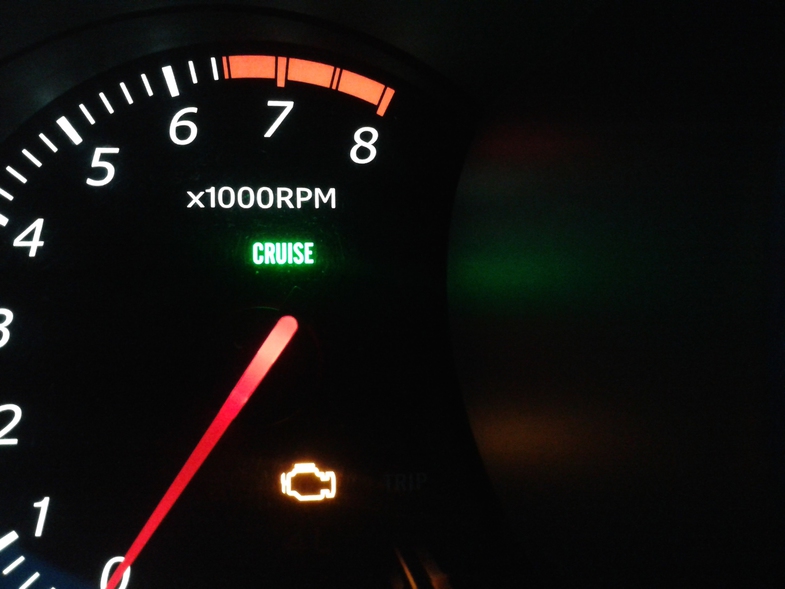

Сегодня попробывал круиз Я просто в восторге :D,ни как не пойму почему сразу нельзя устанавливать круиз на заводе думаю что это не так дорого при конвеерной сборке.

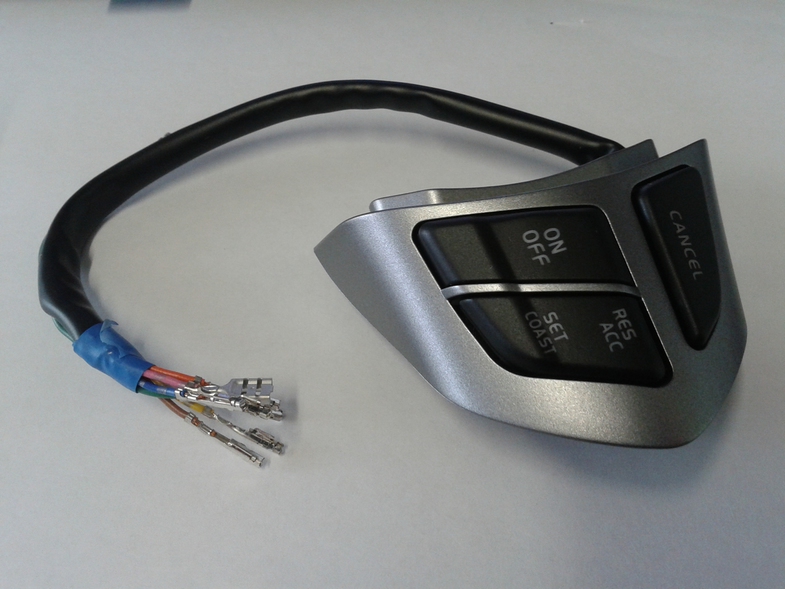

Спасибо форуму (в большей части синему), вчера стал обладателем КК, сделал всё за 1.5 часа, всё работает кроме подсветки, тк круиз приятнее подсветки.
Делал по схеме вот с такими кнопками:

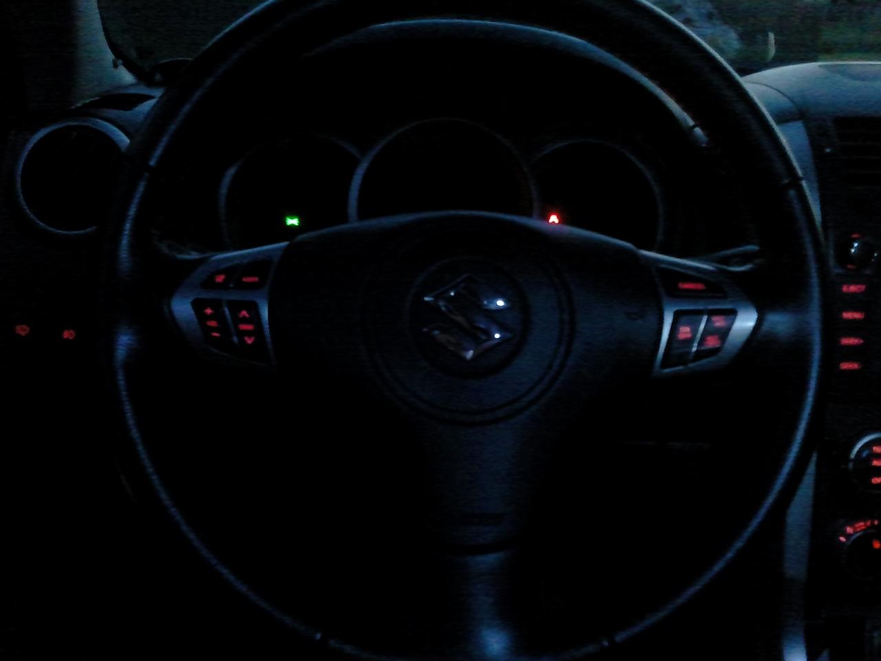

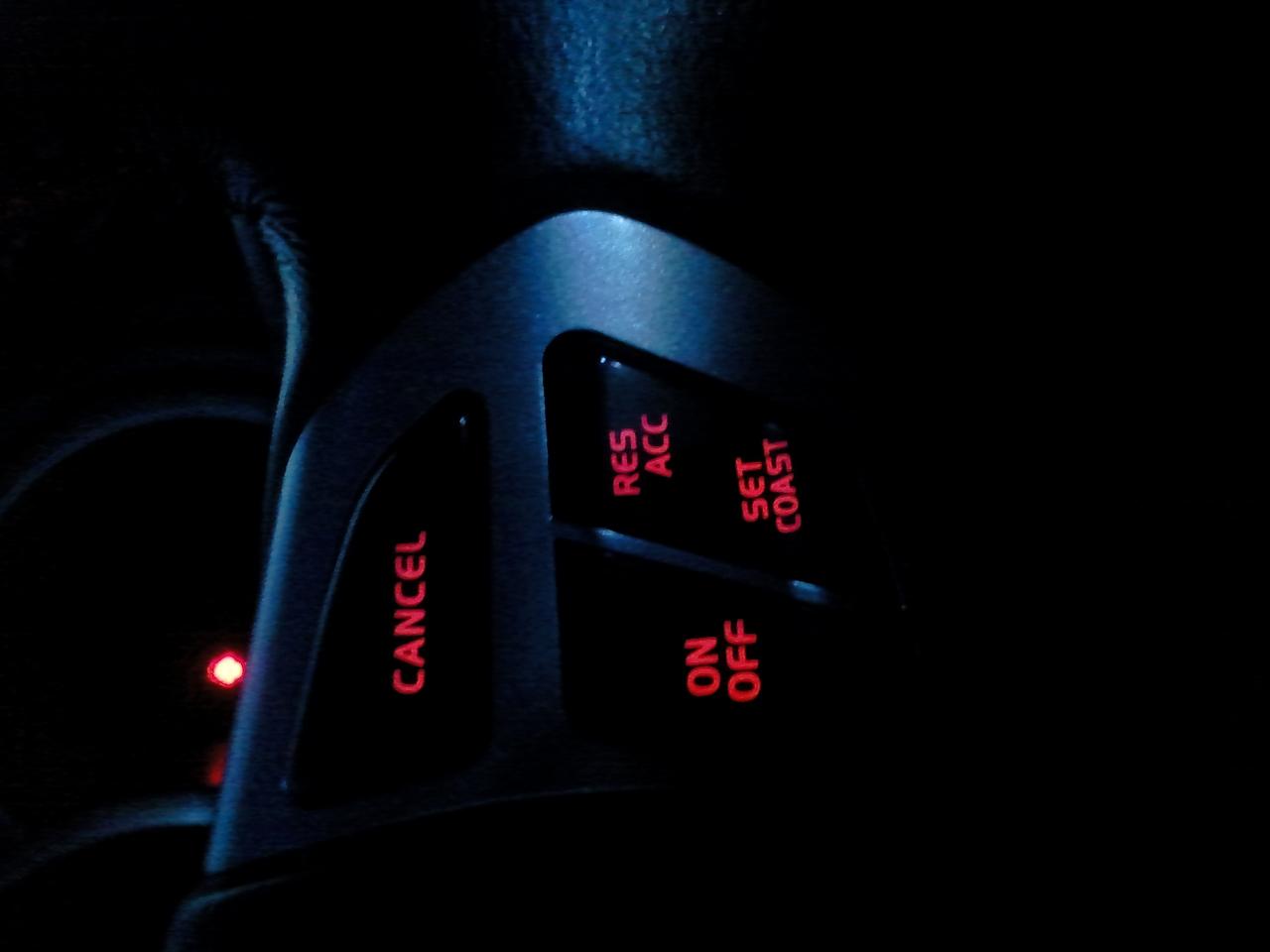

Установил себе КК с подсветкой и без глюков. Ключевое решение сохранения подсветки нашел на синем форуме. Весь секрет в том, что земля уже заводится в руль одним проводом (черный) от музыки. Соответственно землю подсветки и КК сажаем на него. Включение КК сажаем на провод сигнала (зеленый). Отрезанные пины от кнопок подходят к нужным колодках, дополнительно ничего искать не надо. Нужно только протянуть два провода к разъему G05. Можно долго спорить, зачем подсветка на кнопках, но я для себя решил, что если делать, то чтобы все работало! Я этого добился и доволен!

Хотелось бы видеть фото кнопок с подсветкой.Насколько красиво и эстетично это смотрится...(подумываю установить КК и Аудио с подсветкой но сьём руля и отключение подушки пока сдерживает)

Оно. А кто-то говорил, что подсветка не работает и был не прав.
