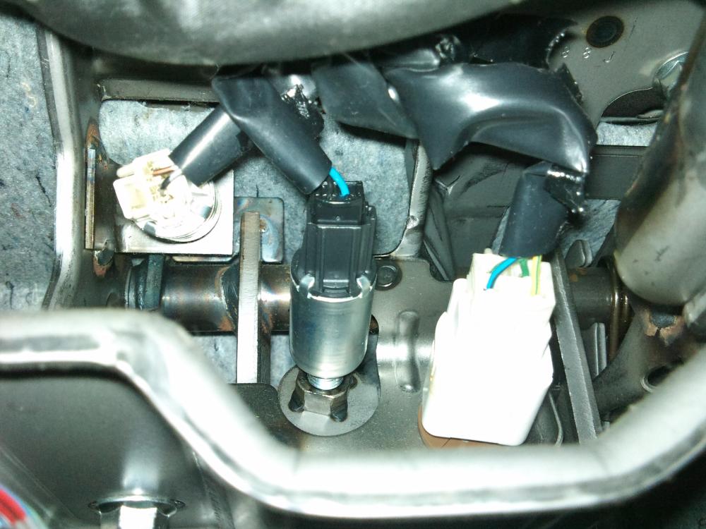

Ну вот, пришел дивас на экзист, 3 часа работы, и я с круизом!!! НО!!! Пару моментов хотел бы отметить:
1) Кнопка выключения сцепления уже стоит на моей сузучке 2,4 (см фото), так что 560р потратил зря (кому надо, могу по себестоимости продать))).:thumbsdown:

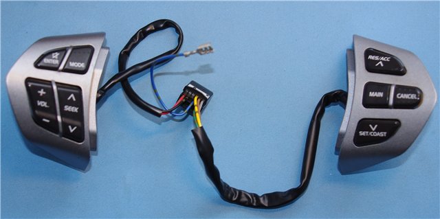

Неизвестно...и кода на них нет тоже...я знаю только что мне нужны с кодом 3746077K40ZCP.

Еще как известно. Кнопки от JB420W (что это надо объяснять?), каталожный номер 37460-64J20-ZCP

ТоварищЪ!!!! Perets, вы тут указали номер такой ........ JB420W......... Я такие на экзисте видел, но так и не понял, у меня какой????!!!!! У меня механика 2,4 5 дверей, поскажите плиз;)
Ну вы блин даете.
JB424 наверное

Ответ: Установка круиз контрлляЗаказывал в конторе сразу предупредил только по этому коду аналоги не предлогать!!!Придут другие я откажусь и оплачивать не буду!Баксы-баксПацаны сделали пометку только по этому коду!Пришли те что на фото сверху!Код 37460-77K40-ZCP Цена 3300рпс: движка вроде вот так еще бьется : J24B or J424B....

Я поставил на 2.0 вот такие. По цвету подходят 100%. 37460-64J40-ZCP. Код на фото виден.
