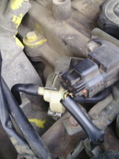

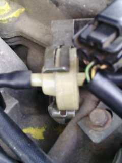

Так она почему то в положении открыто находится,а когда вакуум начинает тянуть ,то прикрывается на половину.Вообще чуду не машина,все ни как у людей!
А! Точно! она-ж открыта по умолчанию![DOUBLEPOST=1406532923][/DOUBLEPOST]Кто снимал турбу?
Посмотрите пжлст
эт она?

Дык тогда да - поставить деталюшу на месте хороший вариант[DOUBLEPOST=1406531469,1406531395][/DOUBLEPOST]
Посмотрите пжлст
эт она?
Она, но что так не дорого!?[DOUBLEPOST=1406654225][/DOUBLEPOST]Наелся стартер,пока ждал новый машин стоял со снятым топливным фильтром.Поставил стартер и пипец….машина не заводится уже два раза аккум в ноль,крутит как зверь но даже не чихнула ни разу.Топливо подается на форсунках ток есть,Что за прабла?

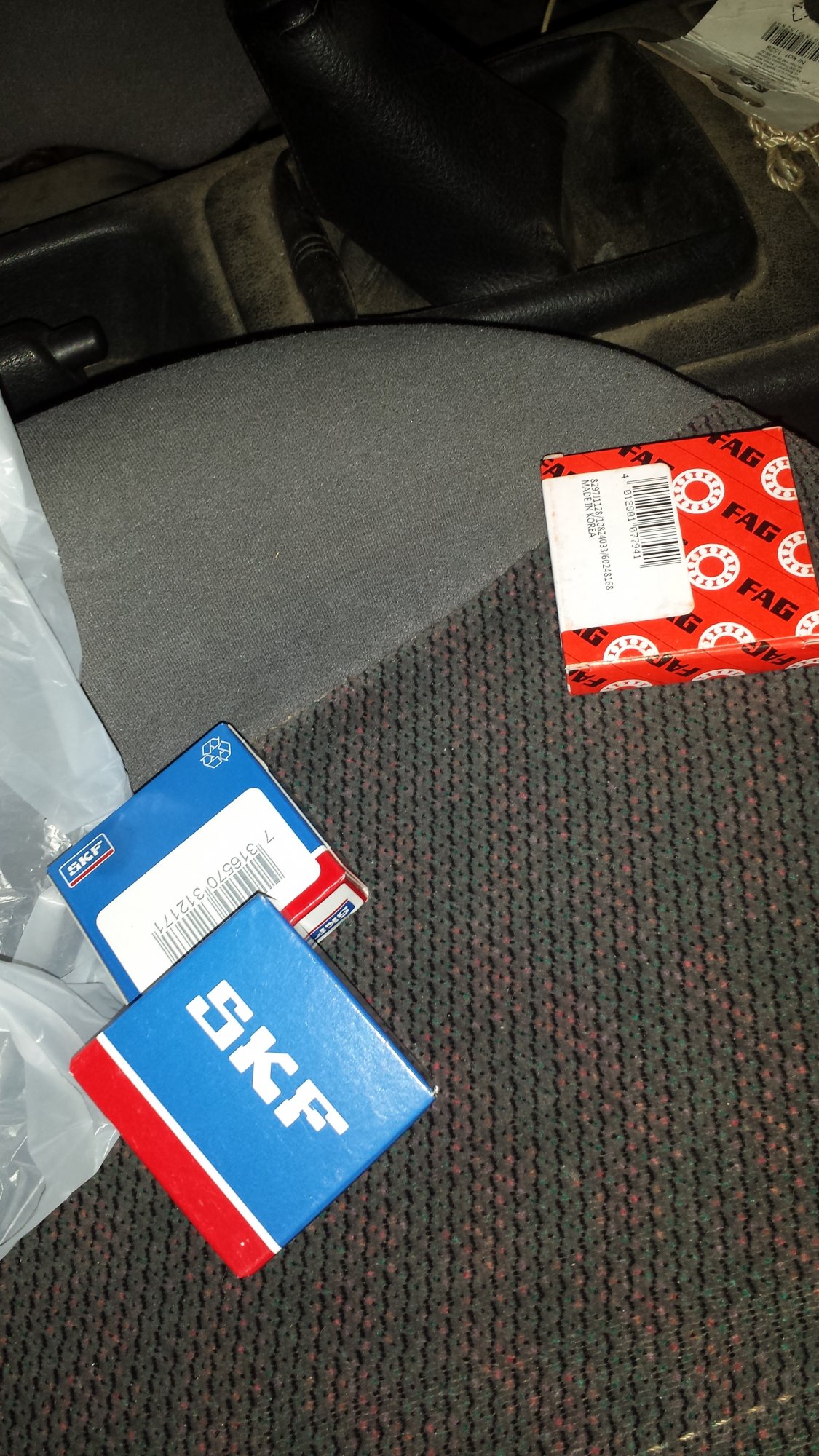

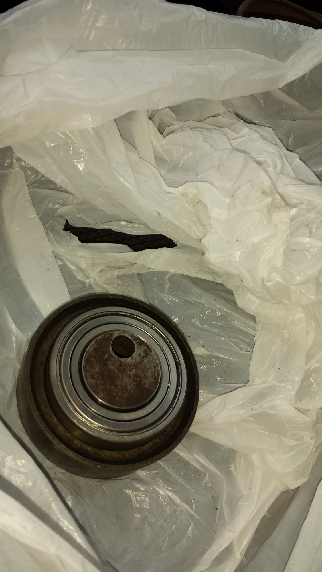

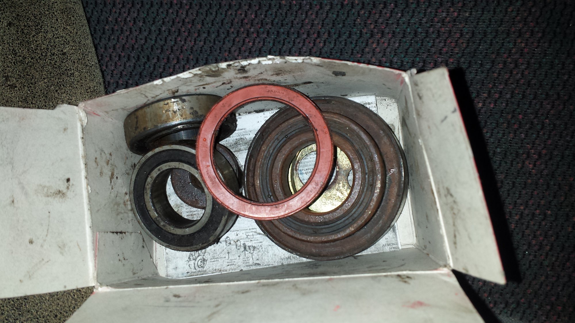

Напишу небольшой отчет по ремонту роликов на ремнях привода генератора и кондиционера.
Может кому пригодится.
Предистория вопроса:
Два года назад когда меняли ремень ГРМа и ролики для него, литовские мастера сняли все ролики и от ремней приводов навесного и сказали что они тоже под замену.
Однако в наичии роликов не было, были только под заказ и только оригинал от сузуки.
Стоимость роликов поразила меня еще тогда.
В общем менять их не стал собрали машину назад и отъездил я на старых роликах еще два года.
Симптомы:
И вот месяц назад сначала от навесного пошел характерный шум, потом начались скрипы.
И под конец переодически начали раздаваться характерные скрежещущие звуки.
По всем признакам скончался какойто из роликов ременного привода навесного оборудования.
Решение:
Я понял что дальше тянуть нельзя и нужно с роликами чтото делать :)
Как раз в РФ случился черный вторник, цены в интернет магазине запчастей начали меняться на глазах. На тот момент комплект неоригинальных роликов (4 шт) выходил около 10 тр. При этом они похоже, что пластмассовые, а на машине стоят металические.
Что не может не огорчать.
В общем помня тему о том что ролики все эти разборные и в них можно просто поменять подшипники решаю снимать ролики выпресовывать с них подшипники, подбирать и менять их.
В местном сервисе сняли ролики, из трех выпресовали подшипники. Четвертый сказали мастера неразборный ролик. Взяв ролики я посмотрел на неразборной ролик на нем четко читался номер вставленного подшипника - ntn 6007lu, Одноко было видно что у данного подшипника есть внешняя обойма но нет внутреней, те подшипник катался по чентральной части без обоймы.
В местном представительстве SKF без проблем находят все четыре подшипника для роликов.
два 6005, 6007, 6006.
6007 подшипник в исполнении скф был с внутренней обоймой.
В сумме за подшипники вышло 2 тр.
Беру неразборный ролик нахожу токаря чтобы проточить центральный вал ролика для посадки на него 6007 подшипника с внутреней обоймой.
Два дня ожидания, 400 рублей за работу токарю, и у меня на руках проточеный неразборный ролик.
Мастера в сервисе собрали поставили на место, все, теперь навесное работает тихо.
По работе съем/разборка/сборка/установка роликов отдал 2000 рублей.
Итого сумарно ремонт встал в 4400 рублей.
Много фоток проблемного ролика до проточки:
После проточки:
20141223_121055.jpg 20141223_121108.jpg 20141223_121132.jpg 20141223_121145.jpg

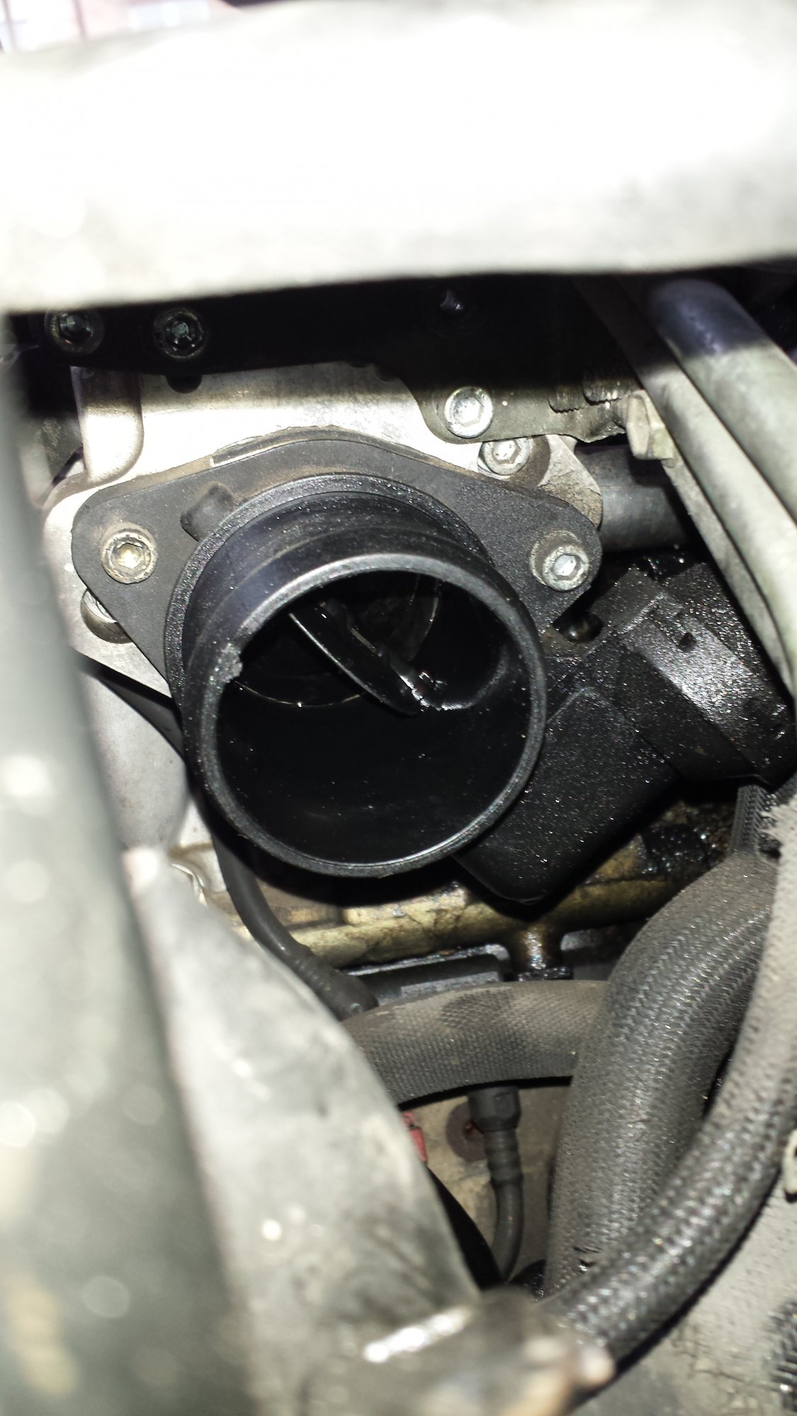

Расскажу про снятие/чистку/глушение EGR с сопутствующими работами на 2.0HDIRHW моторе.
В общем выскакивала у меня иногда ошибка работы системы ЕГР P0487.
Ранее систему ЕГР чистили на польском сервисе, помогло на полгода, потом опять начала выскакивать ошибка. При прошлой чистке ремонтники сказали, что клапану ЕГР практически конец надо бы его менять.
Ну вот появилась у меня эта ошибка как раз на НГ праздники. Ну думаю надо самому попробовать снять ЕГР и почистить его.

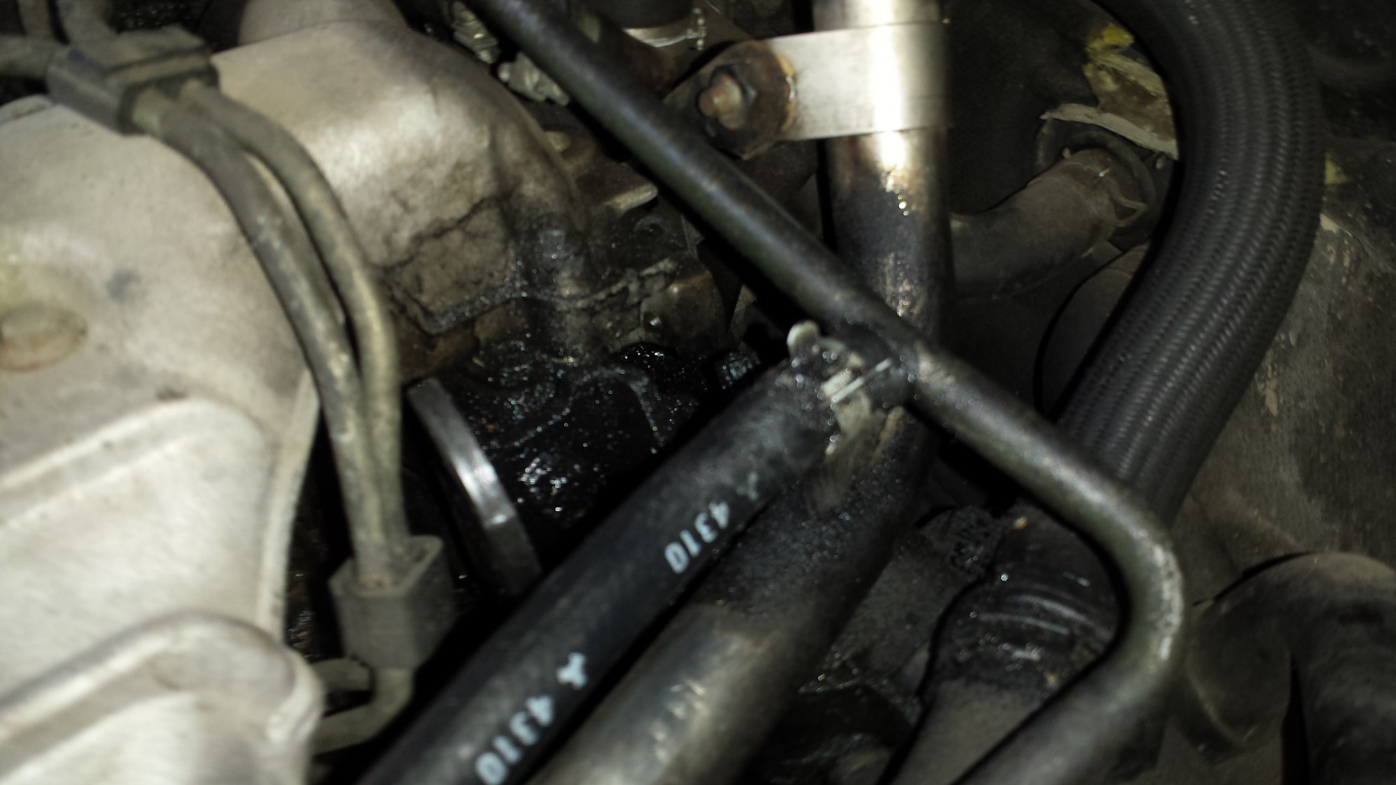

+ Есть еще одна проблема которую очень хочется решить – вся левая сторона мотора в масле.
Масло попадает на датчик температуры топлива на топливной рейке (он периодически дает ошибку) и самое плохое на стартер, который весь в масле и уже пришлось менять ему щетки. При ремонте стартера сказали, что попадание масла на стартер нужно устранять, пока стартеру не пришла хана совсем.
Очень похоже было, что масло гонит откуда-то из-под интеркулера. На форумах есть описание похожей проблемы.
Решил все снять заодно посмотреть откуда масло и в чем там проблема.
Снятие системы ЕГР тот еще пазл, к некоторым болтам очень тяжело подлезть, например крепеж патрубка трубы ЕГР к впуску. Пару раз мелкие запчасти падали вниз мотора и приходилось минут по 10ть искать и доставать с фонариком и матами.
Сняв интеркулер я увидел, что на его нижней части подтеки масла, которые совпадают по расположению с растекающимся маслом по мотору. В интеркулере было грам 50 масла. Похоже, что в интеркулере есть дырки, через которые масло льется на мотор, повез его на проверку и пайку, в одном месте нашли две дырки но сказали, что запаять не смогут. Пришлось отвезти его в другой сервис по ремонту радиаторов. Там его благополучно запаяли.
Грязи в заслонке интеркулера было не очень много, как и в трубе ЕГР, возможно из-за недавней его чистки, промыл все доступные части системы бензином.
Несколько дней отмачивал и промывал вакуумный клапан егр. Мембрана в нем цела, вакуум он держит, но вот тарелка клапана неплотно закрывает входное отверстие системы егр и клапан травит даже в закрытом состоянии. Похоже, что клапану всё-таки хана. Решил его глушить в месте входа трубы ЕГР во впускной коллектор. Вырезал прокладку из алюминия.
Помыл доступные датчики от масла.
Попутно поменял свечи накаливания так как оказалось, что при снятом ЕГР свечи как раз становятся доступны для замены, а у меня как раз лежал новый комплект свечей накала, с прошлой зимы J.
Снятые свечи правда выглядели как новые, возможно, что кто-то менял их не задолго до меня L
После сборки и глушения ЕГР ошибка ЕГР не исчезла, мотор показывал чек енджин. Попытки скинуть ошибки через блутус ОБД успехом не увенчались.
Ошибка оставалась на месте. Обчитавшись форумов и отчетов решил попробовать зацепить пежовским проводом пежовскую сервис программу Лексия и ДиагБокс и там отключить ЕГР.
По итогу ни Лексия ни Диагбокс мою машину и мотор не опознают, принудительное выставление ситроена С4 тоже не помогает (Хотя люди писали что опознается L).
В общем в пакете софта был еще какойто СканТул, он почти ничего не умеет делать только скидывать ошибки и еще, чтото по мелочам, зацепили его, он ошибки считал, скинули ошибки и о чудо они не вернулись, вот уже пару сотен км проехал с заглушенным ЕГР. Машина заметно бодрее стала, чек енджин не появляется, при прогазовке черной копоти стало на порядок меньше (думаю результат запайки сифонившего интеркулера).
Т.е. на 2.0HDIRHW можно поставить заглушку на ЕГР трубу отключить вакуумное управление воздушной заслонкой (заглушить вакуумную трубку), скинуть ошибку ЕГР и она не возвращается.
Поезжу посмотрю, что с расходом станет.
По работе: съем всей системы занял 2 часа во дворе многоэтажки, установка назад часа полтора.
Истратил полбалона ВД40к, 2 литра бензина на промывку, треть балона карб клеанера, запайка интеркулера с промывкой 1600 ре. В общем все вместе думаю в 2 тр уложился.
P.S. Пока бился с нескидывавшейся ошибкой ЕГР, успел заказать и купить бу ЕГР клапан с ситроена (один в один как наш). Вот теперь лежит без дела J

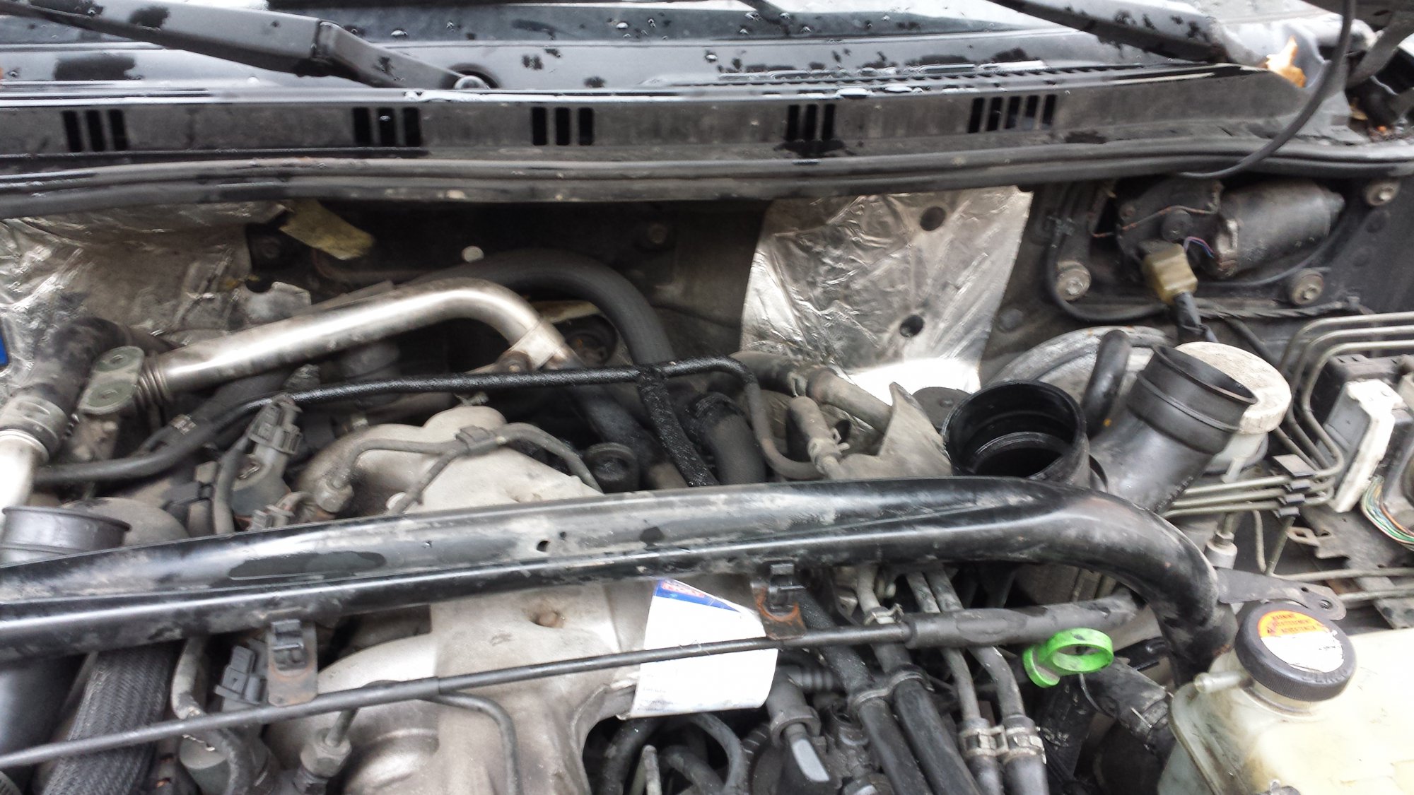

Снят интеркулер
Подтеки масла из под интеркулера на моторе

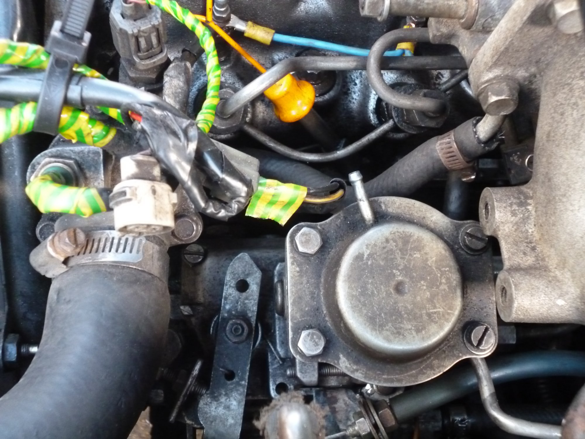

Вид воздушной заслонки

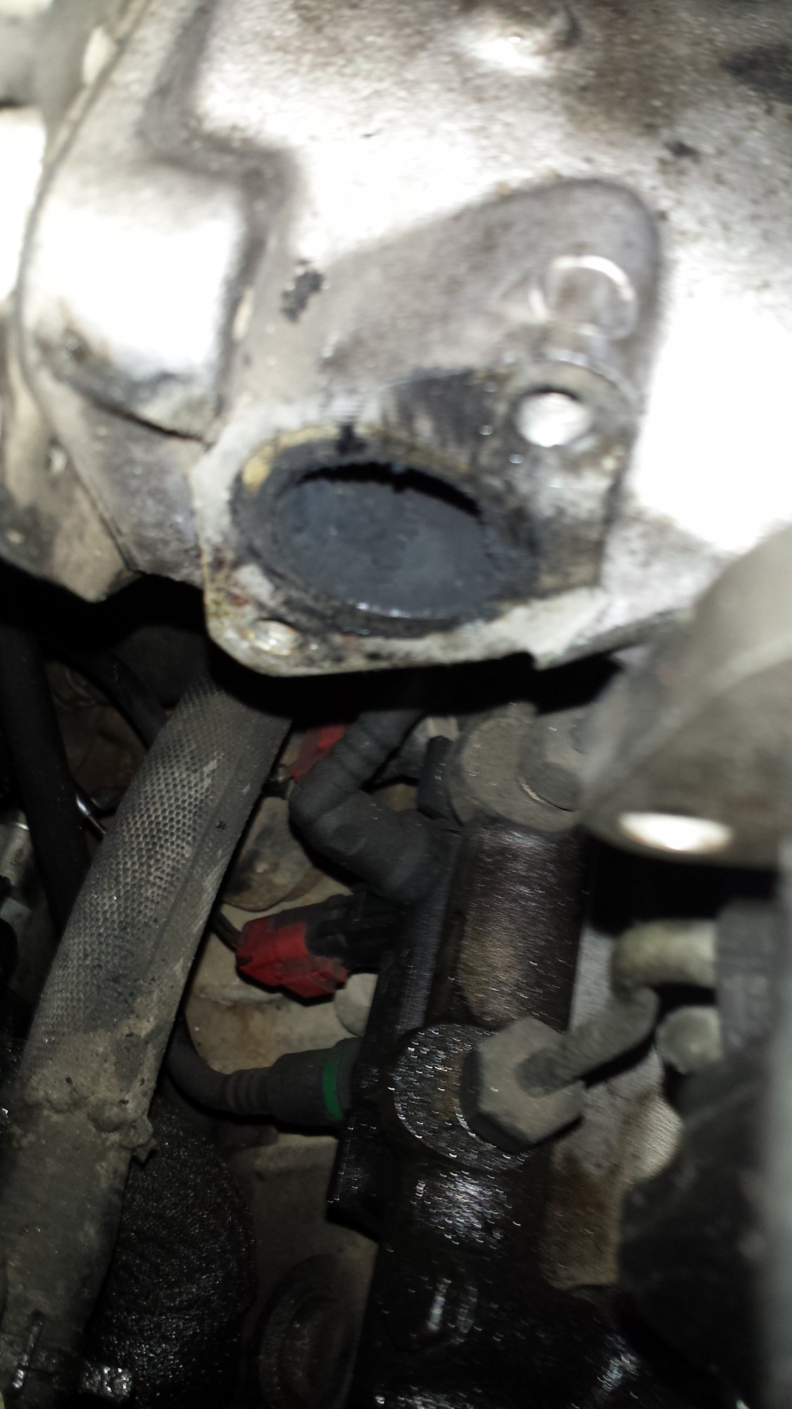

Вход ЕГР трубы во впуск, сюда ставим заглушку ЕГР

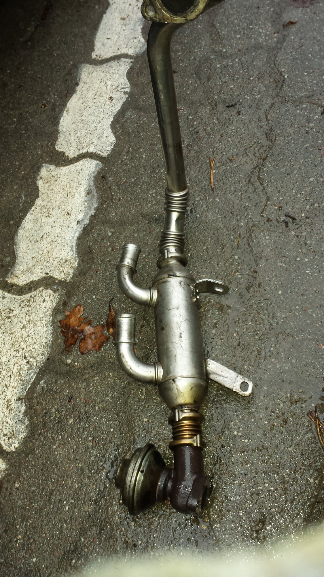

Вид снятого ЕГР клапана с ЕГР кулером и трубой

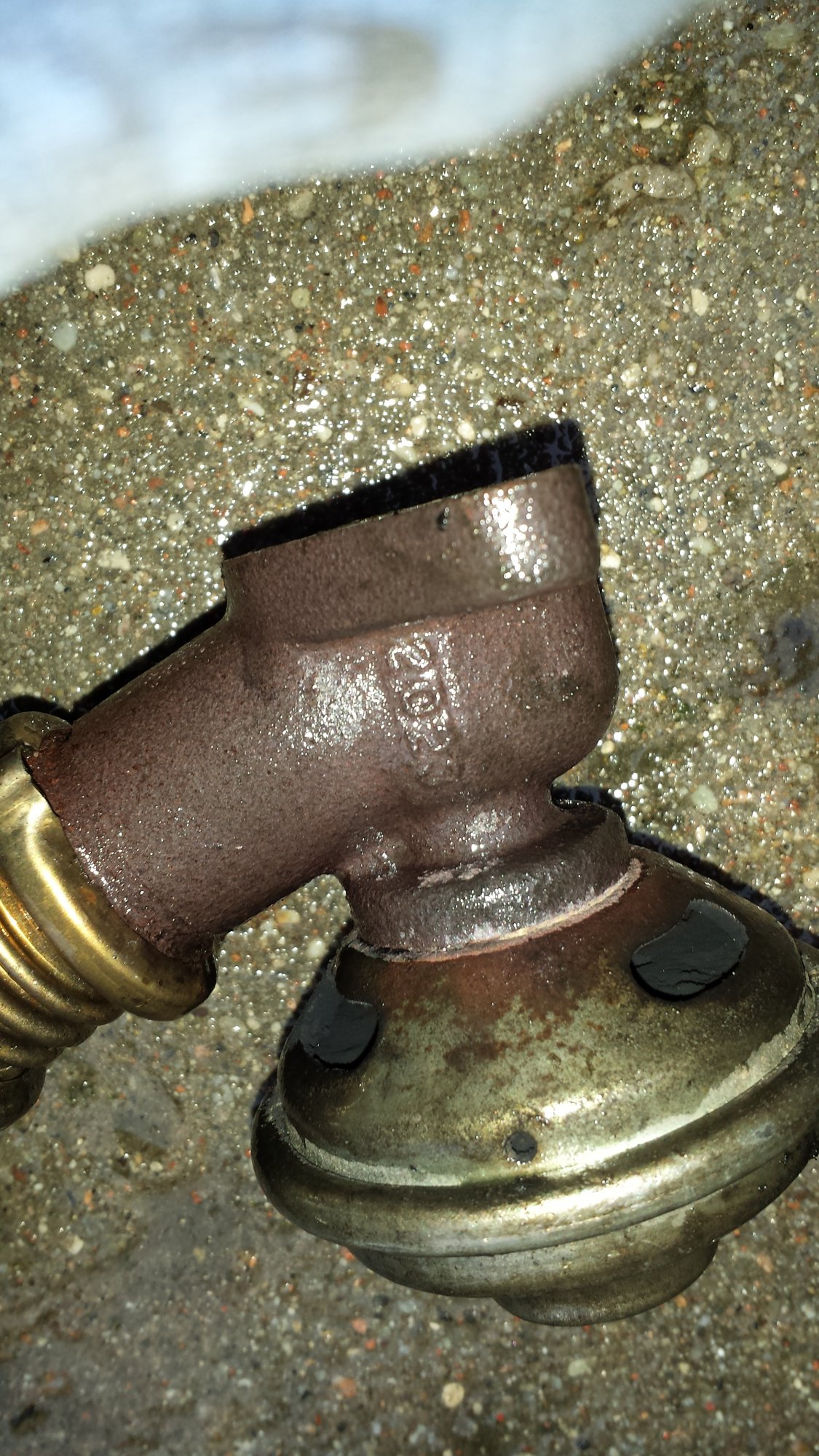

Сам клапан ЕГР, один в один идет ситроенов и кучи машин с 2.0HDI мотором, с 2.2HDI немного отличается его я брать побоялся.

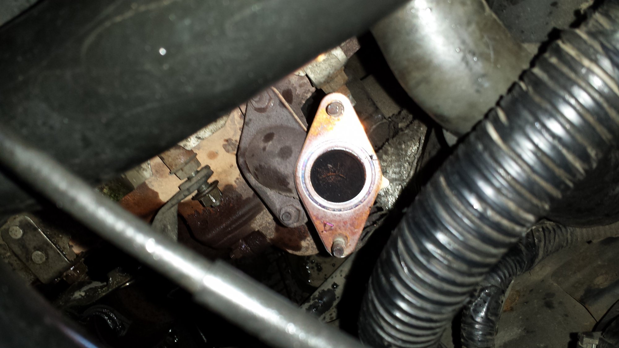

Место установки клапана егр на выпуске

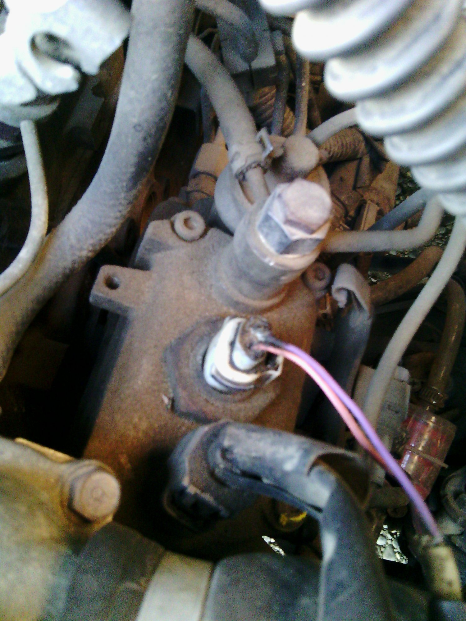

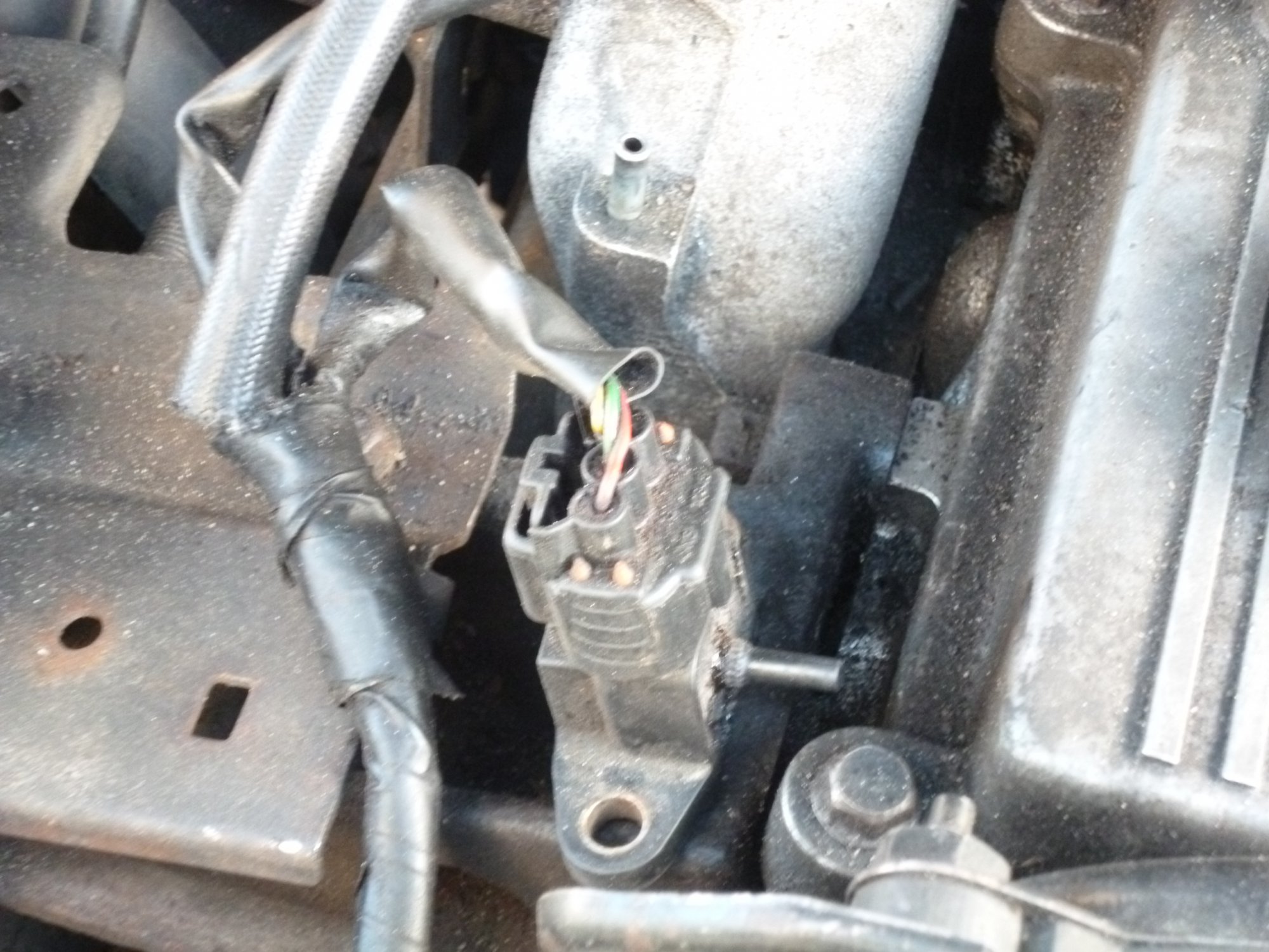

Здравствуйте всем! Подскажите пожалуйста: Витара 99г.в., двиг RF. Показывает 2 ошибки 28 и 41. Не смог найти, что это значит. Может есть у кого мануалы по дизелям нашим? З.Ы. по старым ссылкам на форуме скачать книги не смог.
СергейСБ
7 Февраль 2012
Киров
Гранд витара, 1998г., 2.0л, турбодизель, RF
28 - реле свечей накаливания
41 - датчик клапан угла опережения впрыска ТНВД

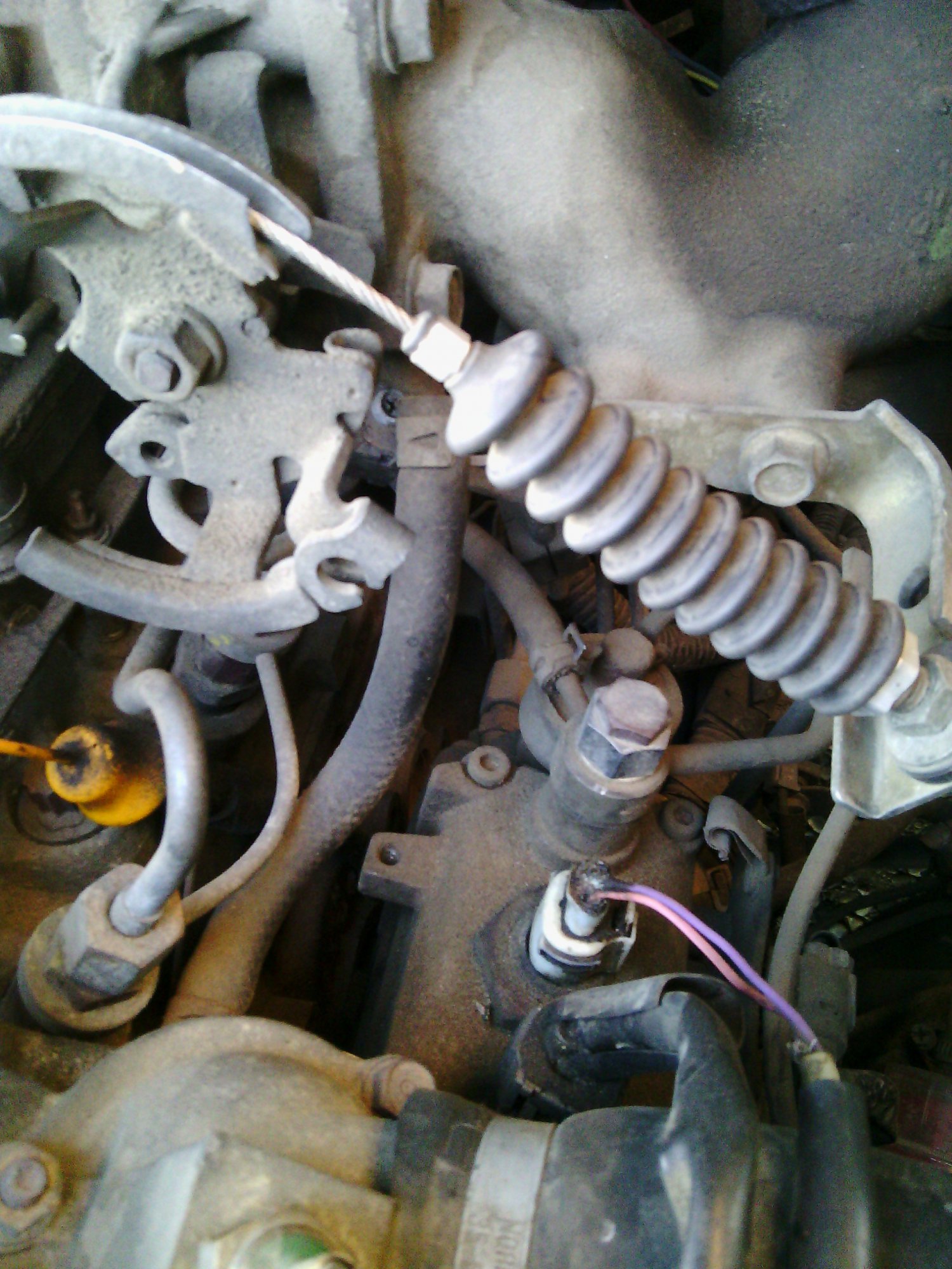

Доброго времени суток.У меня СГВ 99 года 2.0 ТД мазда,как правильно подсоединить вакуумные шланги на движке а именно на тнвд? И если можно желательно фото моторного отсека .
Добрый вечер.двигатель какой? у меня RF шлангов на ТНВД нет!? ТНВД полу электронное там только провода[DOUBLEPOST=1443871782,1443806976][/DOUBLEPOST]День добрый! Подскажите пожалуйста,что это за эл.магнитный клапан,и за что он отвечает? как работает белая боклуша? она продувается в одну сторону,или просто как фильтр туда сюда? заход в впускной коллектор и в эл. клапан.

ТНВД механика?,родное ДЕНЗО.полу электронное, сегодня фото выставлю . Проводка замотана изолентой с ТНВД!? Тахометр работает?[DOUBLEPOST=1443970549,1443947061][/DOUBLEPOST]Родное ТНВД

ТНВД механика и тахометр работает.Мне машина досталась с разобранным движком-что мог собрал,а куда подсоединить насос незнаю

У меня тоже стояла механика,тахометр больше 2500 не поднимался.Провода ТНВД где-то примотаны.2 тросика педали газа, вакуумных трубок не подходило? Прогревать надо педалькой, Поставил родное ТНВД. Проблема с механикой никто не берется выставить зажигание. У нас толковых дизелистов очень мало считай нет.на фото белая фишка к ней был подключен тахометр.
Белый это фильтр, далее стоит датчик давления наддува. Адреса сбросьте (и Сергей51) вышлю мануал, в части нашего дизеля
